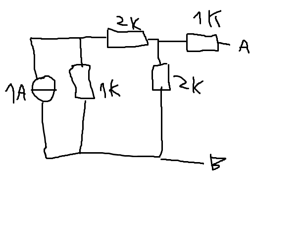

Hallo, wenn ich folgendes Widerstandsnetzwerk habe, wie berechne ich dann die Spannung UAB?

Hallo, wenn ich folgendes Widerstandsnetzwerk habe, wie berechne ich dann die Spannung UAB? Ohne jetzt böse sein zu wollen, aber ich denke du solltest deine Hausübungen selbst machen? Alles was du brauchst ist das Ohmsche Gesetz und du musst Widerstände zusammenfassen können. LG Martin

Diese Aufgabe ist nicht lösbar. Da feht entweder die Angabe der Versorgungsspannung, oder das soll eine 1A Konstantstromquelle sein. Dann wäre die allerdings falsch gezeichnet

Ich denke schon, dass es eine Konstantstromquelle seien soll. Ich habe den Pfeil nach oben vergessen. Das ich die Widerstände zusammenfassen muss ist mir schon klar. Nur wie mache ich das in dem Fall? U=I*Gsamtiderstand.

überleg die durch welche widerstände welcher strom fließt. dann mit u = r*i den spannungsabfall ausrechnen

Muss ich die Berechnungen der Spannung in Teilschritten machen, oder kann ich den WIderstand gleich zu einem Gesamtwiderstand zusammenfassen?

Du kannst/musst Widerstände zusammenfassen und auch noch Fälle unterscheiden. Ein Widerstand ist nämlich nicht drin, der aber Einfluss auf die Spannung zwischen A und B hat: Der Widerstand zwischen A und B. Da nicht spezifiert ist was an AB angeschlossen ist ist der rechte 1 K uninterresant. So die beiden 2K und den 1K kannst du zusammenfassen ergibt 800 Ohm Mit den 1A deiner Stromquelle ergibt das 800V. Die beiden 2K teilen das noch durch 2 ergibt 400V. Und die stehen auch an den Klemmen AB an. Gruss Helmi So, dann halt doch eine Hilfe :) Berechne dir jeden Strom durch jeden Widerstand. Dann hast dus :). Das wichtigste ist hier, dass sich der Strom beim ersten Knoten teilt. Wenn du weißt wie, dann hast du die Lösung schon fast. mfg Martin
#1515964
ein Teil des Stroms fließt durch den senkrechten 1k, ein anderer Teil durch die 2x2k. Also ist der Strom durch den 1k 4 mal größer als der andere. 1A/5 = 200mA durch die 4k und 800mA durch den 1k. 800mA x 1k = 8V am senkrechten 1k. Spannungsabfall am wagerechetn 2k = 2k* 200mA = 4V 8V - 4V = 4V. Den rechten 1k kannst du vergessen, da fließt kein Strom durch, also auch kein Spannungsabfall
#1515969
>2k*200mA=4V
Da fehlt wohl der Faktor 100 ;)
