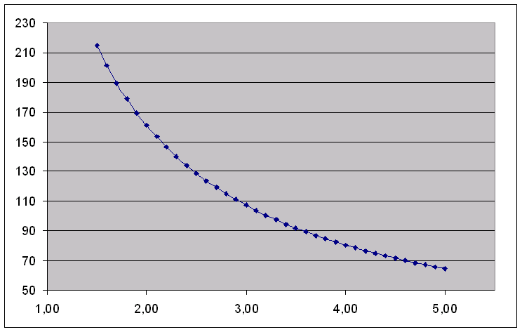

Gast #112512
Ja, das hab ich kürzlich auch so gemacht, wie Peter das beschreibt.
Funktioniert gut, ergibt aber einen nichtlinearen Zusammenhang zwischen
Spannung und Meßwert (siehe Bild).
Die X-Achse ist die Spannung, die Y-Achse der vom ADC gelieferte Wert,
in diesem Fall nur 8-Bit, genauer brauchte ich es für mein Problem
nicht.
Ingo

Gast #112515
Hmmm....
"VCC als Referenz nehmen und dann die Band-Gap-Spannung messen.
Damit hast Du dann das Verhältnis zwischen beiden."
VCC als Referenz verstehe ich. "Band-Gap-Spannung" sagt mir aber
nichts. Ist jemand so nett und erklärt mir das mal genauer ?
Wie verhält sich das mit der internen Referenz? Ist die bei
schwankender Betriebsspannung konstant ?
UBoot-Stocki
Gast #112516
Ja, die interne Referenz (nominell 2,56V) ist konstant, natürlich nur,
solange auch die Betriebsspannung größer als diese ist (plus etwa 100
mV).
Die interne Referenzspannung wird aus einer auch intern vorhanden,
sogenannten Band-Gap-Spannunsquelle gewonnen, deren Wert bei nominell
1,18V liegt.
Man kann den ADC nun so konfigurieren, das als Eingangspannung diese
Band-Gap-Spannung genommen wird (anstelle eines "echten" Eingangs des
Analog-Multiplexers), mit ADMUX Bit 4..0 = 11110.
Wenn man nun AVCC als Referenz konfiguriert (ADMUX Bit 7,6 = 00), mißt
man die konstante Eingangspannung (1,18V) gegenüber der veränderlichen
Betriebsspannung als AREF.
Dadurch ergibt sich auch der nichtlineare Zusammenhang wie oben
beschrieben.
