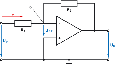

Habe einen Invertierenden Verstärker wie in der Schaltung.
R1 ist 10K, R2 ist 100K. Verstärkung ist also -10 fach.
Laut Datenblatt hat der OP einen Input BIAS Current von 3,3µA.
Offsetspannung des OP ist laut Datenblatt und gemessen 0,2mV.
Welche Spannung am Ausgang bekomme ich?

Ich messe da einen Ausgangsspannungsoffset von 160mV !
Da frage ich mich, ist mein OP Vertärker kaputt?
Mir ist nicht ganz klar, wo ich im Ersatzschaltbild die Stromquelle für
den Input Bias Current unterbringen soll. Sonst könnt ich's rechnen oder
simulieren. Habe im Moment Tomaten auf den Augen ;-)

Sorry, meine Versorgung sind stabilisierte +-15V
>Bei Dir scheint er geringer zu sein (die Hälfte), passt schon.
Wie rechnest du das?
R2 * Ibias = 100k * 1,6µA = 160mV
Kann man das so rechnen?
Mein Eingung Ue liegt auf Masse.

Ja genau. Da der OPamp immer versucht, seinen "-" Eingang auf 0V zu
ziehen, wird R1 stromlos und der gesamte Input Bias Current muß durch R2
fließen. Mit einer zusätzlichen Offset-Spannung zwischen den Eingängen
wird die Rechnung natürlich etwas anders...

Du musst den schlimmsten Fall rechnen.
R1=10k, R2=100k
U_out = Uoffs*(R2/R1+1) + Ibias*R2
Bei Ibias musst du 3,3uA annehmen.
Nein, deine Schaltung ist kaputt! Niederohmiger dimensionieren.
Auch bedenken daß Ibias großen Temp. Koeffizienten hat, Faktor 10 bei
30K keine Seltenheit.
