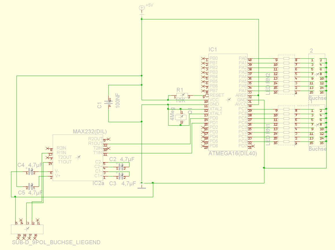

ich habe da ein kleines Projekt in Planung und hoffe ihr könnt mir ein
wenig weiterhelfen. Ich möchte Daten von einem PC an den Atmega senden
(Jeweils 2 Dec Werte zwischen 0 und 8) aber in einem Intervall von ca.
40ms. Ist dies überhaupt möglich via RS232? Oder was eignet sich dafür
am besten?
Die Daten sollen dann im Atmega verarbeitet werden und dann jeweils die
Anzahl der LED's eingeschaltet werden. Sprich: Wert vom PC ist 6 - Am
Atmega sollen 6 LED's leuchten.
Hier mal der der Schaltplan... in meinem beschränkten Elektrotechnischen
Verständniss erstellt :D Wer fehler findet, bitte melden und auch den
Grund warum dies verkehrt ist, möchte ja auch was lernen :D
Vielen Dank für eure Hilfe und die Rücksicht um einen absoluten Newfag
:D

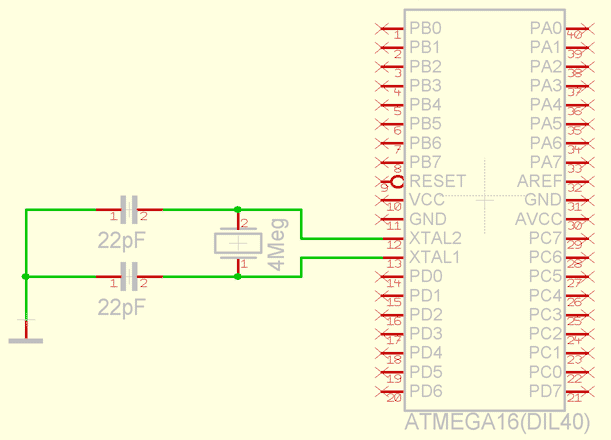

Hmm... Ist die Beschaltung des Quarzes total falsch oder nur in
Beziehung auf die C? Hab ihn nun mal mit 22pf C's gegen GND beschaltet.
Für AVCC gegen Masse reicht der eine der sowieso den Plus gegen Masse
steht nicht aus? Sollte ich dort ebenfalls ein 100nf nehmen?
Mal so am Rande, ist es eigentlich egal welche VDC Werte der Kondensator
halten kann? (50, 100 VDC....)?

Hi
Sieht schon besser aus.

#1516744
ich glaub TX/RX an der sub-d9 buchse bzw. am max232 sind vertauscht. TX
ist soweit ich mich jetzt ein paar tage zurück erinnern kann der pin2.
aref bitte nicht auf Vcc legen sondern mit einem kondensator gegen GND.
der 4-Mhz quarz ist nicht sonderlich gut geeignet.
siehe baudratenquarze.
mit den 4MHz erreicht man keine baudrate genau. besser 3.6864 oder
7.3728 MHz nehmen, damit erreicht man alles bis 115kbaud (grenze des
MAX232).
stromversorgung Vcc des max232 fehlt im schaltplan.
bei den widerständen für die LEDs bedenken, daß 100mA pro port nicht
überschritten werden dürfen. also am besten low-current-LEDs nehmen wenn
nicht sichergestellt wird daß z.b. immer nur eine leuchtet oder den
strom auf max. 12mA pro LED begrenzen.
OP #1516889
Jep, ich schau mich bei den Specs lieber nochmal durch. Hab gerade an
diesem Rechner die Schaltung nicht da.
> MAX232).
Gut gut, was ist eher zu empfehlen ein Osziquart oder reicht ein
normaler mit 3.6864Mhz?
Hmm.. hab den Anschlußplan aber so übernommen, er ist doch via Pin2 an
5V angeschlossen, oder hat er noch einen seperaten VCC Pin?!
Hmm... Jep, da werde ich wohl LC LED's nehmen müssen, leider. Diese
haben nur 2mA, da liege ich dann weit darunter. Es kann sogar passieren
das alle 16 LED's gleichzeitig leuchten, das ist ja das Problem gerade.
Gibt es eine vernünftige Alternative diese 200mA per uC (Wie bekommt ihr
eigentlich das Mikron als Buchstabe hine?! :D ) zu übergehen. Ich will
aber nun nicht unbedingt für jede LED einen einzelnen
Leistungsverstärker verbraten? Einen seperaten LED Treiber eventuell?!
Gast #1516894
Klicke mal auf diesen Link:
http://www.mikrocontroller.net/articles/Baudratenquarz

#1516953
wenn du den hohen LED strom brauchst gehts nur mit einzelnen treibern,
evtl. ICs aus der ULNxxxx reihe. glaube ULN2803 oder so, bin ich mir
aber nicht sicher. da gibts auf jeden fall ICs wo gleich acht treiber
drin sind.
wenn dir pro LED 12mA reichen kommst du ohne aus, mußt halt die
widerstände entsprechend exakt wählen. 100mA pro port sind kein problem,
200mA für den ganzen µC auch nicht.
einfach den 4mhz quarz rauswerfen und einen der beiden vorgeschlagenen
baudratenquarze einsetzen. ich würd immer zum schnelleren tendieren,
aber wenn dir die 3.6MHz reichen ist der auch super. mußt dann nur dein
programm an die neue taktfrequenz anpassen, die ganze CPU läuft dann ein
wenig langsamer (oder bei 7.2Mhz halt einiges schneller).
V+ am MAX232 ist nur einer der beiden stützkondensatoren der
ladungspumpe. der Vcc pin fehlt ganz einfach komplett.
OP #1516975
> drin sind.
Jep super, der ULN-2803A ist die Lösung des Problems. "The ULN2803A has
a
2.7kW input resistor for 5V TTL and CMOS" Der 2,4,5 ist für höhere
Spannungen (6-14V) vorgesehen. Er bietet wirklich direkt 8 Leitungen,
praktisch, danke für den Tipp!
Ok, dann werde ich das so tun :D
Nu gut, dürfte ja kein Problem sein. Finde den Pin schon irgendwie.
lach
Also überarbeite ich heute mal meinen kompletten Schaltplan und werde
euch dann gegen Abend weiterhin damit "belästigen".
