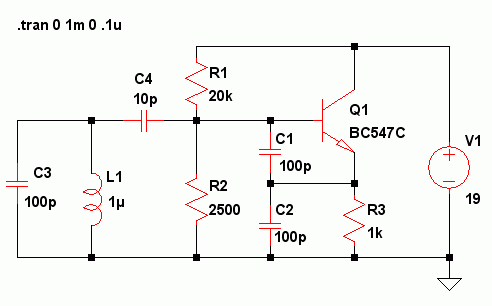

die im Anhang befindliche Datei wird in meinem LTSpice einen Oszillator
dar. Die Oszillation findet in der Simulation aber nicht statt, alle
statischen Pegel sind aber ohe Auffälligkeiten (zumindest fällt mir
nichts auf).
Die Schaltung soll aber oszillieren. Ich würde gerne Hinweise bekommen,
die diese Oszillation herbeiführen.
Gruss
