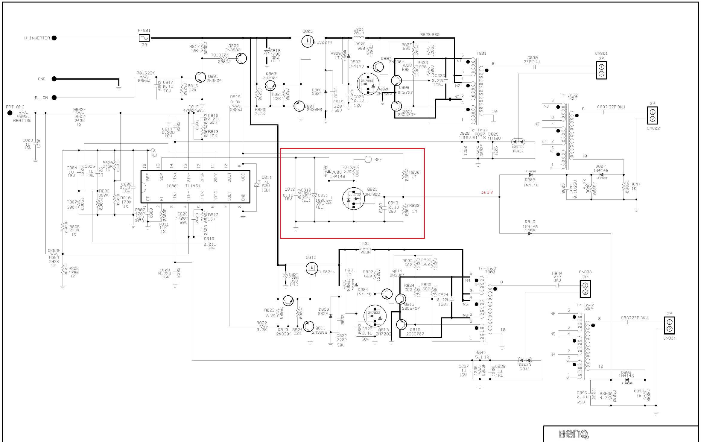

das Netzteil meines BenQ FP71G+ schaltet nach 2-3 s Betrieb die
Hintergrundbeleuchtung aus, während das Panel weiterläuft.
Im Internet habe ich bereits einiges Reparaturtipps gefunden und die
defekten Transistoren eines der beiden Royerconverter ersetzt.
Die Kondensatoren der Converter habe ich ebenfalls vorsorglich
ausgetauscht, alle HV Komponenten nachgelötet, Frequenz und Signalform
auf der Primärseite der Royerconverter passen.
Folgendes ist mir aufgefallen: An dem Punkt, den ich mit "ca. 5 V"
beschriftet habe würde eine defekte Royerstufe bzw. Lampe zu einem
Spannungsabfall führen, der den Mosfet Q821 sperrt und somit U_ref über
R845 unf D806 den PWM Controller TL1451 zum Abschalten bewegt.
Trotz der 5 V und leitendem Mosfet baut sich aber langsam eine Spannung
an Pin 15 des Controllers auf und die Wandler schalten ab.
Da alle vier Röhren leuchten und die gesamte Stromaufnahme der Baugruppe
bei 12 V knapp über 1 A liegt habe ich zwischen Pin 15 und GND (also
parallel zu C812 und C813) einen 27 k Widerstand gelötet um die, in
meinen Augen, grundlos steigende Spannung zu dämpfen.
Mit Erfolg: Der Monitor lief in dem Zustand über 2h problemlos.
Wie soll ich weiter vorgehen? Die Modifikation beibehalten und hoffen
dass es gut geht? Den TL1451 tauschen? Ich kann mir das Verhalten nicht
erklären.
Grüße
ich würd das mit einem 22k widerstand oder so gen masse ziehen und ggf.
die 22k zwischen Uref und dem FET etwas verkleinern. vielleicht gibt es
auch kleine störimpulse und der FET sperrt sehr kurze zeiten, das würde
die spannung an dem IC langsam steigen lassen. aber im grunde kannst du
diese schutzschaltung auch komplett lahmlegen - wie du gesehen hast hat
sie nicht viel gebracht. und wenn die röhren alt werden können sie auch
bis zum verrecken betrieben werden, zusammen mit dem inverter. meine
meinung bei dem heutigen wert so eines 17" billigteil.
