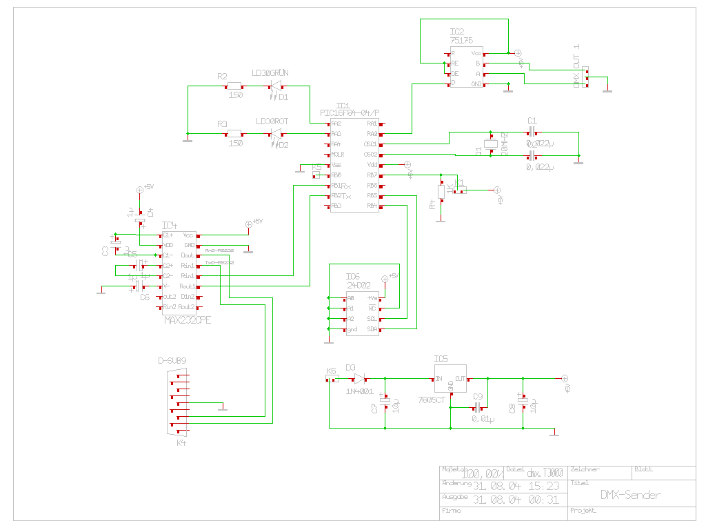

Hi Leute, habe eine Schaltung mit einem PIC16F628, einem MAX232, einem
75176 aufgebaut. Dazu noch das übliche "drumrum" (7805,
Kondensatoren, Quarz..)
Der PIC wird beim arbieten (20Mhz) auch handwarm. Daraufhin habe ich
gemessen, daß die gesamte Schaltung 120mA zieht. Das kommt mir ein
wenig merkwürdig vor also habe ich jedes Bauteil einzeln nachgemessen:
MAX232: 10mA
75176:  40mA
PIC:    70mA (!!!!)
Wie kann denn das sein, daß der PIC 70mA zieht?!. Das sind keine LEDs
dran und sonst ausser Quarz und einer RX, TX Verbindung zum MAX232 und
einer Datenverbindung zum 75176 nichts. Ausser ein 1K auf Masse an
einem Pin, an welchem ich per Jumper eine Option einstellen kann.
Ist das normal??
Hat jemand einen Tip?
Schaltplan im Anhang. Die im Plan eingezeichneten LED's und der 24C02
sind nicht eingesetzt auf der Platine.

TXD vom PIC und der Ausgang vom Maxim treiben sich evtl. schon mal
gegenseitig zu "Tode". RXD und TXD müssten getauscht werden.
Ansonsten ist irgendwo ein Kurzer. 70mA sind definitiv zu viel und warm
darf der PIC auch nicht werden.
Steffen

Gast #112548
Nein, das ist aber richtig so denke ich:
Vielleicht ist die Beschriftung des Chips im Schaltplan falsch (wie ich
gerade sehe) aber die Pins sind definitiv richtig angeschlossen:
http://www.elektronik-kompendium.de/public/riederer/max232.htm
oder
http://chaokhun.kmitl.ac.th/~kswichit/MAX232/MAX232.htm
Ich kann ja auch mit dem PC Daten in den PIC schreiben und der PIC gibt
mir auch die korrekten "Antworten" zurück. Die Kommunikation
funktioniert. Ich denke dann muss es auch richtig angeschlossen sein?!
Und auch wenn ich den MAX232 ausbaue und RX bzw. TX am PIC als leere
Ausgänge setze wird er immernoch warm. Hab schon 3 mal die Platine auf
Kurzschlüsse untersucht.
Gibts evtl noch etwas was ich einfach nicht gesehen habe?

Gast #112552
deine Taktfrequenz ist (war) zu hoch. In deinem Schaltplan steht die
Bezeichnung PIC16F84-04P. Die ist nur für 4 MHz ausgelegt. Die letzte
Zahl (-04) gibt die maximale Taktfrequenz in Mhz an. Deine angegebenen
20 MHz sind deshalb zuviel.
Gruß Markus
Gast #112554
..Oh ja, hat er wie ich merke.. Sorry, aber Schaltplan zeichnen mit
Target ist nicht mein Ding. Eigentlich mache ich das auch nur, damit
ich dann schön einfach ein Platinenlayout erstellen kann. Manchmal
nehme ich ähnliche Bauteile und gehe dann nach Pins und nicht nach
Bezeichnungen. (Z.B. hat Target den 75176 nicht, also habe ich einen
NE555 genommen und einfach die Bezeichnungen an den Pins geändert)
Naja, auf jedenfall hab ich einen PIC16F628A-I/P drin der auch 20Mhz
abkann! Ein "Treiber" für externen Speicher ist noch nicht
implementiert, aber man denkt ja mit (manchmal ;) und deshalb hab ich
schonmal Platz für einen 24CXX gemacht.
