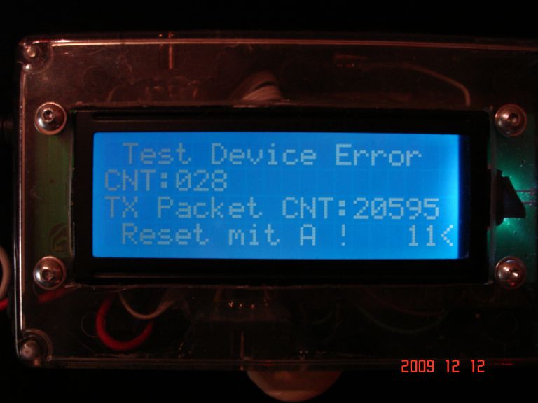

Hallo Community,
hab da mal was zur Firmware Vorgeschichte.
Technisch bedingt darf ich nur einen Interrupt im gesamten Programm
ausführen. Dieses Interrupt ist für den Timer in CTC- Modus reserviert.
Der Timer erzeugt die Software PWM.
Daraus entstand das Problem dass die TWI- Schnittstelle ohne Interrupt
auskommen musste.
Trotz der hohen Geschwindigkeit innerhalb der Main treten gelegentlich
Kommunikationsfehler auf.
Um einen Überblick über die Kommunikationsfehler zu verschaffen habe ich
eine kleine BENCHMARK bzw. ausgeführt.
Zu Testaufbau:
IIC- Teilnehmer:
Master Controller: m168
IIC- LCD- Display (Dient zur Statusausgabe)
IIC- RTC Bausteil ( hat nichts mit der Benchmark zutun)
IIC- Matrix Key ( Ist für die Menüführung zuständig)
IIC- PWM18 Controller @8MHz internal RC( Testgerät)
Benchmark Testkonditionen:
 IIC: BUS Frequenz: 100KHz
 Es werden 21Byte mit einer Wiederholfrequenz von 10Hz übertragen. Dabei
Zählt der Master alle gesendeten Pakete als auch alle Fehlversuche.
Die Fehlversuche geben eine Auskunft wie viele Pakete beim Slave nicht
eintreffen konnten.
Eine Mögliche Fehlerquelle für die Auftretenden Kommunikationsfehler
könnte mein Testaufbau sein. Im Testaufbau werden sämtliche IIC-
Teilnehmer über 3,5mm Kopfhörerstecker Verbunden(ist mir peinlich) ;- )
Die Ergebnisse können auch im Anhang betrachtet werden.
Das Ergebnis:
Gesendete Pakete: 20595
Nicht eingetroffene Pakete:  28
Prozentualer Verlust: 0,136%
Felercodes: 0x20, andere Fehlercodes wurden nicht registriert.
Datasheet Code 0x20: SLA+W has been transmitted; NOT ACK has been
received
Also ich kann mit dem Ergebnis leben :- )
