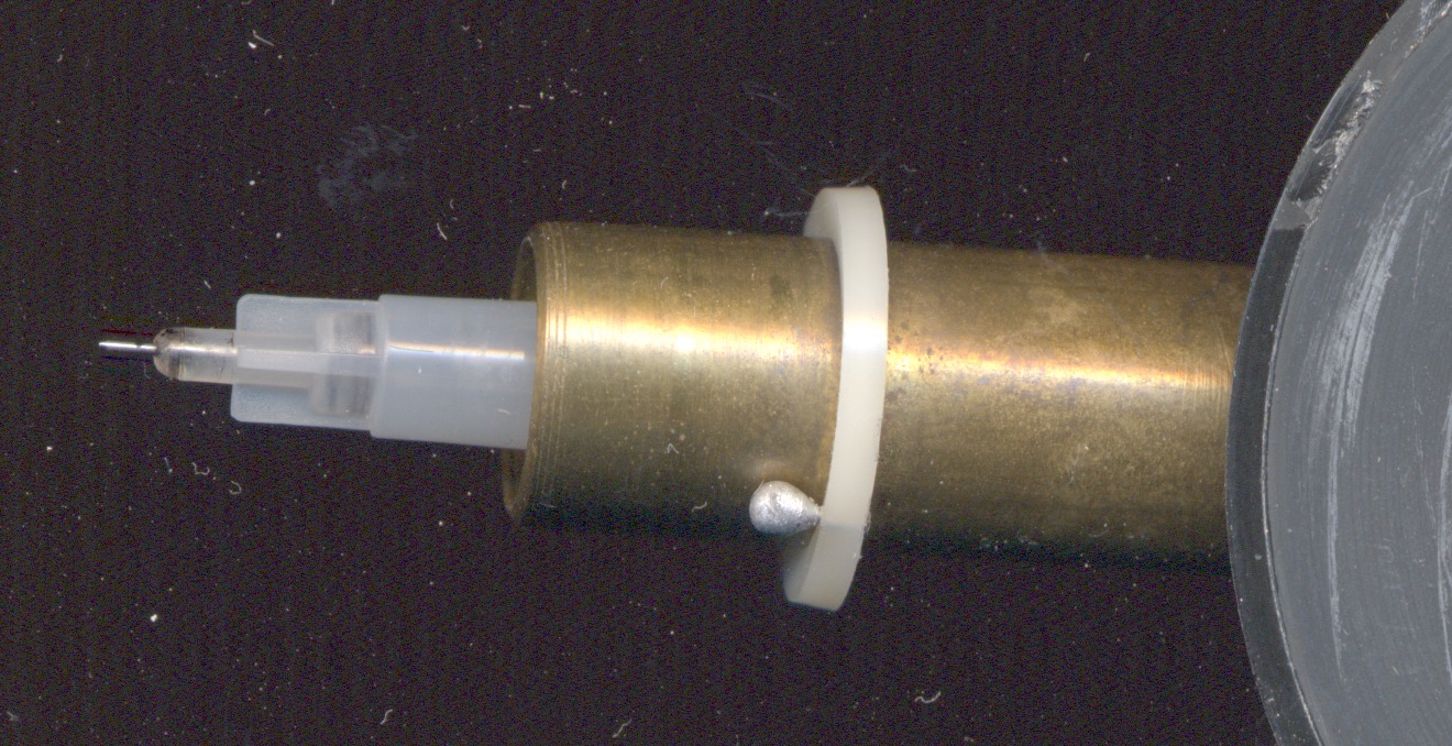

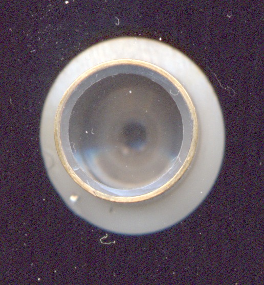

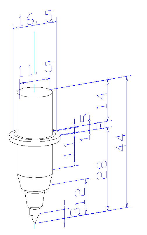

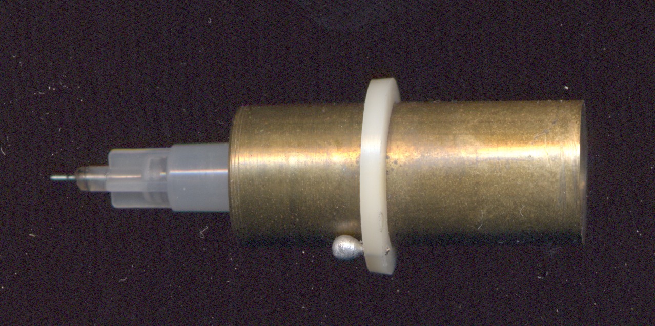

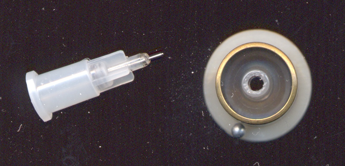

ich hab das vor ueber 10 jahren schon gemacht, man muss nur eine
aetzfeste stift haben , ich hatte mir eine "stift-atrappe " angefertigt
(auf der derhbank ) dort kahm dann die duenne spitze von einem edding
rein , tinte einfuellen und loslegen. die ganze sache hatte folgend
nachteile :
1. beim fuellen imma schwarze finger ;)
2. duennste leiterbahn cca 0.3mm

So wenig Phantasie ? ;-)  Zeichenkegel sind nix anderes, als
Edelstahlröhrchen. Der Draht mit dem Gewicht und das Kapillarsystem sind
zum Platinenplotten eher unwichtig. Stifte mit Faserspitze kloppt der
Plotter ruckzuck breit, Kanülen halten das aus. Dabei ist es wirklich
so, daß das Röhrchen direkt über das Kupfer geschoben wird. Die
Kapillarkräfte im Rohr regulieren den Tintenfluß von selbst.
Normale Injektionsnadeln mit Luer-Anschluß bekommt man bis hinunter auf
0,4 und 0,3mm Durchmesser. Das sind billige Massenartikel, häufig mit
leicht schief oder dezentral eingeschmolzenen Röhrchen. Eine schöne
Kanüle heraussuchen, das Röhrchen mit einem Dremel o.ä. auf zwei oder
drei Millimeter kürzen und - ganz wichtig - die Schnittfläche entgraten
und auf einem Ölstein polieren. Diese Fläche muß völlig eben werden,
nicht "anspitzen" !  Den inneren Grat "bohrt" man mit der Spitze einer
zweiten Nadel heraus. Ein solches Röhrchen zieht etwa 0,4-0,5mm breite
Linien (eine durch zwei IC-Beinchen).
Der HP7475A akzeptiert Stifte mit D=11,5-12,0mm, einer Gesamtlänge von
44mm und einem 2mm hohen Hubring mit D=16mm in 14mm Abstand vom oberen
Ende.
http://www.paramail.de/users/skern016/pub/pics/HP7475A-Stift.gif
Eine 2ml-Einwegspritze hat D=10,75mm, muß also leicht "aufgefüttert"
werden. Ich hab sie in ein 30mm langes Messingröhrchen mit D=12mm
gesteckt, aber da findet jeder bestimmt was anderes. Der Hubring ist
eine passend aufgebohrte und press aufgeschobene Unterlegscheibe aus
Nylon. Oben bleibt der abgeschnittene Spritzenkörper einfach offen um
wenige Tropfen Tinte einzufüllen. Ein Deckel müsste ein Luftloch haben.
Sorry, keine DigiCam, den Stift nur auf den Scanner gelegt.
http://www.paramail.de/users/skern016/pub/pics/Stift_01.jpg
http://www.paramail.de/users/skern016/pub/pics/Stift_02.jpg
http://www.paramail.de/users/skern016/pub/pics/Stift_03.jpg
http://www.paramail.de/users/skern016/pub/pics/Stift_04.jpg
Wichtig: Der kleine Knubbel am Hubring ist der Kopf einer Stecknadel. Er
verhindert, daß sich der Stift bei einem Wechsel im Karussel verdreht.
Die Abweichung kann sonst leicht mehr als eine Strichbreite betragen.

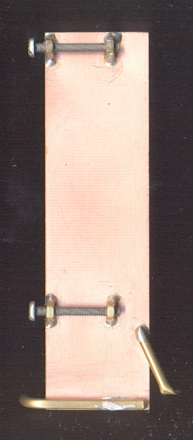

Doppelseitige Platinen sind kein Problem, wenn man sie nach dem Umdrehen
wieder EXAKT so in den Plotter gelegt bekommt, wie vorher. Die kleine
Anlegehilfe kann man nicht beschreiben, schaut euch das Bild an.
http://www.paramail.de/users/skern016/pub/pics/Anlagehilfe.jpg
Zuerst wird der Karton grob in den Plotter eingelegt und festgeklemmt,
da kommt's nicht so drauf an. Dann kommt die Anlegehilfe links unten
bündig an den Rand der schwarzen Auflagefläche des 7475A. Mit den
Schrauben muß man das Teil einmalig super-parallel einrichten. Die
Platine wird schließlich seitlich daran angelegt, auf dem Klebeband
festgedrückt, und die Anlegehilfe wieder weggenommen.

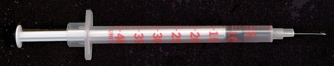

Mir ist noch was zu den Spritzen eingefallen: Wer besonders schmale
Linien haben will, nimmt 0,3mm Kanülen. Die sind evtl. nicht in jeder
Apotheke zu kriegen. Alternativ gibt es aber auch Einweg-Insulinspritzen
mit schon fertig angeformter 0,33mm-Kanüle. Die sind mit 6,5mm viel
dünner und die Adaption an den Plotter muß anders aussehen. Durch den
kleineren Korpus verschwendet man aber weniger von der teuren Tusche.
http://www.paramail.de/users/skern016/pub/pics/BD_Microfine_1ml_29Gx12,7.jpg
Je leichter der Stift desto besser. Insofern ist ein Messingrohr
eigentlich nicht optimal, das hatte ich nur gerade zur Hand.

Du traust mir nicht ;-) , dabei GARANTIERE ich, daß das mit den Kanülen
funktioniert (ich sollte die Teile wirklich kommerziell produzieren).
Die Wolfram-Drähtchen in Deinen Zeichenkegeln werden sich auf dem Kupfer
nach einiger Zeit abschleifen. Die sind dann hin, d.h. für Folie und
Papier nicht mehr gut zu gebrauchen !  Und ohne jetzt klugscheißen zu
wollen, hatte ich das auch schon versucht. Der Umbau (so es normale
Zeichenkegel zum Handzeichnen und keine fertigen für den Plotter sind)
ist erheblich komplizierter als der eines zylindrischen, glatten
Spritzenkörpers. Es sei denn, Du verfügst über eine Drehbank, dann ist
eh alles banal.

Doch doch ich glaube Dir schon. Ich fahre zweigleisig. Ich habe schon
Spritzenkörper die genau so groß sind wie ein Plottstift. Da braucht
denn nur noch der Haltering drum. Wie reinigts Du Deine Kanülen und den
Körper ?.

Hat irgendwer noch die Bilder von Simon, leider funktionieren die Links
nicht mehr.
Vor allem der Hinweis "Wichtig: Der kleine Knubbel am Hubring ist der
Kopf einer Stecknadel. Er verhindert, daß sich der Stift bei einem
Wechsel im Karussel verdreht. Die Abweichung kann sonst leicht mehr als
eine Strichbreite betragen." hätte mich interessiert, da ich nicht genau
weis, wie und wo der Knubbel hingehört und wozu der nun wirklich gut
ist, da der Plotter doch wärend dem Bedrucken der Leiterplatte keinen
Grund hat, den Stift zu wechseln oder?
Danke schon mal,
Manfred
