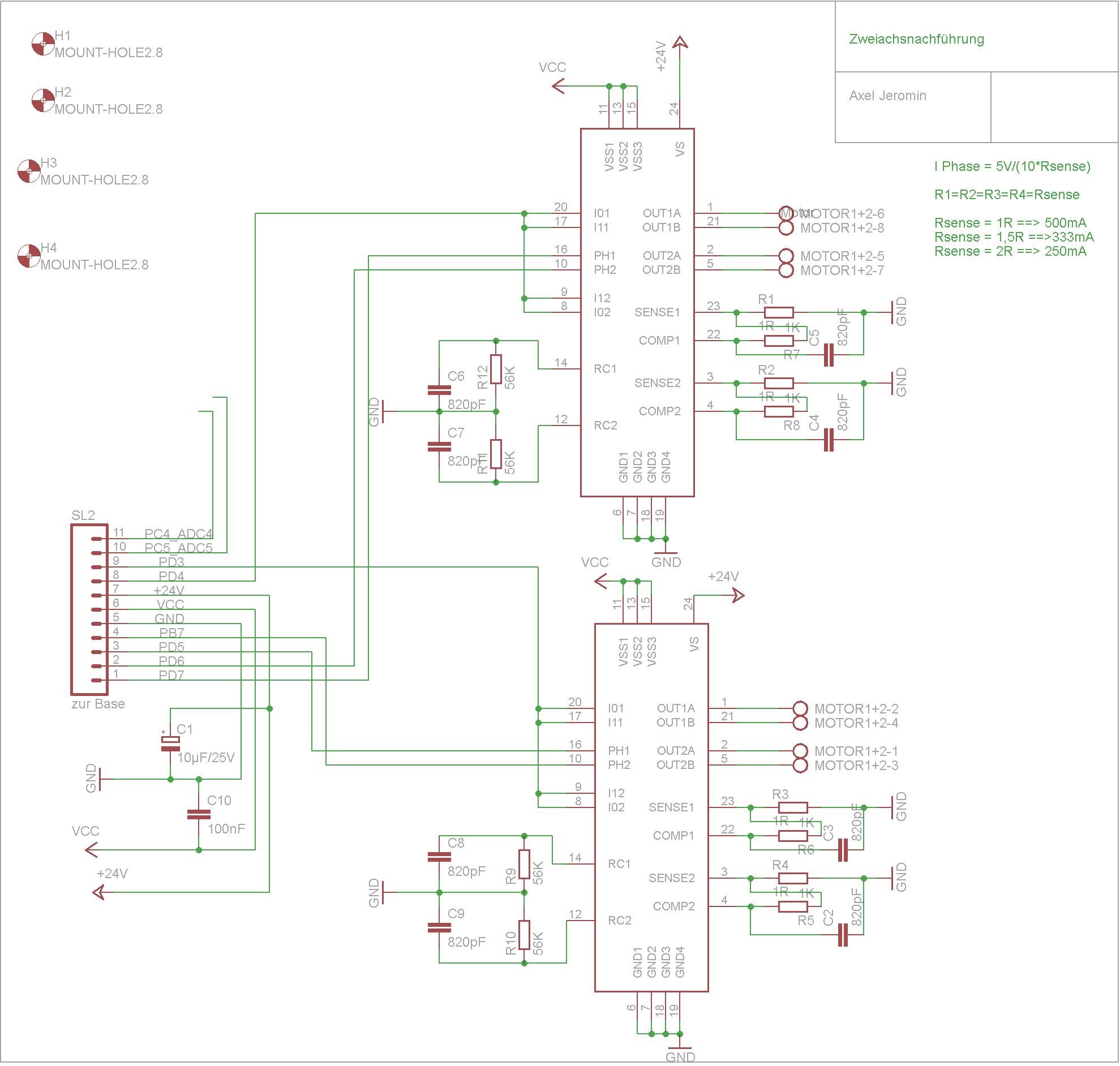

Persönliche Seite #1517353
Hallo Hans,
Heißluftfön bedeutet sicherlich SMD. Das macht die Sache für einen
Anfänger etwas schwieriger.
1.) Datenblatt besorgen
2.) Beschaltung gem. Datenblatt
3.) Anschluss des Motors gem. Datenblatt.
4.) die Sensewiderstände bestimmen den Motorstrom. Bei dem Scannermotor
würde ich 2 Ohm vorschlagen ( das ergibt 250mA Phasenstrom) steht auch
im Datenblatt.
5.) I01, I11, I02, I21 alle auf Masse legen.
6.) Phase auf H legen, dann muss der Strom durch die Motorphase fließen.
7.) Phase auf L legen, dann muss kein Strom durch die Motorphase
fließen.
Wenn wenn der Punkt 6. und 7. erfüllt ist, ist der Chip OK.
