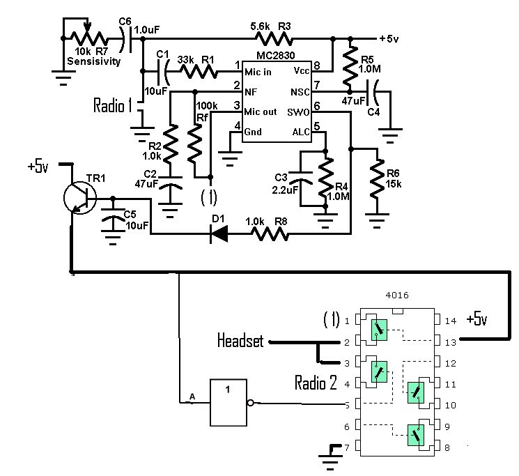

Eine Möglichkeit um diese Schaltung zu realisieren sehe ich in zwei
VOX-Schaltungen(http://www.qslnet.de/member/dc3rj/VOX/vox.htm) in
Kombination mit einem 4016 (http://www.doctronics.co.uk/4016.htm).
Diese Schaltung würde nicht ganz meinen Anforderung entsprechen ist aber
durchaus brauchbar. Meine Frage an euch gibt es einfachere/ bessere/
andere Lösungen?

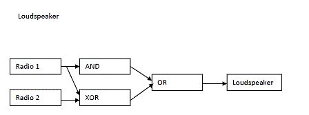

Solange keine Masseprobleme bestehen könnte man im einfachsten Fall mit
2 Widerständen die Signale summieren.
 E1>----R1-----|
 E2>----R2-----|------> Verstärker
Danke für die schnelle Antwort, die Signale zu summieren habe ich auch
schon gedacht. Aber ich möchte falls auf beiden Funkgeräte etwas zu
hören ist nur das Funkgerät 1 hören.
Ich habe das ganze noch als Diagramm erstellt, wie ich mir es in etwa
vorstelle.
Gruss moskito
Ich habe mir die Schaltung für diese Funktion zusammen gefügt in einen
Bildbearbeitungsprogramm.
Nun meine Frage, was muss ich machen das ich ein akustisches Signal im
Lautsprecher bekommen, wenn der Kanal von Funkgerät 2 nach Funkgerät 1
geschaltet wird?
Gruss moskito
z.B. mit Komparator Pegel prüfen und Signalgeber steuern
http://www.elektronik-kompendium.de/sites/slt/0311261.htm
