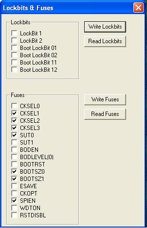

Quarz angeschlossen?
Quarz ist angeschlossen und Fuse Bits sind entprechend eingestellt
(nach Tutorial)

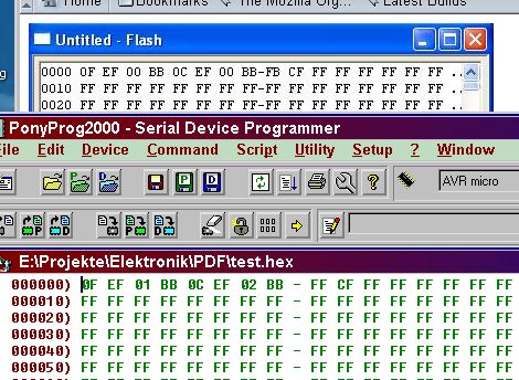

von Gunter (Gast)
poste doch mal die paar Byte Hex-Code
von Markus (Gast)
Hier das hex-file
von Gunter (Gast)
nochwas:
versuch mal ein RJMP direkt an den Anfang damit der
Code immer wieder ausgeführt wird.

von Ingo Henze (Gast)
Das Testprogramm ist ok.
Im Studio sieht das dann etwa so aus:
+00000000:   EF0F        SER     R16              Load immediate
+00000001:   BB01        OUT     0x11,R16         Out to I/O location
+00000002:   EF0C        LDI     R16,0xFC         Load immediate
+00000003:   BB02        OUT     0x12,R16         Out to I/O location
+00000004:   CFFF        RJMP    -0x0001          Relative jump
Ich kann da nix falsches erkennen.
Kann also nur die Hardware sein...
von Mattias (Gast)
also ich bin der Meinung, dass das file (test.hex) nicht gehen kann. Die
Startadresse ist :000000
Das kann bei einem Mega8 nicht gehen, weil dort die IR Vektoren stehen.
Meine Files fangen immer bei :100000... an.
Ist aber nur eine Vermutung.
Benutze doch einfach mal den winavr. Dann brauchst Du Dich damit nicht
zu befassen. Wenn es damit auch nicht geht, dann kann es nur noch
Hardware sein.
Mattias
von Gunter (Gast)
Nö.
Mega8 Manual S.44:
If the program never enables an interrupt source, the
Interrupt Vectors are not used, and regular program code can be placed
at these locations.

Hier ein Sreenshot vom Inhalt des Flash-Speichers, wenn ich ihn auslese.

Hier auch gleich noch die Einstellung der Fuses und Lockbits
von Mattias (Gast)
Also folgendes,
wenn ich Dein test.hex bei mir programmiere, dann sind einige PINs auf
5V. Der Flash Inhalt sieht aber nicht so aus wie bei Dir. Wenn ich
genau das, was Du in Deinem Bild zeigst, bei mir reinhacke, dann
passiert auch bei mir nichts. Das was bei Dir im Flash steht, stimmt
nicht !!!!
Im Anhang ist ein Bild, wo man sehen kann, was wirklich im Flash steht,
wenn man test.hex programmiert.
Mattias
von Uwe (Gast)
Hi!
Also wenn das wirklich das Hex aus dem Flash ist gehen die Ausgaben
alle nach PinD.
Statt:   BB01        OUT     0x11,R16         Out to I/O location
steht:   BB00 = 0x10 = PinD
und      BB02        OUT     0x12,R16         Out to I/O location
hat      BB00 = 0x10 = PinD
Entweder es wird falsch gebrannt oder das Flash hat eine Meise.
Haste mal einen anderen uC (AT90...)
Kann es sein der Rechner ist zu schnell?
Zeige mal deine Yapp.ini
Andere SW testen.
Mehr fällt mir momentan nicht ein.
Viel Erfolg, Uwe
von Markus (Gast)
Danke für Eure Hilfe. Es funktioniert endlich.
Bei der Hardware hat auf jeden Fall alles gepasst. Nachdem ich "Erase
Chip" in yaap aufgerufen habe, und dann das Programm nochmal
rübergespielt hab, hat alles funktioniert. Bin ich froh! UART haut auch
schon hin. Habe ich doch noch Freude am AVR.
