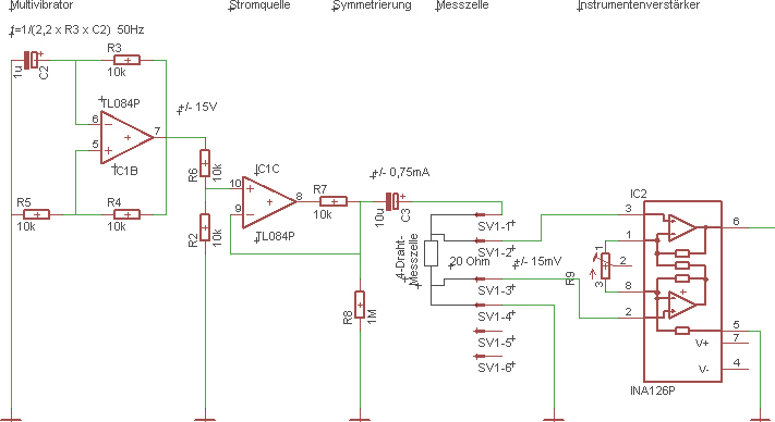

Ich möchte ein Leitfähigkeitsmessgerät für Meerwasser 53mS/cm bauen.
Ein Multivibrator steuert eine Stromquelle, die über einen Kondensator
eine 4-Draht-Messzelle (1/cm) mit Rechteckstrom speist.
Die Ausgangswechselspannung wird mit einem Instrumentenverstärker auf
den synchronisierten A/D eines Microcontrollers gegeben.
Meinungen?
Ein INA ist nicht nötig, wenn ein Draht sowieso an Masse liegt (der
Drahtwiderstand ist vernachlässigbar gegenüber dem
Messzellenwiderstand).
Da du keinen definierten Strom treibst, ist die gemessene Spannung
unkalibriert.
TL084 geht nicht Rail-To-Rail, der Ausgang ist unsymmetrisch zur
Versorgungsspannung, und diese Unsymmetrie ist undefiniert.
Da du eh den A/D synchronisierst, kann dein uC auch gleich die
Wechselspannung erzeugen -> Alle gezeigten Bauteile entfallen.
MaWin, jetzt bin ich enttäuscht. Du solltest wissen, was eine
4-Punkt-Messung ist.
Die Messzellen haben 4 Elektroden, meist je 1 ringförmige für die
Stromeinprägung um 1 punktförmige für die Spannungsmessung drumrum auf
jeder Seite einer 2-zinkigen "Gabel".
Wenn Du es nur ungefähr brauchst, reicht das so. Zu R2 zwei Zenerdioden
antiseriell stablisieren die Treiberspannung. Zwischen SV 1-1 und 1-2
sowie 1-3 und 1-4 sollte hochohmig je ein Widerstand.
Wenn Du es genauer willst:
- den Takt aus dem µC erzeugen, dann läßt sich die Taktfreuenz anpassen
- als Treiber eine spannungsgesteuerte Stromquelle nehmen
- den Messstrom über einen Shunt verstärken und auf einen
Präzisionsgleichrichter geben, das Signal digital wandeln
- die Spannung nach dem INA auf einen Präzisionsgleichrichter geben,
dann digital wandeln
- R9 als Festwiderstand ausführen, ev. über Readrelais zuschaltbare
weitere Rs zur Verstärkungsumschaltung
- den Temperatursensor der Messzelle einbeziehen, S-Messung ist stark
temperaturabhängig, das muss kompensiert werden
Messfrequenzen gehen üblicherweise von 50 Hz bs 5kHz, und eine Anpassung
an das Messmedium ist durchaus sinnvoll.

Werde ich so machen:
**- den Takt aus dem µC erzeugen, dann läßt sich die Taktfreuenz
anpassen
**- Da du eh den A/D synchronisierst, kann dein uC auch gleich die
Wie erzeugen? Symmetrisch mit Optokoppler? oder unsymmetrische
Rechteck-Spannung und nur mit C3 symmetrieren?
**- den Temperatursensor der Messzelle einbeziehen, S-Messung ist stark
Das ist klar, das macht der uC
Noch ein paar Fragen zu den anderen Vorschlägen:
**- die Spannung nach dem INA auf einen Präzisionsgleichrichter geben,
Wieso ist das genauer? Wenn der uC sowieso digitalisiert, kann er doch
synchronisiert nur bei der positiven Halbwelle digitalisieren.
Spart ja eigentlich die Fehler bei der Gleichrichtung ein.
**- Zu R2 zwei Zenerdioden antiseriell stablisieren die Treiberspannung.
Die Versorgungsspannung ist doch schon stabilisiert, trotzdem?
Ausserdem wird das Meßgerät ja mit Kalibrierlösungen eingestellt.
**- R9 als Festwiderstand ausführen, ev. über Readrelais zuschaltbare
R9 als Spindeltrimmer. Ist nicht als Umschaltung gedacht, sondern zur
Einstellung des Aussteuerbereiches des uC-ADC.
Wenn man weiss was rauskommt kann man natürllich einen Festwiderstand
nehmen.
Falls doch mal Süsswasser gemessen werden sollte, müsste ja der Meßstrom
umgeschaltet werden, weil dann kein so hoher Strom durch die Messzelle
fliessen kann.
**Zwischen SV 1-1 und 1-2 sowie 1-3 und 1-4 sollte hochohmig je ein
Widerstand.
Kapazitive Einstreuungen der Leitungen kurzschliessen? Der uC-ADC wartet
doch sowieso bis ein stabiler Messwert anliegt.
Optokoppler ?
Wozu ?
Musst du welche verbauen, weil du so viele hast dass sie die Schublade
im Keller verstopfen und du die sonst WEEE-gerecht entsorgen musst?
Sicher brauchst du eine symmetrische Wechselspannung, das machst du
derzeit ja auch aus der unsymmetrischen des OpAmps mit einem Kondensator
C3, ganz ohne Optokoppler.
Da ich aber sagte "alle Bauteile entfallen" wüsste ich natürlich auch,
wie man C3 entfallen lassen könnte:
        __   __
PortPin1   _   ___------Signal der Messzelle
uC         __   __
PortPin2___   _   ------GND der Messzelle
Sven schlägt zudem ja vor, nur bei einer Phase zu messen (und zu hoffen
dass die andere eine symmetrische Spannung ergibt, da wäre ich mich
nicht so sicher, aber sei's drum), dann ist in dem Moment wo man Messen
will, eh der "richtige" Anschluss der Messzelle auf (geschaltetem) GND
und der andere hat eine saubere Spannung im Wandlerbereich des
A/D-Eingangs, auf dem du dann synchronisiert eine Wandlung anstossen
kannst. Ich würde auch die andere Phase messen und Mittelwert bilden.
Eher bei abgeklemmter Messzelle definifrte Potentiale herstellen.
Danke, 2 Ports verwenden, wie cool.
C3 kann man wegen Unsymmetrie nicht weglassen, durch das Einschalten,
uC-Abstürze, oder wegen man weiss es nicht, sonst elektrolysiert doch
auf lange Sicht die Messzelle.
Wenn RxC groß genug ist dann geügt der Port plus Widerstand als
Stromquelle. Der Widerstand der Messzelle ist dagegen ja klein genug.
Jetzt tendiere ich zu angehängter Schaltung.
