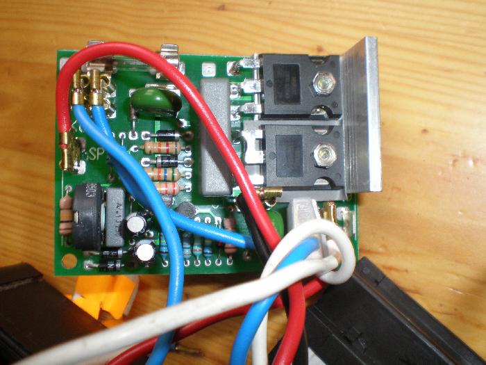

Ich habe hier von einem Freund einen elektronischen Sanftanlauf für
einen Drehstrom Asynchronmotor, das Teil ist defekt, es fliegt sofort
die Sicherung.
Auf der Platine befindet sich ausßer Kleinkram im Wesentlichen ein
dicker Thyristor 30TPS12 und eine Diode 40EPS12 jeweils im TO247 Gehäuse
von IR.
Der  Motor direkt an die Phasen angeschlossen läuft problemlos und hat
auch keine Schlüsse gegen das Gehäuse.
Mein Problem nun: Wie soll die Schaltung mit nur einem Thyristor
überhaupt funktionieren?
PS: Kurzer Test meint, der Thyristor ist breit, ich werde das nachher
noch verifizieren, muß ihn erst mal auslöten..
Gruß,
Holm

Ich tippe mal auf Phasenanschnittsteuerung. So wird die Spannung am
Motor langsam erhöht.

von Katapulski (Gast)
>Nur eine Phase?
Ja, genau. Wie man das frueher bei der KUSA-Schaltung mit einem
Widerstand
in einer der Phasen gemacht hat. Der wurde dann gebrueckt, wenn der
Motor seine Nenndrehzahl erreicht hatte.
MfG Paul

von Ben _. (burning_silicon)
das ist doch im grunde nichts weiter als eine KUSA-schaltung...
sanftanlauf von 50% minimum (wegen der diode geht eine halbwelle immer
voll durch) bis 100% maximum.
was ich komisch finde ist daß bei einem defekten thyristor die sicherung
fliegt. oder meinst du eine sicherung in der sanftanlaufsteuerung
selber? - das wäre verständlich. aber eigentlich müßte der motor
anstelle sanftanlauf einfach mit vollem bumms loslegen, da er sofort
volldampf bekommt. vorausgesetzt der motor-anlaufstrom bringt die
vorsicherung nicht zum auslösen. macht er ja wohl auch nicht wenn er
ohne die sanftanlaufsteuerung hochläuft.

von Udo. R. S. (Gast)
>volldampf bekommt.
Hmm, aber wenn der Thyristor keinen Schluss sondern hochohmig ist, dann
wird der Motor nur noch mit 2 Phasen versorgt. Das bedeutet doch
(korrigiert mich wenn ich falsch liege) daß kein Drehfeld mehr erzeugt
wird und der Motor an den beiden verbleibenden Phasen maximalen Strom
zieht. Die werden dadurch überlastet und die Sicherung oder ein ggf.
vorhandener Motorschutzschalter löst aus.
Gruß, Udo

von Holm T. (Gast)
Auf der Platine steht "KliBo" und "SP" ...und sie sieht nicht chinesisch
aus.
Das Teil stammt aus einem Gartenschredder, ein Freund von mir betrieb
eine kleine Werkstatt für Gartengeräte und das ist ein Ausleihgerät von
Ihm.
Mehr oder weniger scheint das eine Kegelmühle zu sein, der Motor hat
nach der Größe zu urteilen ca. 1,5KW. Ich habe versucht anzurufen und
dieLeistung zu erfragen, aber die Reste der Gerätes sind momentan (weil
funktioniert nicht) ausgelagert...
Ich selber denke indessen, das überhaupt Nichts defekt ist, die Info
Sicherung fliegt raus kam von einem Kunden. Wenn ich mir die
Arbeitsweise der Sanftanlaufsteuerung so ansehe bin ich mittlerweile der
Meinung das diese für das fliegen der Sicherungen verantwortlich ist und
zwar ausschließlich deswegen, weil der Laden mehr Strom zieht alsein
direkt eingeschalteter Motor. Das kann bei B16 LSS sicherlich dazu
führen das diese abschalten. Andererseits kann ich mir rein mechanisch
auch keinen Grund vorstellen warum der Motor sanft anlaufen muß, das
Kegelrad der Mühle sitzt direkt auf der Motorwelle...
Die Konstruktion ist also mehr oder weniger in sich Unfug.
Ich besitze persönlich auch einen Staubsauger der Sicherungen B10
schmeißt,
bei jedem Einschalten. B16 funktioniert aber. Deshalb war das Ding ein
Rückläufer und hat mich einen Zwanni gekostet. Das Teil ist nicht defekt
sondern die Reglung gewissermaßen fehldimensioniert...
Ich hänge mal 2 Bilder an. Auf dem ersten Bild ist in der Mitte der
Schalter zu sehen, ein Relais mit selbsthaltung. Oberhalb  davon ein 2
poliger Motorschutzschalter mit Bimetallstreifen der einen Öffner
betätigt der im Überlastfalle die Selbsthaltung löst.
Gut zu sehen ist das Sauerkraut, ich habe das nicht selbst demontiert
und müßte deshalb erst mal reverse engeneeren was wo hin gehen sollte...
Gruß,
Holm

von Michael (Gast)
Hallo Holm Tiffe,
tschuldigung, aber das ist alles Quatsch. Es handelt sich um eine
elektronische Bremse. Die Bestückung kam mir so bekannt vor. (Ich habe
das Layout verbrochen.) Den Schaltplan gibt es hier:
http://www.klibo.de/bilder/pdf/schaltplaene/platinen/e_3ph_400v_uc400v_16a.pdf
Die Webseite ist:
http://www.klibo.de/20Produkte/10Elektronische%20Bremsen/05Leiterplattenversion/10Elektronische%20Bremse%20bis%2016A
Wahrscheinlich klebt der Öffner des Relais oder so.
Du schaffst das!
Grüße
Michael
lol... so viel zum thema sanftanlauf.
edit: micha, magst du vielleicht den schaltplan von dem ding posten?
also nicht den anschlußplan sondern den von der platine.
von Michael (Gast)
Tut mir leid, aber ich gebe keine Unterlagen meiner Kunden weiter.
Die Funktion ist aber kein Geheimnis. Beim Bremsen wird einfach für eine
einstellbare Zeit (Jumper) ein ebenfalls einstellbarer (Poti) gepulster
Gleichstrom durch ein oder zwei Motorwicklungen geschickt. Einfach aber
wirkungsvoll.
Ich verstehe nur nicht, warum das in einem Schredder drin ist.
Normalerweise wird es nur bei großen Trägheitsmomenten zum Schutz des
Bedienpersonals eingesetzt, z.B. Kreissäge etc.
Grüße
Michael

von Holm T. (Gast)
Ich war bereits auf dem Weg das zu ahnen :-)
EineGleichstrombremse ist mir durchaus bekannt, allerdings stellt sich
minun die selbe Frage wie Dir Michael: Was soll das Ganze?
Im Relais hängt übrigens Nichts, dashabe ich schon untersucht..
Gruß,
Holm
