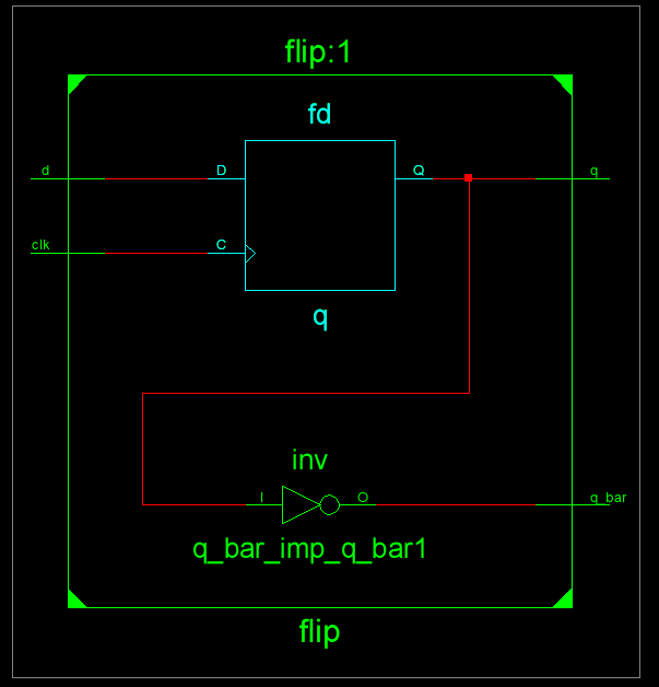

Ich wollte in Verilog ein D-Flip-Flop bauen, leider lässt sich der erste
untenstehende Code nicht fitten. Wie heiß die Zuweisung q_bar<=!q;
richtig?
module d-flip( input d, input clk, output reg q, output wire q_bar );
always @ (posedge clk)
begin
  q<=d;
end
q_bar<=!q;
endmodule
Das geht dagegen, verbraucht aber zwei Register. Das finde ich wiederum
Verschwendung von Registern.
 module d-flip( input d, input clk, output reg q, output reg q_bar );
   begin
    q <= d;
    q_bar <=  ! d;
  end
  endmodule

Ohne jetzt von Verilog etwas zu verstehen, aber mit Deinem Beispiel
kannst Du nicht auf Verschwendung schließen.
Du musst die Elemente betrachten, die Dein FPGA zur Verfügung stellt und
im Gegensatz zu einem "normalen" '74 Baustein haben die internen FPGA
FF-s keine invertierten Ausgänge, weils diese nicht braucht.
Wenn Du also von deinem FPGA "nur" ein FF, aber mit invertieren
Ausgängen verlangst, dann muss der Baustein 2 interne FFs verwenden.
Wenn Du aber beide Ausgänge im FPGA weiterverarbeitest, dann wird der
invertierte Ausgang wegoptimiert, weil der Inverter am Ausgang in die
Kombinatorik vor der nächsten Stufe hineingezogen wird.

Die Lösung ist das Schlüsselwort assign. Ich habe noch nicht verstanden
warum es für kombinatorischen Logik gebraucht wird und für sequentielle
Logik nicht. Die Zuweisung unterscheidet sich auch noch in dem Operator
= und <=.
Die Lösung beweist auch, dass Marcus recht hat. Es müssen nicht immer
die Ausgänge vom Typ reg sein.
module flip( input d, input clk, output reg q, output  q_bar   );
//reg q,q_bar;
begin
  q<=d;
end
assign q_bar=!q;
endmodule

<= ist eine getaktete Zuweisung und wird mit der positiven Flanke auf
clk übernommen.
assgin   =   ist "statisch" verdrahtet.
Und jetzt noch die Verwirrung zum Schluß. Die zweite Zuweisung ist durch
die Semantik als ungetaktet Zuweisung definiert. Diese Zeile darf aber
nicht zwischen begin und end stehen. Das ergibt auch eine Fehlermeldung,
weil es keine getaktete Zuweisung ist. Ich finde die Semantik in VHDL
logischer oder ich konnte mein Verilog Verständnis noch nicht finden.
Zumindest muss ich es finden, weil ich durch Verilog hindurch muss.
> clk übernommen.
Großes Missverständnis! Das non-blocking assignment hat mit einem Takt
absolut nichts zu tun. Du hättest hier genauso gut ein blocking
assignment verwenden können.
Blocking und non-blocking assignments unterscheiden sich nur in ihrem
Verhalten innerhalb eines Zeitschritts. Sie sind der Hauptgrund für
das Auftreten von race-conditions in Verilog.
Alles in Verilog ist letzlich statisch verdrahtet.
