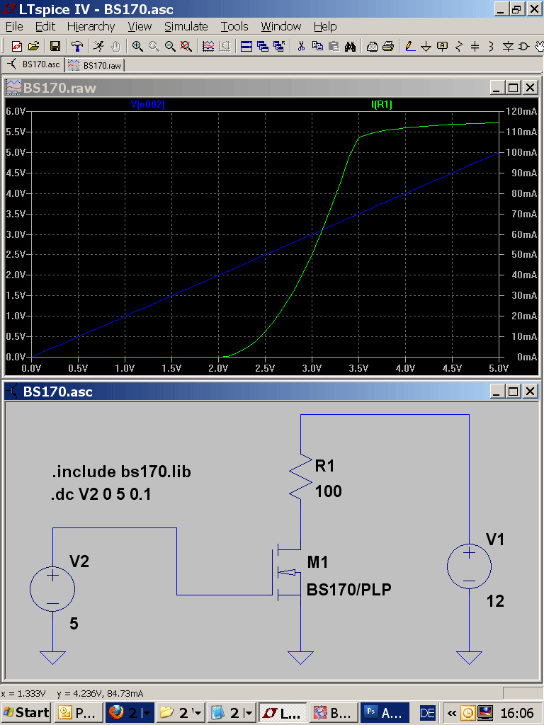

Hallo Leute,
ich würde gerne mal mit LTSpice ein paar Sachen simulieren.
Mir ist bloß nicht so ganz klar, wie ich Bauteile die nicht in der
mitgelieferten Bibliothek vorhanden sind einbinden kann.
Es gibt da in den Ordnern von LTSpice eine Menge verschiedener
Dateitypen wie
*.LIB
*.SUB
*.ASY
*.MOS
*.RES
*.CAP
 usw.
Es wäre schön, wenn mir da mal jemand einen Tip geben könnte.
Ich hatte schon mal danach gefragt, meine Anfrage wurde gelöscht.
Ich vermute, ich habe irgendwie das falsche gefragt, man ist mir böse.
Ich bitte darum mir die Frage diesmal zu beantworten, wahrscheinlich ist
es ganz simpel, aber irgendwie habe ich da ein Brett vor dem Kopf. ;-)
Ich hab in einem anderen Thread, den ichg im Moment nicht wiederfinde
gelesen, das es mit ".include" geht. Das hilft mir aber nicht weiter,
ich habe keine Ahnung, wo ich das eintippen soll.
Wenn doch jemand mal so nett währe und mir kurz den "Workflow" erklären
könnte.  :-)

Ich hab hier im Forum irgendwann mal diese Anleitung gefunden. Damit
komme ich gut klar. Dioden oder Transistoren kann man auch einfach in
die Standard-Bibliotheken einfügen.

1. NMOS Komponente aus der LTSpice Library in Schaltplan einfügen
2. Schaltplan im gleichen Verzeichnis speichern, wie die Zusatzlibrary
3. In der Zusatzlibrary nachsehen, wie die genaue Bauteilbezeichnung ist
und um welchen Typ von Zusatzlibrary es geht. Hier ist es eine SUBCKT
(im Gegensatz zu MODEL Libaries)
.SUBCKT BS170/PLP 1 2 3
* 1=drain  2=gate  3=source
5. Spice Directive zum Einbinden der Zusatzlibrary vom Typ SUBCKT
einfügen
.include bs170.lib
5. Controltaste halten und mit Klick mit rechter Maustaste auf das NMOS
Bauteil
den Component Attribute Editor aufrufen
Bei Prefix den Wert von MN auf X ändern. X bedeutet möglicherweise
unbekanntes/
externes Bauteil
Bei Value den Namen des Zusatzbauteils eintragen also statt NMOS
BS170/PLP
6. Rest der Schaltung aufbauen. Schaltplan speichern. Simulieren.
