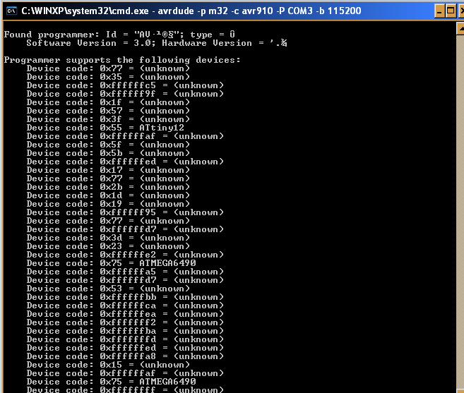

Ich habe mir vorhin den AVRProg von
http://www.klaus-leidinger.de/mp/Mikrocontroller/AVR-Prog/AVR-Programmer.html
nachgebaut, allerdings mit ein paar kleinen Veränderungen.
Da ich nicht alle Teile für den diskreten Aufbau des Pegelwandlers da
hatte, habe ich einen MAX232CPE genommen und diesen 7,xxxMhz Quarz hatte
ich auch nicht. Also habe ich einen 11.0592Mhz Quarz eingebaut (mit
diesem lassen sich ebenfalls die 115200Baud erzeugen). Ausserdem habe
ich den Tiny2313 statt dem 90S2313 genommen.
Wenn ich den AVR-Prog nun bei mir am grossen PC direkt am seriellen Port
anklemme, funktioniert er im AVR-Studio einwandfrei (es kommen mal keine
Fehler beim verify) mit einem ATMega32 als Zielcontroller.
Mit avrdude klappts weder auf Linux noch auf Windows, manchmal kommt bei
Programmer-ID und Software Version nur "Üzelbrüzel" raus und meistens
erkennt er ihn aber gar nicht.
Die Windows Version ist 5.5 und im Linux ist es 5.8, die 5.5 für Linux
hat ebenfalls nicht funktioniert.
Wenn ich nun ein Terminal öffne, die Baudrate einstelle, kann ich auch
die LEDs per x und y umschalten, beim Anstöpseln an den Strom leuchtet
zuerst die Rote, dann beide kurz und dann die grüne LED, so wie es
aussieht funktioniert es also. Funktioniert mit USB Adapter und echtem
RS232-Port.
Habe diverse Baudraten (laut der Tabelle im Datenblatt "Example Baud
Rate Settings") ausprobiert und die Quarte 11.0592Mhz, 16Mhz und 8Mhz.
Andere habe ich nicht hier, habe mir schon einen Quarz-Sockel auf den
Programmer gelötet ;)
Der USB-Adapter mit dem ich das Teil eigentlich am Laptop betreiben
wollte, ist einer mit PL2303 Chip. Der funktioniert 100%ig mit 115200
Baud, da ich den nehme um per Konsole auf meine Linux-Boards zu kommen,
die laufen alle mit der Baudrate bei mir, auch eine Übertragung mit
Nullmodemkabel und zwei Terminals funktioniert.
Das Kabel zwischen Adapter ist ein Flachbandkabel von ca. 20cm und auf
einer Seite ist ein angelöteter Stecker mit Plastikgehäuse und auf der
anderen Seite ist ein Stecker bei dem man die Flachbandkabel einklemmen
kann, wie bei den Pfostensteckern, aber ich glaube das tut nichts zur
Sache, bei der kurzen Strecke.
Die Fusebits sind so gesetzt, dass im Ponyprog Dialog nur CKSEL1 und
SUT0 mit Häkchen versehen sind, wie hier gezeigt
http://www.klaus-leidinger.de/mp/Mikrocontroller/AVR-Prog/PonyProg-Fuse.jpg
Im Anhang ein Screenshot von so einer Sinnlos-Ausgabe vom avrdude.
Ich hoffe ihr könnt mir da ein wenig auf die Sprünge helfen oder wisst
eine Lösung dafür.
