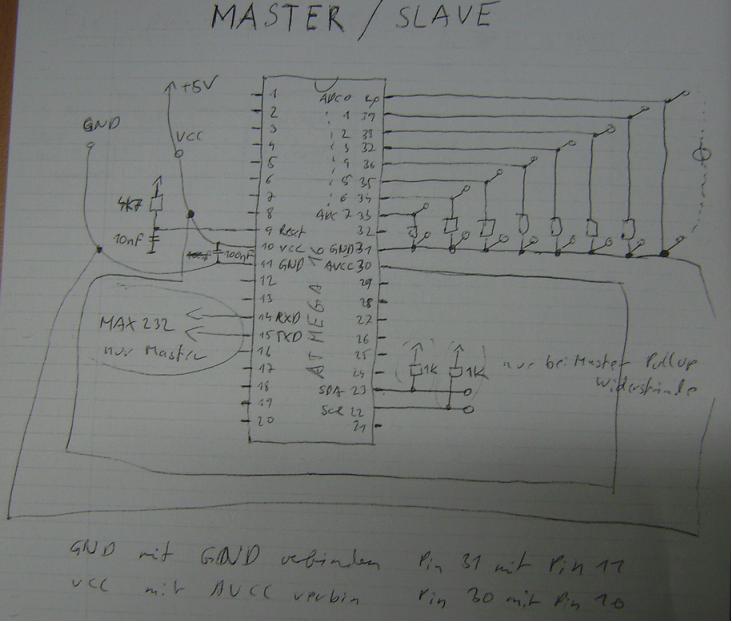

habe ein kleines Problem.
Aufgabenstellung:
Master der mit Hilfe von TWI mit Slaves kommuniziert. Die Slaves messen
in gewissen Zeitabständen (innerer Timer) mit den ADC Eingängen die
Spannungen von Batterien welche über Widerstände abfällt. Die Werte
werden dann dem Master übergeben welcher diese über RS232 an den
Computer sendet.
Problem:
Habe die "Anlage" mit 2 STK 500 simuliert. (Einer Master der andere
Slave) Funktioniert einwandfrei. Nun wollte ich Master und Slave auf
Platinen basteln. (Schaltungsaufbau im Anhang) Wenn ich nun das Slave
STK mit der selbstgebastelten Platine ersetze wird er nicht erkannt.
Hab ich im Aufbau was falsch gemacht?
mfg Stefan

STK 500 hat einen Jumper OCSEL, dieser verbinden den AVR mit einem Quarz
oder AVR- Studio Gedöns(3,686MHz). Während der Entwicklung verbindet man
den
AVR mit einer dieser Quellen.
Im deinem Schaltplan ist die Taktversorgung nicht vorhanden.
Also gehen wir mal davon aus, das die Fuses auf Internal RC Oszillator
programmiert sind, oder?

Hi
>was meinst du damit? wird der nicht intern generiert?
Nur wenn es auch eingeschaltet ist. Also mal Fuses überprüfen. Auf dem
STK kann der Controller auch vom Board mit Takt versorgt werden.
MfG Spess

Hallo Stefan,
dir scheinen noch einpaar Grundlagen zu fehlen.
Wo der Quarz verbunden wird steht im Datenblatt(XTAL), wie steht ebenso
im Datenblatt.
Wenn du mit UART arbeitest, dann solltest du bestenfalls einen
Baudratenquarz nehmen.
Studiere mal die Tutorials und Datenblätter ein bisschen durch, hat mir
auch ganz gut geholfen. Notfalls gibt’s eine Geheimwaffe die nur den
Insidern vorbehalten ist(google) :- )
Für die Pullupwiderstände werden Widerstände mit 4,7K gerne genommen.
Viel Erfolg

Hi
>habe es mit dem internal RC Oscillator 1 MHz gemacht. gibt es eine
>möglichkeit das auch auf der platine so zu machen ...
ja.
>oder muss ich einen externen quarz anhängen. und vor allem wo?
Nicht unbedingt. Aber wenn du es machen willst, an XTAL1 und 2.
Kondensatoren nicht vergessen.
Was ich eigentlich meinte: Wenn du auf dem STK500 versehentlich den
internen RC-Oszillator abschaltest kann es sein, das das nicht merkst
weil das Board den Controller mit dem Takt versorgt. In einer anderen
Schaltung läuft er aber nicht.
In deiner Schaltung solltest du noch einen 100nF-C zwischen AVCC und GND
und einen von VREF nach GND machen.
