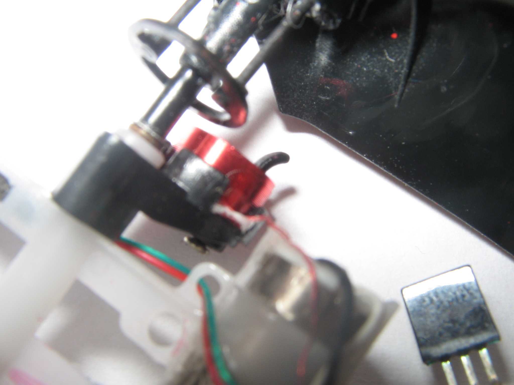

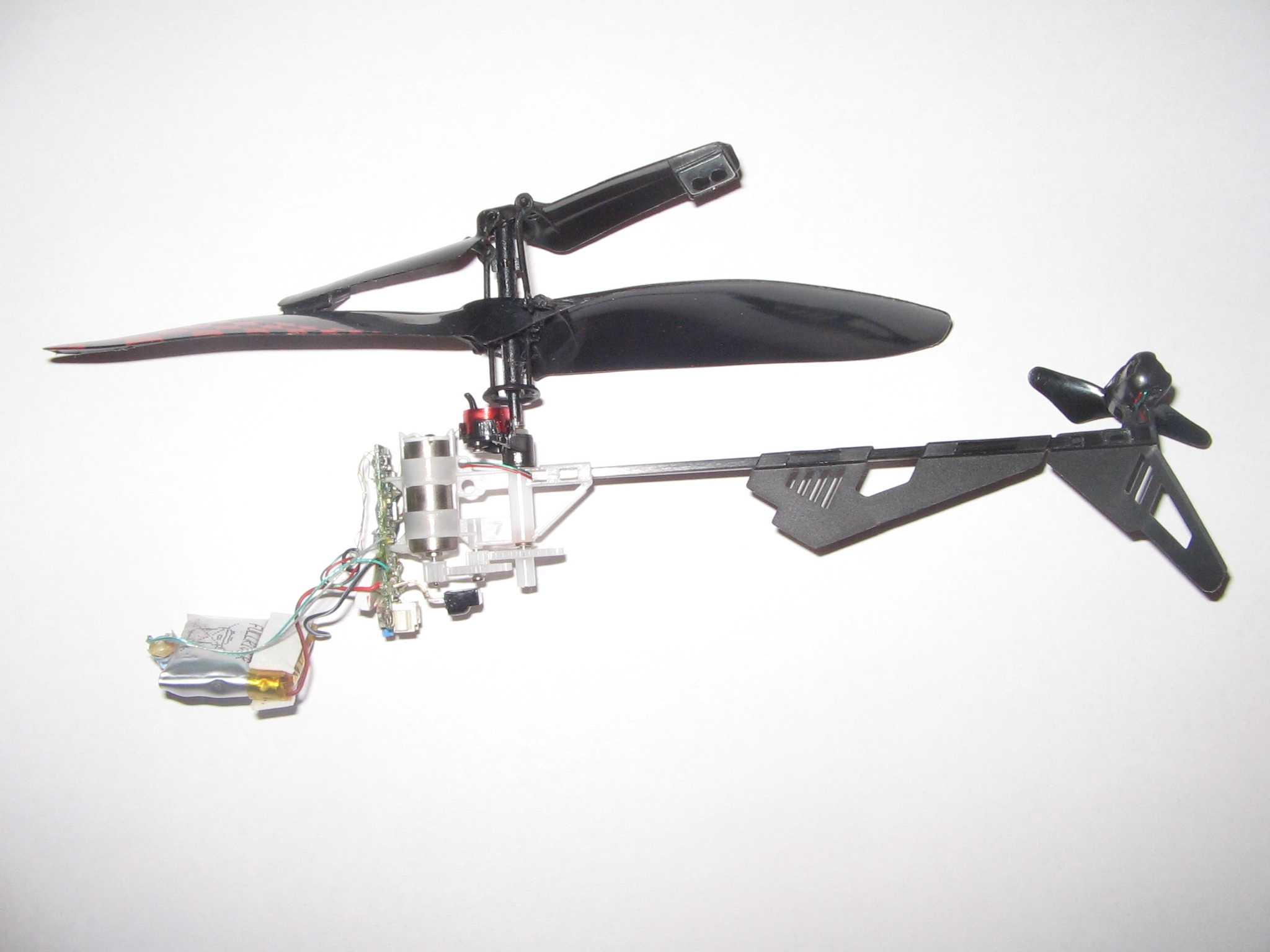

ich habe einen PicooZ-Heli zerlegt und mir mal alle Teile angeguckt.
IR-Empfänger, Platine mit µC und zwei Motoren. Aber an der Rotorachse
ist eine komische Spule mit einem kleinen Hebel und einem silbrigen
"Ding" darin.
Die Spule ist über zwei dünne Drähte mit der Platine verbunden.
Was für eine Wirkung hat das Spulending eigentlich?
Gyroskop? Drehzahlmesser? Accelerometer? Neigungsmesser?
Und kann man das auch selber ansteuern?

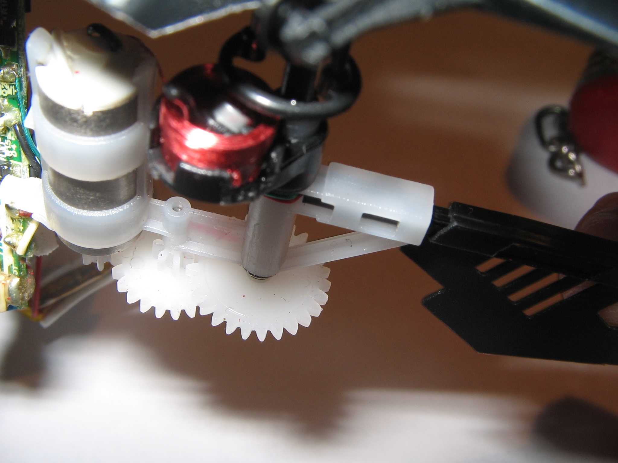

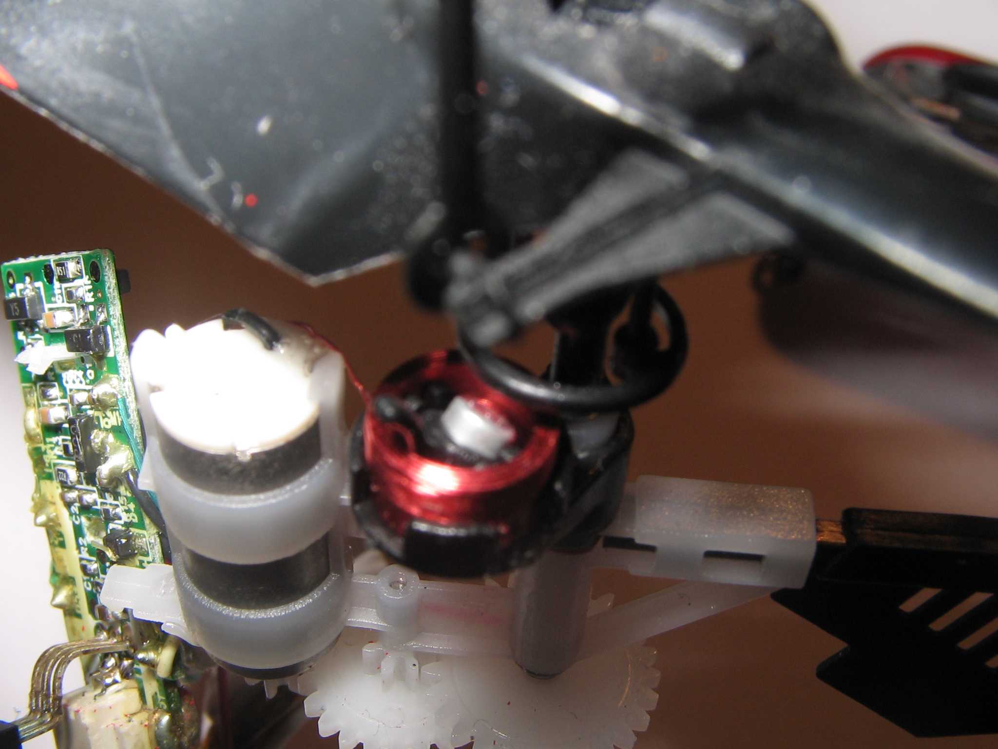

Ich kanns mal versuchen.
Hier ist ein neues Bild.
Es dreht sich hier um die Spule.
In dieser Spule sind, wie man auf den Bildern sehen kann ein kleiner
Platikhebel, der isch übrigens bewegen lässt. Außerdim ist da noch ein
kleines silbernes "Ding" drin, das von einem magnetischen
Schraubenzieher verdammt stark angezogen wird. Ein Magnet?
Valentin
Der hat doch keine "richtige" Blattsteuerung. Nur Nick, wenn ich das
richtig sehe. Und weil dafür kein Servo da ist, machen die das mit
Magnet? Der Ring darüber der an die Paddle geht ist magnetisierbar?
Gruß,
Nick

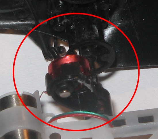

OP Persönliche Seite
Nein, mir ist aber gerade bei einem anderen zerlegten PicooZ-Heli
aufgefallen, dass der kleine Haken dort in den Ring eingeklemmt ist.
Hier ist er rausgeflogen und jetzt habe ich auch eine Idee, warum das
Ding am Ende seiner Lebensdauer so komisch geflogen ist...
Also ein Rotorblattneigungssensor.
Aber wie funktioniert soetwas?
Induktionsmessung? Oder ständig einen kleinen Strom durch die Spule
schicken, und die Änderungen mit einem AD-Wandler messen? Oder reicht da
ein Analogkomparator?
Aber schon mal vielen Dank!
Valentin
Nicht "Sensor", sondern "Aktuator". Damit werden die Rotorblätter
verstellt. Ich sehe auf den Fotos jedenfalls nichts anderes, was das
(Rotorblätter verstellen) machen könnte, und irgendwie muss das Ding ja
gesteuert werden.
> Damit werden die Rotorblätter verstellt. Ich sehe auf den Fotos
> jedenfalls nichts anderes, was das machen könnte,
Genau das macht es auch.
> und irgendwie muss das Ding ja gesteuert werden.
Naja, die wesentlich häufiger anzutreffende einfachere Version hat diese
Steuerung nicht. Da kann dann wirklich nur die Leistung des Hauptrotors
und die des Heckrotors im Flug gesteuert werden. Durch Gewichte an der
Front kann man eine Grundgeschwindigkeit einstellen. Über den Heckrotor
kann man dann die Flugrichtung mehr oder (eigentlich eher) weniger gut
beeinflussen. Diesen kann man durch Verdrehen des Heckauslegers auch mit
zu einer begrenzten Steuerung des Vorwärtsflugs verwenden. Dann fliegt
der Picooz je nachdem, ob man links oder rechts steuert, schneller oder
langsamer. Und ja, diese Steuerung ist wirklich so schlecht, wie sie
sich anhört. Trotzdem kann man das Ding mit etwas Übung tatsächlich
ungefähr dahin lenken, wo man es haben möchte.
