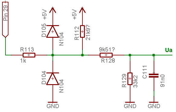

es dreht sich um den Schaltungsausschnitt im Anhang. Ich möchte die
Ausgangsspannung U_a über die Eingangsspannung U_Pin29 berechnen. Der
Ausgang soll unbelastet sein. Leider sind meine Grundlagenkenntnisse
etwas (sehr?) eingerostet.
Ich würde im ersten Schritt den Innenwiderstand der Schaltung
ausrechnen. Daraus würde ich als nächstes den Strom durch R_113 und
anschließend dessen Spannungsabfall berechnen. Dann hätte ich die
Spannung im Knotenpunkt (begrenzt auf max. 5V-Flussspannung bzw. min.
0V-Flussspannung der jeweiligen Diode). Jetzt könnte ich R_112 außer
Acht lassen und über einen normalen Spannungsteiler die Ausgangsspannung
U_a berechnen.
Kommt das so hin? Ich würde mich freuen, wenn mir jemand einen Tipp
geben könnte.
Grüße
Steffen
Gast #1519526
Hallo Steffen,
>Wenn du die Wechselspannungs-Verhalten dieser Schaltung untersuchen
>willst, mußt du berücksichtigen, daß die +5V Versorgung
>wechselspannungsmäßig einen Kurzschluß nach Masse aufweist.
Was hast du denn da überhaupt für ein Signal am Eingang? Wer speist es?
Kai Klaas
Gast #1520098
Hallo Kai Klaas,
ich kenne das Eingangssignal nicht. Aus dem Kontext der Schaltung gehe
ich davon aus, dass es über längere Zeit (10-20sek.) konstant ist. Also
nichts hochfrequentes.
Ich denke, der Kondensator soll eine Art Tiefpass bilden. Aber lassen
wir ihn ruhig einmal außen vor. Erstmal soll nur die Ausgangsspannung
bei konstantem Eingang interessieren.
Klappt das so, wie ich es oben angedacht habe?
Grüße
Steffen
#1520110
Hallo Steffen,
Kai wollte wissen ob da ein Generator/Gerät mit Gleichspannungskopplung
angeschlossen ist und welchen Innenwiderstand dieser Generator hat.
Falls DC-Kopplung, dann ist die schöne Offsetverschiebung größtenteils
verloren.
Da du von langsamer Änderung des Eingangssignals gesprochen hast, nehme
ich DC-Kopplung an. Stimmt das?
Die Rechnung/Formel ist trivial, wenn man weiß wie der Generator
aussieht.
1. DC oder AC-gekoppelt
2. Innenwiderstand
Gast #1520115
Hallo Helmuts,
über die Signalspannungsquelle kann ich leider nichts sagen. Ich gehe
davon aus, dass die Schaltung keine Anpassung an die Quelle hat. Also
wird sie niederohmig sein (was in Bezug auf die vorkommenden hohen
Widerstandswerte auch nicht besonders schwer ist).
Also: Ideale, konstante Gleichspannungsquelle am Eingang.
Benötigt ihr noch weitere Informationen?
Grüße
Steffen

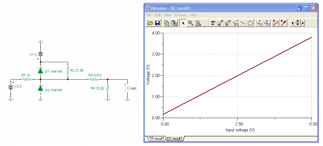

Moderator (Firma: Titel) Persönliche Seite #1520424
Ich hätte einfach an den Eingang rechnerisch mal 5V angelegt und mal 0V.
Und dazwischen einfach eine Gerade gelegt.
U' ist die Spannung zwischen den beiden Dioden.
Mit Ue=5V: Ua = 33k2 * 5V/(1k||21k9 + 9k51 + 33k2) = 3,802V
Mit Ue=0V: U' = (9k51+33k2)||1k * 5V/(21k9 + (9k51+33k2)||1k) = 0,214V
           Ua = 33k2 * U'/(33k2 + 9k51) = 0,166V
Und jetzt die Geradengleichung:  Ua = 0,7272*Ue + 0,166V
Gast #1521293
Hallo allerseits,
das ist ein schöner Trick, einfach zwei Punkte auszurechnen und dann die
Geradengleichung aufzustellen. Ich hab's eben einmal nachgerechnet und
komme nun auf die gleichen Werte.
Vielen Dank für Eure Unterstützung! Besonders auch für die Grafik! (Das
Programm merke ich mir.)
Grüße
Steffen
