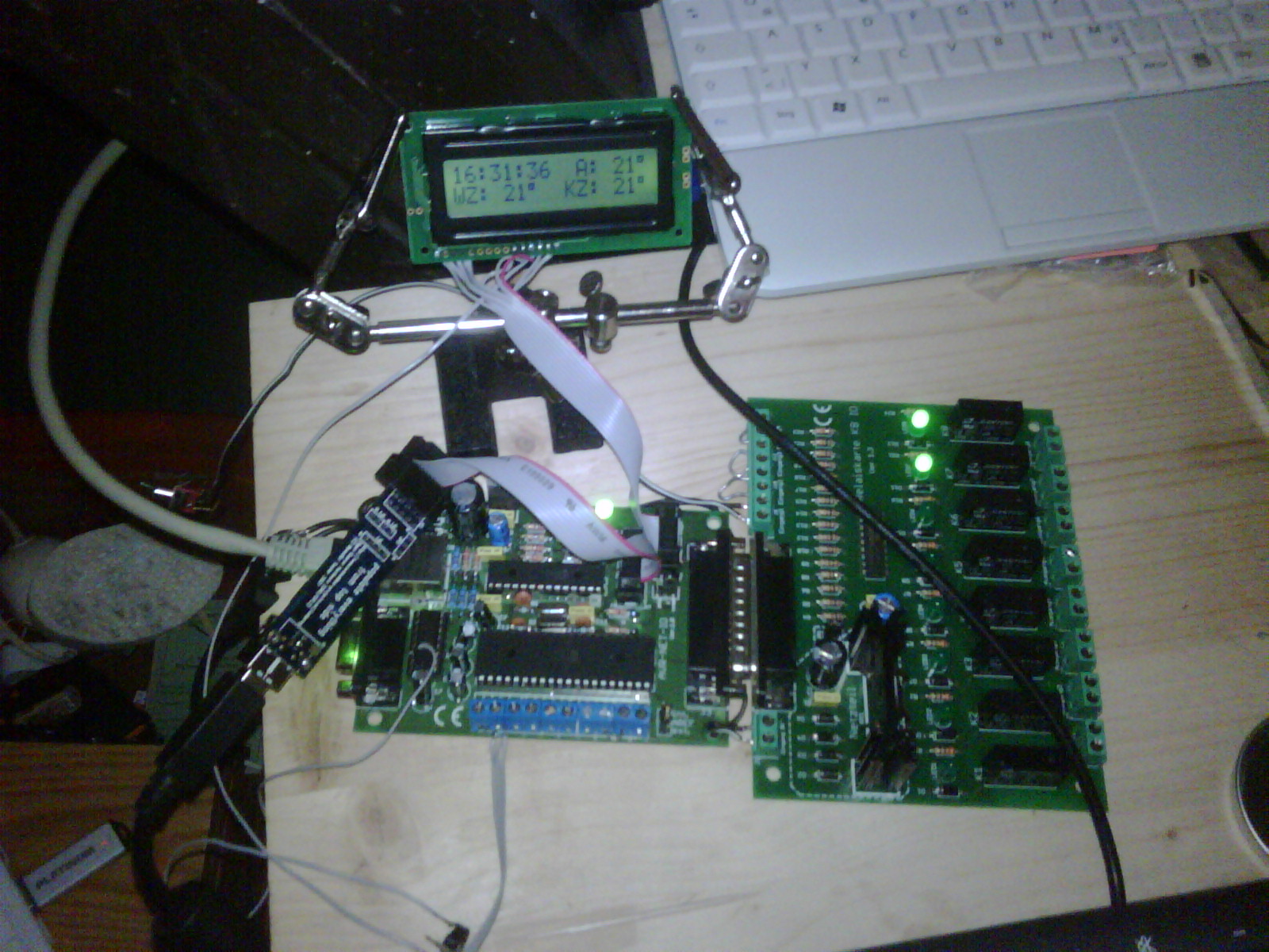

hab folgendes Problem (in C):
Mir liegt aus dem AVR-Script folgender Code-Schnipsel vor:
unsigned int var_array[MAX_VAR_ARRAY] = {12,30,19,15}
unsigned char hh;
unsigned char mm;
unsigned char ss;
}// Uhrzeit bestimmen
hh = (time/3600)%24;
mm = (time/60)%60;
ss = time%60;
var_array[0]  // Beginn Stunde
var_array[1]  // Beginn Minute
var_array[2]  // Ende Stunde
var_array[3]  // Ende Minute
Bisher war dann eben die if:
if ( hh == var_array[0] && mm == var_array[1]) {
// WEITERE BEDINGUNGEN
// EIN
} else {
 // AUS
if ( hh == var_array[2] && mm == var_array[3]) {
 // AUS
Die Schleifen werden alle 30 Sekunden gecheckt. Wenn nun mal
Stromausfall war bzw. die "WEITEREN BEDINGUNGEN" sich innerhalb der
Schaltzeit geändert haben, finden die so keine Berücksichtigung mehr.
Ein einfaches:
if ( hh >= var_array[0] && hh <= var_array[2] ) {
reicht natürlich nicht, da die Zeitspanne von 19:00 Uhr bis 6:00 Uhr so
nicht erfasst werden kann.
Nun hatte ich folgende Überlegung, die irgendwie Assi ist:
Ist var_array[2] < var_array[0] { var_array[2] += 24; }
Ist var_array[0] <= var_array[2] { ... dann müsste ich nur noch
nachschauen, ob var_array[3] kleinergleich ist als mm.
Geht das nicht irgendwie einfacher bzw. sinnvoller? Hab eben nur die
Uhrzeit. mit mktime() in php zB. war das so schön easy.

Ich hab das Problem ehrlich gesagt immer noch nicht verstanden.
2 Zeitpunkte (ohne Datum) lassen sich grundsätzlich so nicht
vergleichen.
Da kannst nur feststellen ob ein bestimmter Zeitpunkt in einem
Zeitintervall liegt.
Dazu brauchst du eine Konvention, nämlich dass der 2. Zeitpunkt des
Intervalls grundsätzlich immer später als der 1. Zeitpunkt des
Intervalls ist, auch wenn er numerisch zunächst kleiner ist. Beim
Intervall 23:00 - 6:00 ist 6:00 später als 23:00, obwohl die Stundenzahl
kleiner ist.
Dazu ist es hilfreich sich erst mal alle Zeitpunkte in Anzahl der
Minuten seit Mitternacht umzuwandeln.
Jetzt muss man nur noch berücksichtigen, ob das Intervall über
Mitternacht läuft oder nicht.
Hat man kein zusätzliches Mitternacht zu berücksichtigen, ist die Sache
einfach. Der zu untersuchende Zeitpunkt muss größer als Intervall-Start
und kleiner als Intervall-Ende sein.
Hat man im Intervall Mitternacht mit drinnen, dann liegt der gesuchte
Zeitpunkt im Intervall, wenn sein Minutenwert kleiner als der originale
Intervall-Ende oder größer als Intervall-Start ist.
  test  = stunden_test * 60 + minuten_test   // zu testender Zeitpunkt
  start = stunden1 * 60 + minuten1           // Startzeit des Intervalls
  ende  = stunden2 * 60 + minuten2           // Endzeit des Intervalls
  if( ende < start )
    inside = ( ( test < ende ) || ( test > start ) )
  else
    inside = ( ( test > start ) && ( test < ende ) )
  return inside
Warnung: ungetesteter Code
OP #1522148
Kann mir bitte jemand sagen, welchen Wert "inside" hier annehmen kann?
mein Code:
mm = (time/60)%60;
jetzt  = hh * 60 + mm;
start = var_array[18] * 60 + var_array[19];
ende  = var_array[20] * 60 + var_array[21];
if ( ende < start )
  inside = ( ( jetzt < ende ) || ( jetzt >= start ) );
else
  inside = ( ( jetzt >= start ) && ( jetzt < ende ) );
if(inside) {
} else {
Wenn ich ein:
return inside;
am Ende einfüge, hängt sich das Script auf.
Bin noch totaler Anfänger in C. Pascal ist auch schon etwas her...
Liegt es daran, dass das script zu bestimmten Zeitpunkten KEINEN Wert
zurück gibt:
Startzeit: 5:00 Uhr
Ende 18:00 Uhr
 JETZT: 21:42 Uhr

OP #1522320
Hab meinen Fehler gefunden.
unsigned char jetzt;
unsigned char start;
unsigned char ende;
unsigned char inside;
nun ist es so:
unsigned int jetzt;
unsigned int start;
unsigned int ende;
und funzt. Muss jedoch lesen, obs da nicht einen besseren Typen als int
gibt.
