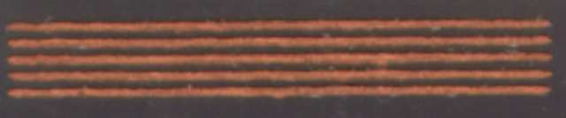

#1519984
Andreas Sch. schrieb:
> Wenn man das Ätzmuster so ätzt, dass Leiterbahnbreite=Leiterbahnabstand
> ist kann man mit einem hochauflösenden Scan eventuell Abweichungen
> feststellen ohne eine Referenz zu haben.
Ich hab doch noch ne Ätzprobe gefunden. Die Bahnen sind in Eagle auf
5mil eingestellt, die Zwischenräume ebenfalls. Man sieht, dass die
Bahnen tatsächlich wegen der Unterätzung etwas schmaler sind als die
Zwischenräume. Alles andere ist aber wirklich nur Schätzung, da mein
Scanner nicht genug Auflösung hat...

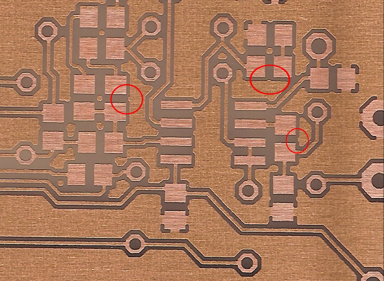

Gast #1521602
so, hier mein beitrag:
die eingekreisten stellen sind 0,1mm bzw 0,07mm (die ganz oben).
die pads gehören zu 0805- oder SO-gehäusen, die leiterbahnen sind 0,2mm.
ich denke mal, dass da bei mir noch nicht ende der fahnenstange ist.
hier:
Drucker    --
http://www.mikrocontroller.net/articles/Drucker_und_Material_für_Platinenlayouts#.28HP_Deskjet_F380.29
Papier     -- teure avery folie (genau nummer kann ich raussuchen)
Belichter  -- scanner-belichter. 5 röhren á 7W
Platinen   -- Bungard Fotopositiv Basismaterial
Entwickler -- NaOH - 100mg auf 100ml
Ätzanlage  -- ProMa Ätzgerät 1
Ätzmittel  -- Natriumpersulfat

>Michael_ schrieb:
> Dein Leiterzug in der Mitte hat eine rote Stelle, ein Kandidat für einen
> Spätausfall!
>Was meinst du mit "rote Stelle"?
Das sind angeätzte Stellen, aber das Kupfer ist noch nicht ganz durch.
Auf dem Bild sieht man auch, das die Kanten allesamt angeätzt sind.
Kommt meist von zu langem ätzen im verbrauchtem Bad.
#1523411
Er hatte ja geschrieben, daß er zu lange geätzt hatte. Dann verschärft
sich die Unterätzneigung von Natriumpersulfat natürlich noch sehr.
