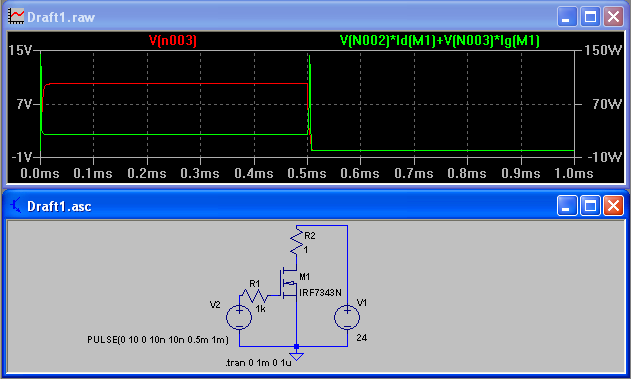

Gast #1519960
>Meine Frage ist jetzt... ob ich mit der Simulation auf dem Holzweg bin
>oder ob die durchaus stimmen kann.
Beides könnte stimmen: Du könntest auf dem Holzweg sein (wegen
unzureichender Modellbildung) oder aber die Simulation könnte auch
stimmen (wegen recht geringer Frequenzen). Was du auf jeden Fall sehen
müsstest ist, dass die Verluste am MOSFET während dem Umschalten relativ
hoch gehen wo sie sonst im Keller sind. Beispiel im Anhang.

Eine Simulation von Schaltverlusten mit einem Widerstand als Last kann
man nicht zur Dimensionierung heranziehen. Selbst wenn man am Motor eine
ideale Freilaufdiode annimmt, sind die Verluste um den Faktor 4 höher.
Zusätzlich kommen noch Reverse-recovery-Verluste und Verluste durch
eventuelle Entstörkondensatoren, die auch in den schaltenden FETs
anfallen.

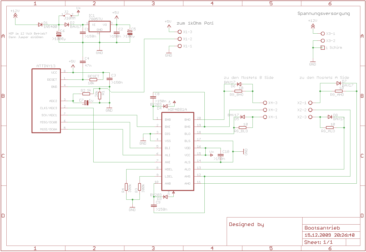

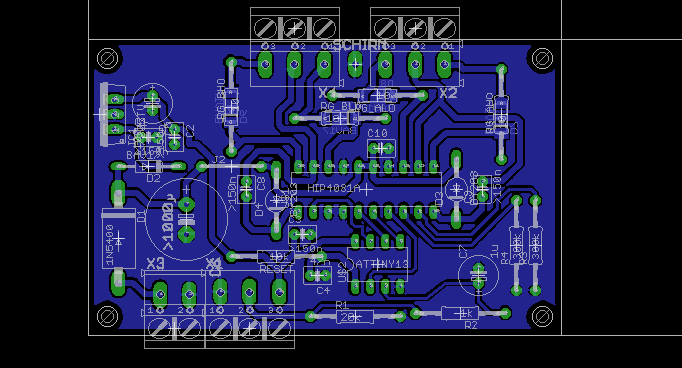

Ich kann ja auch mal meinen Schaltplan und mein Board zeigen ist ja kein
Geheimniss... ich geb dann Bescheid wenn es läuft... habs bis jetzt bloß
auf Lochraster mal getestet da lief es... hatte aber noch nicht unter
realen Bedingungen probiert...
Die meisten Bautteilbezeichnungen sind Unsinn...erstmal nicht
beachten... die genauen Typen stehen noch nicht fest... es ging mehr um
die Bauform...
Hab jetzt unter jeden Gatewiderstand noch nen SMD Pad für ne schnelle
Diode gezaubert, falls ich Probleme durch den Miller Effekt bekomme...
so bekomm ich die Ladung offentlich schneller weg!
Wie man sieht werd ich die 4 Mosfets direkt auf den Kühlkörper schrauben
und mit 2,5er Draht verbinden... hab mir vorgestellt das die Gates mit
einem kurzen Stück Netzwerkkabel angelöten werden... daher der
Schirmpin... Die Schraubterminals werd ich natürlich bei der Gateseite
nicht einbauen, sondern das Kabel direkt auflöten... naja mal schauen ob
es funzt.

Gast #1544741
Hab ja versprochen nocheinmal Rückmeldung zu geben...
Also funktioniert wunderbar...
Der Motor lief jetzt eine halbe Stunde bei 97% also Schaltverluste und
Dauerbetrieb zusammen. Strom ca. 20-25A (durchschnitt)
Kühlkörper für die Vollbrücke aus der Bastellkiste:
15*7cm mit 4cm langen Rippen (6 Stück)
Temperatur steigt um die 10-15 Grad gegenüber der Umgebungstemperatur...
Könnte man also eventuell noch kleiner bauen.
