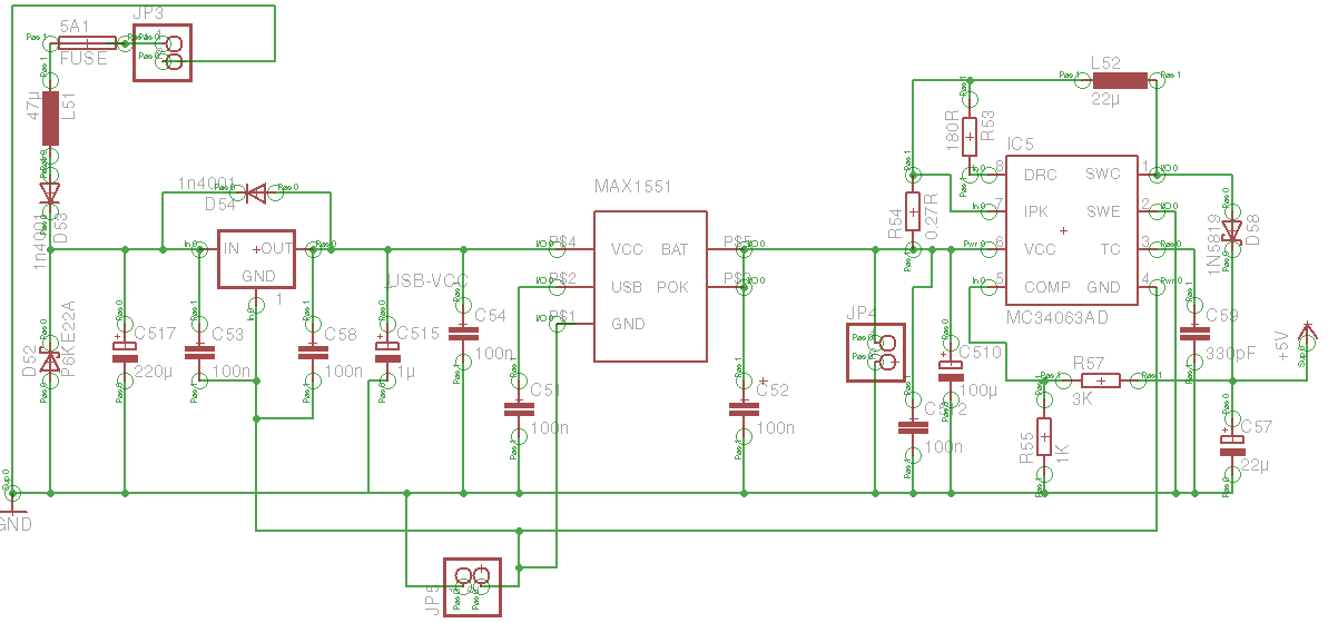

Hi, ich habe ein paar Fragen zu meiner Schaltung. Kurze Erklärung was
sie machen soll: Bei externer Spannung (12V an JP3) wird ein Akku per
MAX1551 geladen. Der Step-Up-Wandler regelt dann aus den 3,7V 5V für die
restliche Schaltung. Meine erste Frage ist, ob die Verpolschutz-Diode
D53 richtig verschaltet ist (diese Frage bezieht sich nicht darauf, ob
sie richtig gepolt ist :-) ). Meine zweite Frage bezieht sich auf einen
Schalter der an JP5 angeschlossen wird. Durch den Schalter trenne ich
den 7805, den Laderegler und den Step-Up-Wandler von GND. Somit dürfte
ja die gesamte Schaltung nicht mehr versorgt werden. Den Schalter
zwischen Laderegler und Step-Up-Wandler zu schalten geht leider nicht,
da eventuell später die Restschaltung direkt über den 7805 versorgt
werden soll.
Moderator (Firma: Titel) Persönliche Seite #1520002
Ja, was meinst du, was die Bausteine dann machen?
>  Somit dürfte ja die gesamte Schaltung nicht mehr versorgt werden.
Da wäre ich mir aber nicht so sicher...
Ich kann z.B. aus einem 7805 einen 12V-Regler machen, wenn ich seine
Masse auf 7V hochsetze  :-o
Gast #1520027
Und woher bekommt dein externer Verbraucher das GND vom Akku/Wandler?
Und außerdem, sobald du irgendwo einen IC hast der auf Masse liegt,
zieht sich der Rest der schaltung seine Masse über diesen IC...

Persönliche Seite #1520319
Du willst also mit der reinen Abtrennung der Massen der ICs dieselben
abschalten. Der Gedanke ist nicht schlecht, aber trotzdem falsch.
Ich bezeichne jetzt mal das negative Akkupotential als GND und dein
"abgeschaltetes" als Masse.
An Deinem 7805 hängt am EIngang die genannten 12V (gegen GND). Inter
besitzt diese sicherlich einige Widerstände die diese 12V auch an seinen
Massepin durchschleifen. Er hat also einen gewissen Widerstand zwischen
Eingang und Masse.
Nun zu IC5. Dieser hängt ebenfalls an Deiner Masse sowie auch über Pin 2
an GND. Auch hier befinden sich irgendwelche Widerstände zwischen Pin 2
und Pin 4 (GND). Diese reichen aus, eine virtuelle Masse zu erzeugen.
Diese könnte dazu führen, dass der 7805 am Ausgang keine 5V sondern ohne
weiteres eventuell 12V liefert.
Wenn der Strom auf deiner "Masse" dann noch groß genug ist, werden die
ICs darüber nur kurz lächeln und danach in Rauch aufgehen. Je nach
Akku-Typ wird er es den ICs dann auch noch gleichtun.
> Den Schalter
> werden soll.
Wieso?
Dadurch wird doch der 7805 nicht abgeschaltet, sondern nur der Step-Up
nicht mehr versorgt.
Es gibt übrigens auch mehrpolige Schalter.
Gast #1521142
Ja das weiß ich natürlich :-) - Vielen Dank für deine Antwort, ich hab
es jetzt verstanden und werde mir eine andere Lösung einfallen lassen.
