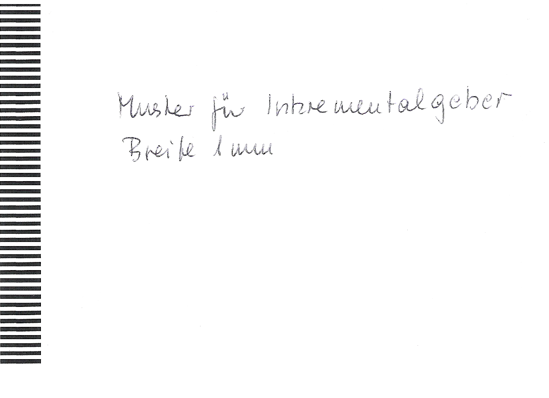

von Patrick S. (fazer1988)
Karl heinz Buchegger schrieb:
> Nach welchem Messprinzip willst du vorgehen?
-Was meinst du mit Messprinzip? Gibt es mehrere Möglichkeiten?
> Blatt? Welches Blatt? Wo kommt da jetzt plötzlich ein Blatt ins Spiel?
- Auf einer Folie sind die Balken gedruckt, deren Abstand ich ermitteln
muss.
Ebendfalls die Richtung, mit der ich die Folie schiebe/ziehe.
Lothar Miller schrieb:
 > Wie sehen die Balken aus?
> Du mußt also den Abstand zwischen 2 Balken ermitteln?
 > Oder den Abstand vom Blatt zum Sensor?
- nein, ich muss den Abstand zwischen den Balken messen.
ein bild der Folie lad ich heute mittag mal hoch,da ich dieses z.zt.
nicht dabei habe.
 > Welchen Abstand haben die Fotosensoren?
- das kann ich frei entscheiden. Muss ja ebenfalls die Platine planen.

- Die Balken sind auf einer Folie gedruckt, ähnlich wie beim Barcode.
nur immer mit dem selben Abstand und dicke. Sprich für ne andere
Messung, bekomme ich eine andere Folie.
Muss dann den Abstand immer zwischen den gleichen Balken messen und den
auf dem display ausgeben.
so,zum einen habe ich die Aufgabenstellung angehängt, zum anderen mal
ein Beispiel für die Balken (Sind noch nicht auf Folie gedruckt).
Wie man erkennen kann,ist auf dem Blatt mit der Aufgabenstellung auch
von einer Entfernungsmessung die Rede.

Aber warum sagst du nicht einfach gleich, dass du einen Inkrementalgeber
bauen musst? Dann würden die Ratespiele sofort aufhören.
In der Aufgabenstellung entnehme ich nichts darüber, dass
* du die Abstände zwischen den Balken bestimmen musst
  Ganz im Gegenteil: die Abstände sind vorgegeben und durch
  Mitzählen der Balken erhält man als Ergebnis, wie weit sich
  das Objekt (die Folie) entlang der 'Balkenachse' bewegt hat.
  Genau das ist das Prinzip eines Inkrementalgebers
* Ich entnehme der Aufgabenstellung auch nicht, dass sich die Folie
  völlig wirr an den Lichtschranken vorbeibewegen kann. In einem
  Inkrementalgeber wird Aufwnad getrieben, damit genau das eben nicht
  passiert sondern die 'Balkenachse' parallel zur Bewegungsrichtung
  verläuft.
  Am einfachsten geht das, indem die Balkenachse wie in der Demofolie
  parallel zu einer Kante verläuft und die Folie an einem Anschlag
  linear durch die Lichtschranken läuft. Denn nur dann ist der Verfahr-
  weg der Folie proportional zu der Anzahl der erkannten Balken.
* Die 2 Lichtschranken brauchst du um festzustellen, in welcher Richtung
  sich die Folie bewegt.
Die Aufgabenstellung 'Inkrementalgeber' läuft also nicht darauf hinaus
den Abstand zwischen 2 Balken zu bestimmen, sondern aus dem bekannten
Abstand der Balken und mitzählen der Verdunkelungen zu bestimmen, wie
weit sich die Folie bewegt hat.
Soviel zum Thema: Du kennst deine Aufgabenstellung

ich denke mal, Patrick soll eigentlich einen Incrementalgeber bauen -
man zieht das Blatt ein Stück durch die Lichtschranke und der µC soll
die Balken zählen. Richtungserkennung durch 2 Lichtschranken. Finde ich
als Aufgabe auch recht sinnvoll, so etwa sieht ja auch ein
Linearmassstab im Inneren aus.
Das Problem ist bloss, dass er nach seinen Äusserungen die Aufgabe
bisher garnicht verstanden hat.
Gruss Reinhard
