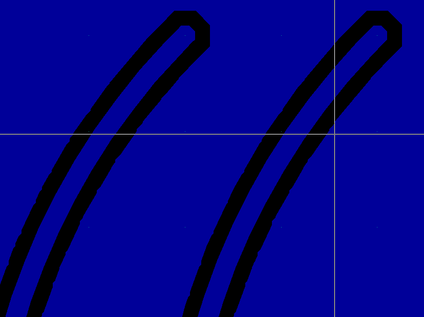

ich habe eine Frage bezüglich Eagle. Kennt jemand eine Möglichkeit, wie
man die Rundung des GND-Poligons in Eagle beeinflussen kann? Ich habe
mal einen Screenshot angehängt, um zu verdeutlichen, was ich meine.
Ich möchte, dass die Rundung der Massefläche genauso rund ist, wie die
Koplanarleitung selbst und nicht so abgestuft...
Ich habe schon sehr viele Parameter im DRC und des Poligons selbst
geändert, leider ohne Erfolg.
Kann mir jemand weiterhelfen?

Das haben Polygone aber so ansich, dass sie aus vielen miteinander
verbundenen Geraden bestehen. Ansonsten müsste Eagle eine Bezierkurve
zeichnen.
Ich würde es darauf ankommen lassen. Sie wie der Leiterzug aussieht, ist
das sowieso nicht impedanzbestimmend und Deine Frage rein kosmetischer
Natur. - Nach dem Belichten und Ätzen sieht man wahrscheinlich keinen
Unterschied.

> wie man die Rundung des GND-Poligons in Eagle beeinflussen kann?
Wie hast du das Polygon erzeugt? Das sieht irgendwie manuell aus...  :-/
Mit dem "normalen" Copper-Pouring sieht das Polygon zwar auch etwas
"zerfressen" aus, die Zacken sind aber jenseits der Fertigungstoleranz
und werden weggeätzt.

Danke für Eure Hilfe. Ich habe es inzwischen über einen
Nachbearbeitungssschritt nach dem Exportieren hinbekommen. Das ist zwar
eine unschöne Lösung, aber zumindest hat es für dieses Mal funktioniert.
Trotzdem würde es mich für die Zukunft sehr interessieren.
Das Problem ist nicht nur kosmetischer Natur, sondern würde die Impedanz
meiner HF-Leitung doch beeinflussen. Wir stellen die Masken mit einer
recht hohen Präzision im Haus über Verkleinerungsschritte her.
Die Kupferschicht habe ich als GND-Layer automatisch drüberlegen lassen.
@ Lothar: Ja, bei Dir sieht das schon erheblich besser aus? Welche
Leiterbahnbreit ist das denn?
