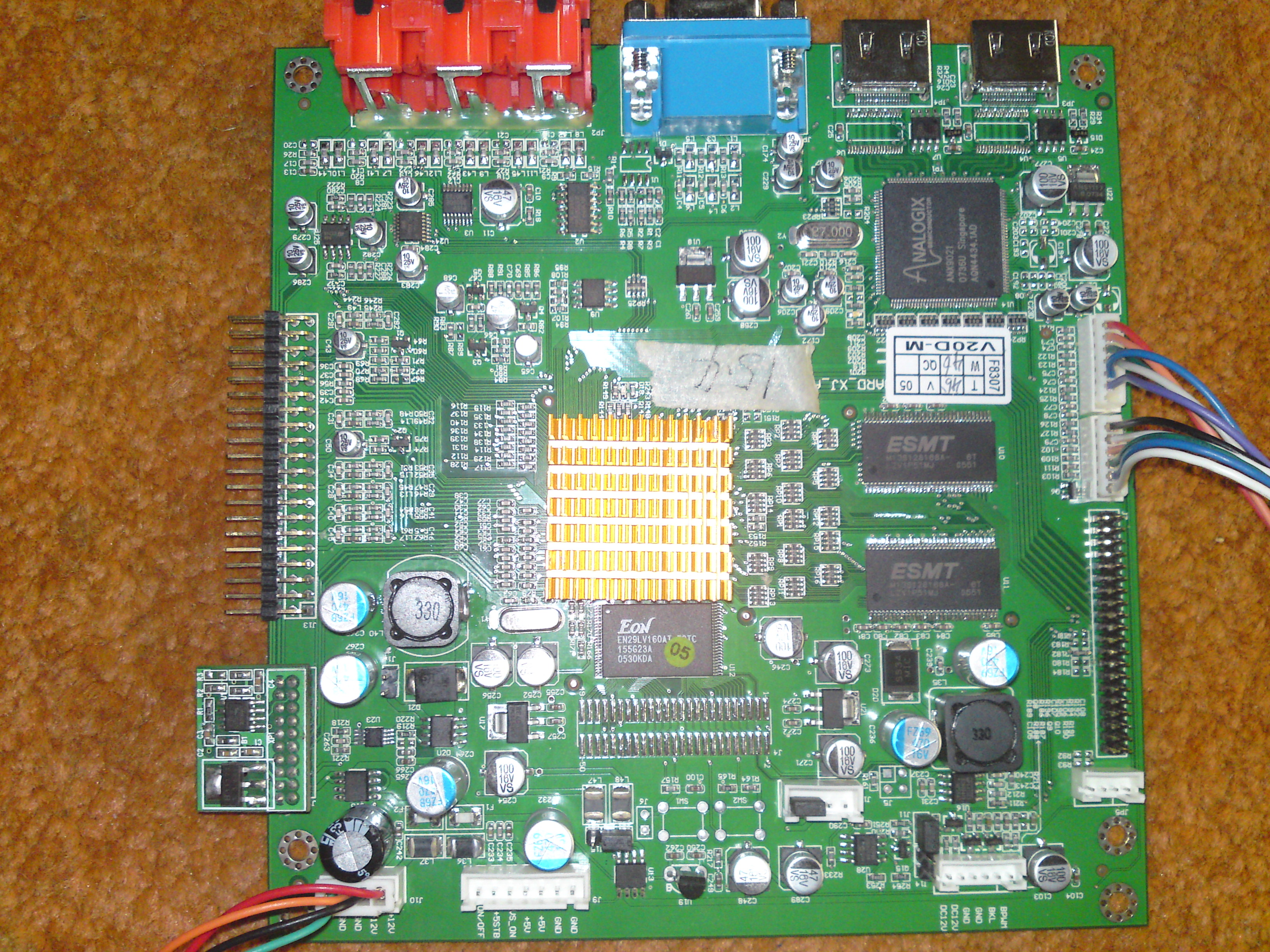

Ich habe ein Controller-Board für ein LCD mit der Bezeichnung PW106, der
Hersteller ist Pixelworks.
Verkauft wurde dieses Board unter den Angaben, dass es mit 12V laufen
soll.
Als Netzteil steht mir ein ATX Netzteil zur Verfügung
Anschlüsse gibt es folgende:
GND
GND
+12
+12
ON/OFF
+STB
VS_ON
+5
+5
GND
GND
Laut Verkäufer läuft alles nur über 12V. Wenn ich es jetzt nur 12V
verbinde (und GND natürlich) und das Netzteil starte, ist das Board im
Standbymodus, zu erkennen an einer roten LED am Keyboard. Versuche ich
es jetzt über die Ferbedienung, einzuschalten, gibt es irgendwo einen
Kurzschluss, und der Controller geht inkl. Netzteil aus.
Nach ein wenig rumgeteste, kriege ich ihn nur zum laufenb, wenn ich +12V
und 5V auf VS_ON anschließe. Dann geht der COntroller direkt an, jedoch
habe ich keinen Standby Modus.
Das Problem an der ganzen Sache ist, dass ich mit diesem Anschluss weder
1:1 Mapping am LCD zur Verfügung habe, noch kann HDCP (Kopierschutz für
Blu-Rays) aktiviert werden..
Daraufhin habe ich mit jemandem in China Kontakt aufgenommen, der die
Teile dort verkauft, und sich zumindestsens mehr auskennt als ich.
Der nette Herr meinte nun zu mir, dass es ein Muss ist, den Controller
auch an 5V anzuschließen, da erst hierdurch viele Funktionen aktiviert
werden.
Also habe ich es nach seiner Anleitung angeschlossen.
GND - GND
GND - GND
+12V - +12V
+12V - +12V
ON/OFF - -
+STB - +5V
VS_ON - -
+5V - +5V
+5V - +5V
GND - GND
GND - GND
Schließe ich es so an, kriege ich den Kurzschluss schon wenn ich das
Netzteil einschalte.
Ich schreibe die ganze Zeit von einem Kurzschluss, da es in meinen Augen
die einzigste Erklärung, dafür ist, warum sich in den Situationen das
Netzteil abschaltet.
Noch als Info:
Wenn ich nur 12V und GND anschließe, habe ich bereits gemessene 12V auf
dem 5V Kontakt.
Ist das richtig so?
