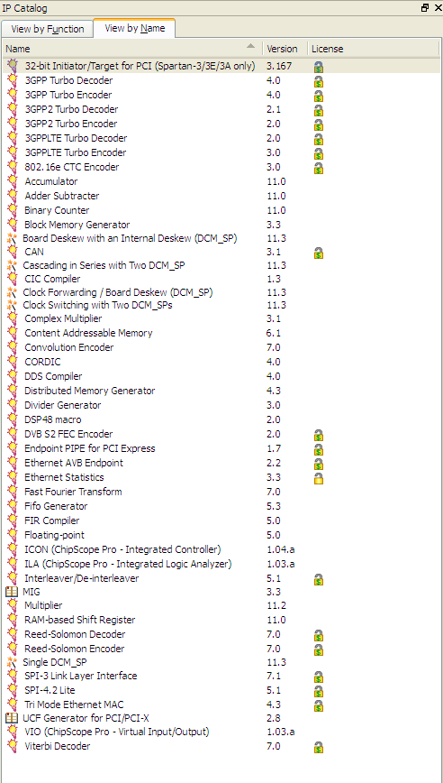

von Christian R. (supachris)
Offenbar ist da nix mehr dabei....anbei die Cores der 11.4 für den
Spartan 3 A/AN.

@ Christian
Danke, das wollte ich wissen. Sieht ja schlecht aus. Xilinx entwickelt
also wie gehabt in rasender Eile immer tollere Sachen, ohne sich um das
gerade frisch vollendete zu kümmern. Naja.

von Klaus F. (kfalser)
Wenn man im Core Generator alle IP's aktiviert, scheint der Core schon
auf, ist aber "discontinued".
Dazu die Meldung :
This core is provided to support legacy device family designs only. The
core has been discontinued, and no further updates are planned. For all
new designs, including designs targeting Virtex-5, Spartan-3A and newer
families, please use the 8B/10B Decoder Reference Design (XAPP1112)
available from the Xilinx.com Documentation Center,
http://www.xilinx.com/support/documentation/index.htm, under the
"Topics" tab.
Vielleicht hilft's.
