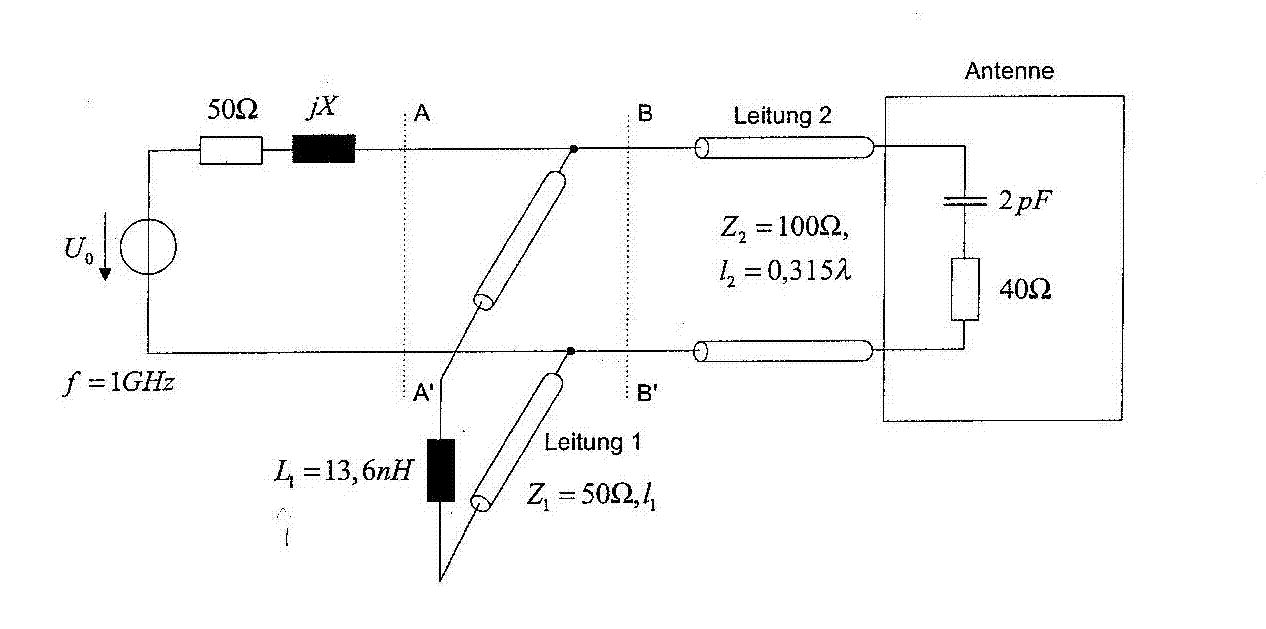

Okay. Wenn die Frage geklärt ist eine weitere.

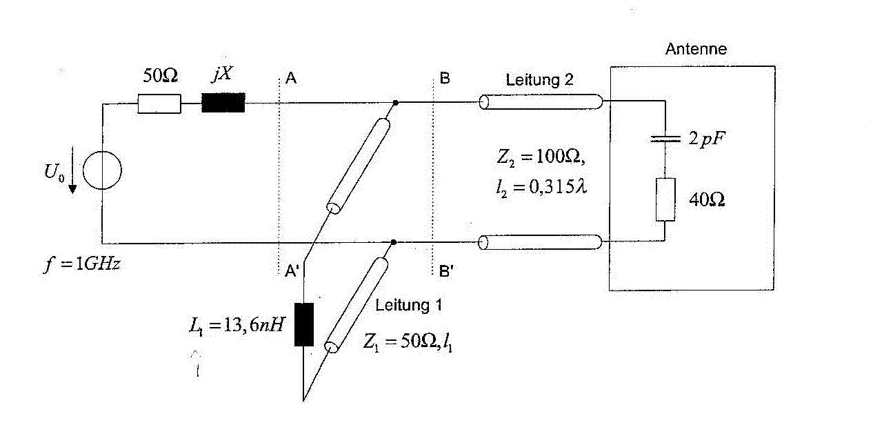

Die Reaktanz X und Länge Leitung 1 soll so gewählt werden, dass die
Antenne an Generator angepasst ist.
Ich habe nun eine Antenne gegeben. Schaltung hängt an. Ist eine
Übungsklausur. Diese transformiere ich über eine Leitung 2. Somit habe
ich die Fussimpedanz. Das geht ganz gut mit dem SM. Nun habe ich die
Impedanz bezogen auf die Ebene BB' Die leitung 1 liegt parallel. Deshalb
wandle ich die Fusspunktimpedanz in einen Leitwert um. => Spiegelung am
Mittelpunkt. Ich ziehe eine Linie von der Funsspunktimpedanz durch den
Mittelpunkt. Nehme einen Zirkel und setzte diesen an den Mittelpunkt und
ziehe einen Kreis der durch die Fusspunktimpedanz geht (Radius Betrag
Reflektionsfaktor). Da wo der Kreis die Verlängerung der Geraden
schneidet ist mein Leitwert.
Okay soweit verstanden. Steht auch so in der Musterlösung. Der nächste
Schritt in der Musterlösung ist:
- Kreis mit R (hier ist aufzeichnung verwischt, kann auch K oder Re
sein) {} = 1 spiegeln
Ich "vermute", dass ich damit den Kreis rechts im SM spiegle, den Kreis
der den Realteil = 1 angibt, aber keine Arnung. Versteh den Schritt
nicht. Was macht man hier? Warum den Kreis, Warum = 1? Mir ist klar, was
anpassen heißt, nähmlich, dass ich die Impedanz der Ebene AA` so wähle,
dass der realteil dieser dem des Generators entspricht und der
Imaginärteil genau komplex konj. ist, also Blindanteilkompensation.
Wär nett, wenn mir wer den Schritt mit der Spiegelung des Kreises
erklärt. Vielen Dank
