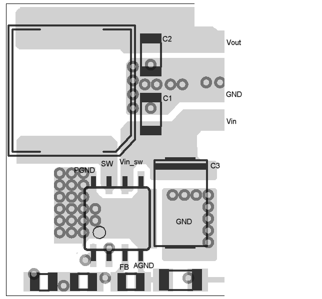

Ich habe eine Frage zu dem abgebildeten Layout eines Stepdown Wandlers.
Die untere Lage ist nahezu komplett Masse.
An PGND ist die Masseanbindung mit vielen Vias geregelt. Meine Frage
bezieht sich auf die Analogmasse AGND. Soll ich diese ebenfalls
durchkontaktieren um eine bessere Anbindung zu erhalten oder ist es
besser wie es jetzt ist mit einer Art Masseinsel die nur um PGND herum
angebunden ist ? Hauptsaechlich geht es darum den Feedback Eingang
richtig zu versorgen, nicht dass durch unguenstige Massefuehrung ein
unnoetiger Spannungsripple entsteht.
Wie zu sehen ist wurde auch C3 (Eingangspuffer) von der IC Masse
abgetrennt um einen saubereren Massefluss zu erreichen.
Gast #1521048
Ist das das vom Hersteller empfohlene Layout? Einige Vias im Bereich von
Lötpads kommen mir etwas grenzwertig vor. Außerdem fehlt da doch
einiges? Wo sieht der Feedback-Widerstand denn die Ausgangsspannung? Wo
ist der Ausgangskondensator? Auch die Unterbrechung der Massen von C3
und PGND kommt mir idiotisch vor. Man würde niemals ohne wirklich guten
Grund die Massefläche durchtrennen, da das immer die mit Abstand
niederohmigste und niederinduktivste Verbindung zwischen zwei Punkten
ist. Sehr sehr merkwürdig...

Natuerlich ist es NICHT das Layout des Herstellers. Schoen waers wenn
einem da schon alles abgenommen werden wuerde.
Im Bild sind alle Elemente des Schaltreglers enthalten. Die Spule
verlaeuft von Pin SW nach Vout
C1 und C2 sind die Eingangs/Ausgangs-C des Schaltreglers. Die Feedback
Leitung verlaeuft auf der Unterseite und wird am Ausgangspin abgegriffen
(Vout). C3 ist nicht Bestandteil des Schaltreglers, deshalb auch
abgetrennt.
Gast #1521126
Wenn C3 nicht zum Schaltregler gehört, ist das ganze schon etwas seltsam
aufgebaut.
Wenn du keine allzu großen Platzsorgen auf dem Board hast, dann Layoute
für den kompletten Schaltregler doch einfach eine eine eigene
Massefläche, die mit der restlichen Massefläche nur am Ein&Ausgang des
Schaltreglers verbunden ist. So werden die hochfrequenten
Stör&Rippelströme des Schaltreglers lokal gehalten(EMV).
Zudem erscheint mir das Verhältnis Spule und Kondensatoren nicht ganz
stimmig.
Wenn du ein paar genauere Daten lieferst kann dir auch besser geholfen
werden.
Gast #1521398
Ich würde generell so viel Kupfer wie möglich drauf lassen, damit die
Wärme gleichmäßig verteilt wird.
Also links vom IC und unter der Spule. Mehr Vias unter dem IC, dafür
weniger daneben (mit dem Bestücker abklären, was er dazu vorschlägt).
Mehr Cs parallel am Ausgang --> ESR sinkt.
IC um 90° nach links gedreht  mit C3 Platz tauschen --> FB-Leitung wird
kürzer.
Berichte uns bitte, wie das Layout aussieht, wenn es fertig ist (und in
Produktion geht?).
Weitere benötigte Angaben sind Vout und Iout.

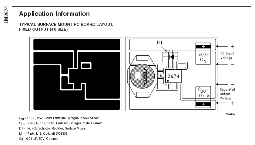

In dem Beispiel-Layout aus dem Anhang hat man die Kupferfläche bis unter
die Spule gezogen...
Kai Klaas

Erstmal danke fuer die Anregungen auch wenn nicht alle in die gleiche
Richtung gehen (z.B. Masse unter Spule).
Das Layout ist platzkritisch, es sind auch nicht alle Elemente gezeigt
um die Verwirrung nicht noch zu erhoehen.
Die Frage bezog sich auf die Massefuehrung. Sowohl Spule als auch
Ausgangskondensator(en) sind bedacht und dimensioniert - glaubts mir
einfach.
Folgende Ueberlegung hat mich zum Auftrennen der Masse am IC bewogen:
- momentan wird der Strom zu PGND ueber die Via-Flaeche links vom
Schaltregler gefuehrt. Er geht auf der Unterseite zu den Vias an den GND
Anschluss. AGND fuer den Feedback wird an PGND unter dem IC angebunden,
also nicht vom Strom durchflossen.
- wird AGND mit Vias auf die Unterseite oder mit Masse von C3 verbunden
ist meine Vermutung dass der Strom von PGND nicht mehr ueber die Via
Flaeche geht sondern ueber die AGND Anbindung
Kann natuerlich sein dass ich da einen Denkfehler habe, deshalb die
Frage. Das Layout war urspruenglich einseitig vielleicht verursacht dies
auch noch einige Schierigkeiten bei mir.
Weitere Angaben:
- Diode ist im IC enthalten
- Vin = 12V, Vout = 5V

Gast #1522409
Ja, und widersprechen sich bezüglich ihres Layouts im nächsten Satz:
"Allowing the inductor flux to intersect sensitive feedback,
IC ground path, and Cout  wiring can cause problems."
Moderator (Firma: Titel) Persönliche Seite #1522419
Aber wenigstens nicht die Feedback-Leitung  :-o
Allerdings möchte ich die Qualität des Layoutvorschlags auch im Punkt
Feedback in Frage stellen: die Feedback-Spannung wird genau zwischen
Spule und Ausgangskondensator abgenommen. Das müsste nicht sein. Eine
Drehung des Ausgangs-C um 90° kommt ohne zusätzlichen Platzbedarf dem
Ideal näher.
Zum Thema Kupfer unter der Spule:
Ich würde sowas bestenfalls bei komplett geschlossenen Spulen machen,
niemals bei so einer offenen, wie sie in dem Bild oben eingesetzt ist...

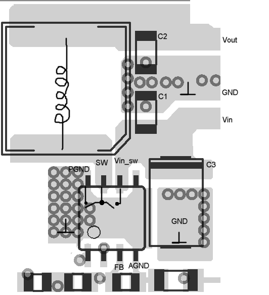

Gast #1523070
Ich habe in das Layout mal die Schaltfunktion des Reglers eingezeichnet.
Schaltfrequenz 500kHz, Ausgangsstrom 2-3A. Feedback Leitung verlaeuft
nicht unter der Spule oder dem IC.
