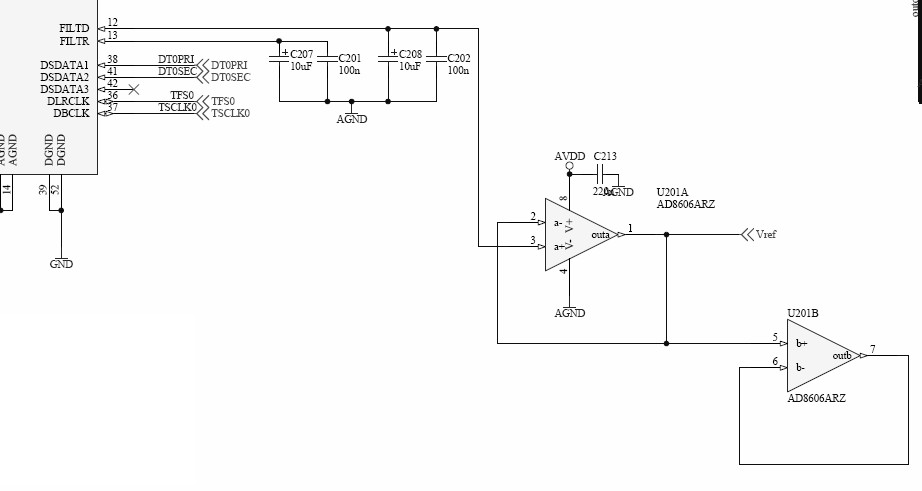

ich brauche für einen Audio Codec (DAC)Ausgangn einen TP 3.Ordnung als
Audiofilter um die Hochfrequenten Anteile wegzufiltern.
Ich verwende ein Differential Output Filter.
nun meine Frage für was brauche ich hier nun eine Uref Spannung? ich
verwende derzeit nur die Filter Schaltung und habe den Teil mit Uref
weggelassen...kann das Schuld an starkem Rauschen sein?oder was macht
die Uref genau?
lg max

von Andy N. (Gast)
So wie es aussieht dient die Vref dazu den + Eingang der Opamps auf
einen definierten DC Wert zu heben, um den dein Audiosignal schwingt. Da
du eine Singel Supply hast, ließe sich somit der Dynamikumfang des OP
verbessern.

von Kai Klaas (Gast)
Der OP275 ist für +/-15V spezifiziert, der AD8606 für +5V. Die kannst du
nicht einfach gegeneinander austauschen.
Mit welcher Versorgungsspannung betreibst du denn den OP275?
Kai Klaas
>aso das heißt die Qualität des Signas wird sich auch verbessern oder??
Nein, nein. Die Hilfsspannung brauchst du wegen der unsymmetrischen
Versorgungsspannung. Ohne die funktioniert der Chip so garnicht.
Kai Klaas
Hallo Max,
>weiß irgendwer eine Seite oder ein Dokument das Uref erklärt? also was
>Uref genau macht..
Der Ausgang deines DAC ist wahrscheinlich differentiell, leider nennst
du uns ja nicht den Chip. Das heißt, einmal ist Out+ größer als Out- und
in der nächsten Halbperiode genau umgekehrt, also Out+ kleiner als Out-.
Dein Differenzverstärker formt daraus ein Signal, das symmetrisch zu 0V
liegt, also teilweise positiv und negativ ist.
Da dein Differenzverstärker am Ausgang aber nur positive Spannungen
erzeugen kann, wegen der unsymmetrischen Spannungsversorgung +5V/0V, muß
sein Ausgang auf eine geeignete Hilfsspannung (am besten Vcc/2)
vorgespannt werden. Dazu dient Uref.
Der Ausgangskondensator C410 trennt wieder diese Hilfsspannung vom
Signal, sodaß hinter dem Cap wieder ein zu 0V symmetrisches Signal
erscheint.
Kai Klaas
Hallo Max,
>neine eben nicht... total starkes Rauschen ist dabei!
Diese brutale Einweggleichrichtung kann sich schon wie "total starkes
Rauschen" anhören...
>wie berechne ich eigentlich die Verstärkung dieser Schaltung?
Dazu denkst du dir einfach die Kondensatoren am Eingang weg und schaust,
wie die Widerstände die Signale dämpfen bzw. verstärken. Vref liegt
dabei signalmäßig auf Masse.
-> Das differenzielle Signal des DAC wird mit dem Faktor 1/2 verstärkt:
Out+ = -0,5Vs und Out- = +0,5Vs, also 1Vs Differenzsignal, ergibt am
Ausgang des OPamp 0,5Vs.
>und was bedeutet im Datenblatt des OPVs +-80 mA output?
Das ist wohl der Kurzschlußstrom?
Kai Klaas

ja habe jetzt den AD8606 gerade aufgelötet und baue nun noch Uref dazu
und dann hoffe ich das es endlich funzt!

von max (Gast)
so also hab jetzt alles gemacht und es funktioniert super...danke leute
jedoch verstehe ich nicht ganz wieso ich 2 OPVs für die Vref brauche.
könnte mir das noch wer erklären?
lg
von gasti (Gast)
weil es sich bei dem verwendeten IC nun mal zwei OPs in einem IC hast.
Du kannst auch einen Single-OP nehmen, wenn dir das lieber ist ;)
von max (Gast)
ja ok schon klar aber warum brauche ich für die Vref überhaupt einen
OPV?
eigentlich müsste das ja auch ohne gehen.
@gasti: das war nicht meine Frage.....
lg
>OPV?
Um Vref nicht zu belasten (Seite 9 vom Datenblatt). Der AD8606 wirkt als
Buffer. Allerdings hängt der am falschen Pin. Nicht an FILTD, sondern an
FILTR muß er hängen.
Kai Klaas

von max (Gast)
FILTR und FILTD ist eigentlich vom Ausgang her ident.... liefern beide
den selben Wert!
Guten Rutsch :)
lg

@Max
Eigentlich aber auch nicht...
Max, nur in absoluten Ausnahmefällen, beispielsweise bei
offensichtlichen Tippfehlern, darf das Datenblatt angezweifelt werden!
Das Datenblatt hat immer uneingeschränkt Recht, vor allem für einen
Anfänger!!! Tu niemals etwas, was dem Datenblatt widerspricht. Früher
oder später wird sich das immer rächen...
Kai Klaas
