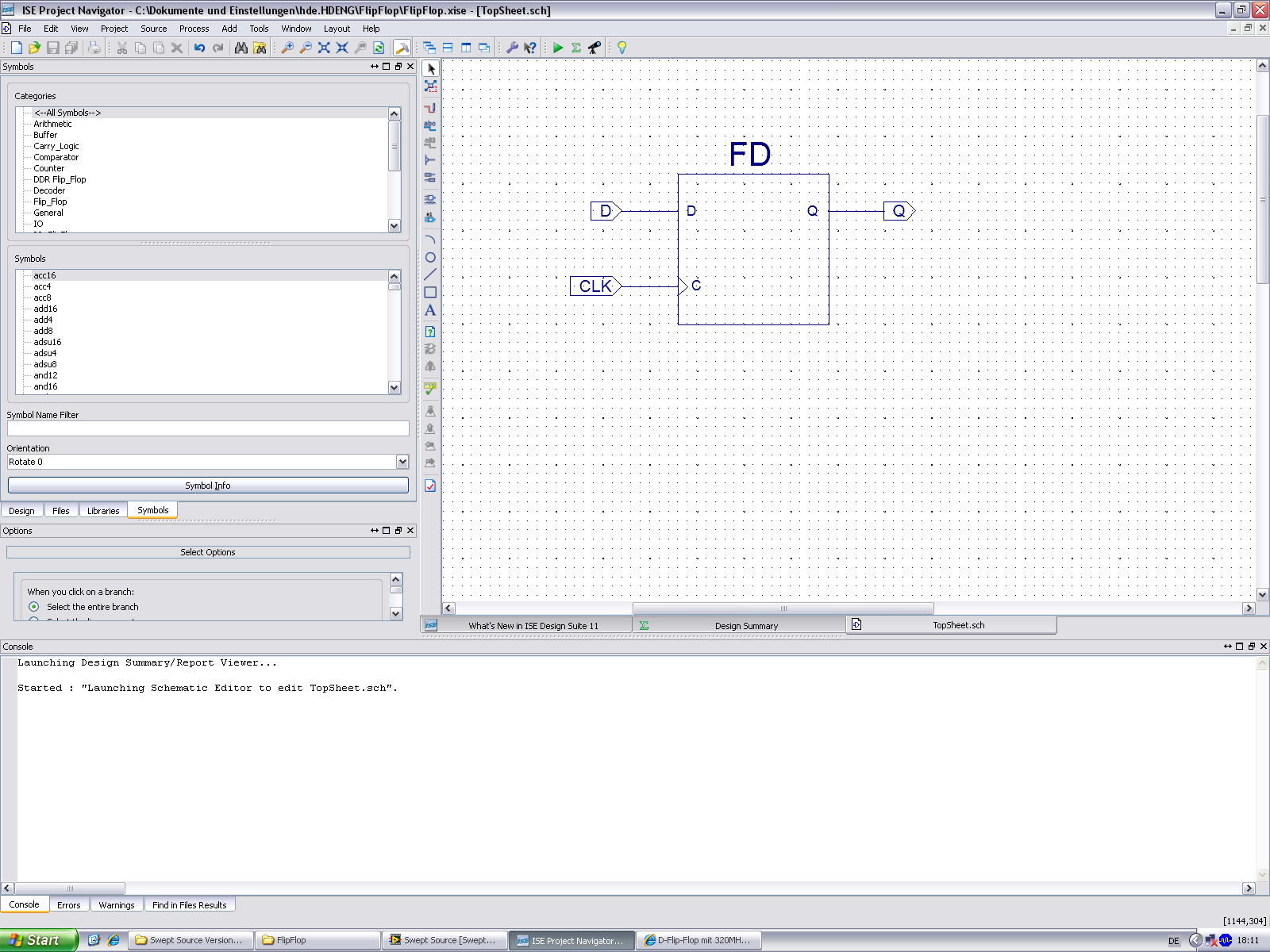

Da ich einen Spartan 3 habe dachte ich schreibe mir schnell mal eine
Firmware. Hierzu benutze ich einen FlipFlop aus der Bibliothek, diesen
ziehe ich auf den leeren Schaltplan. Nun schließe ich nur noch den
CLOCK, den D-EINGANG und den Q-AUSGANG an.
Besteht die Möglichkeit das dies mit 350MHz funktioniert?.

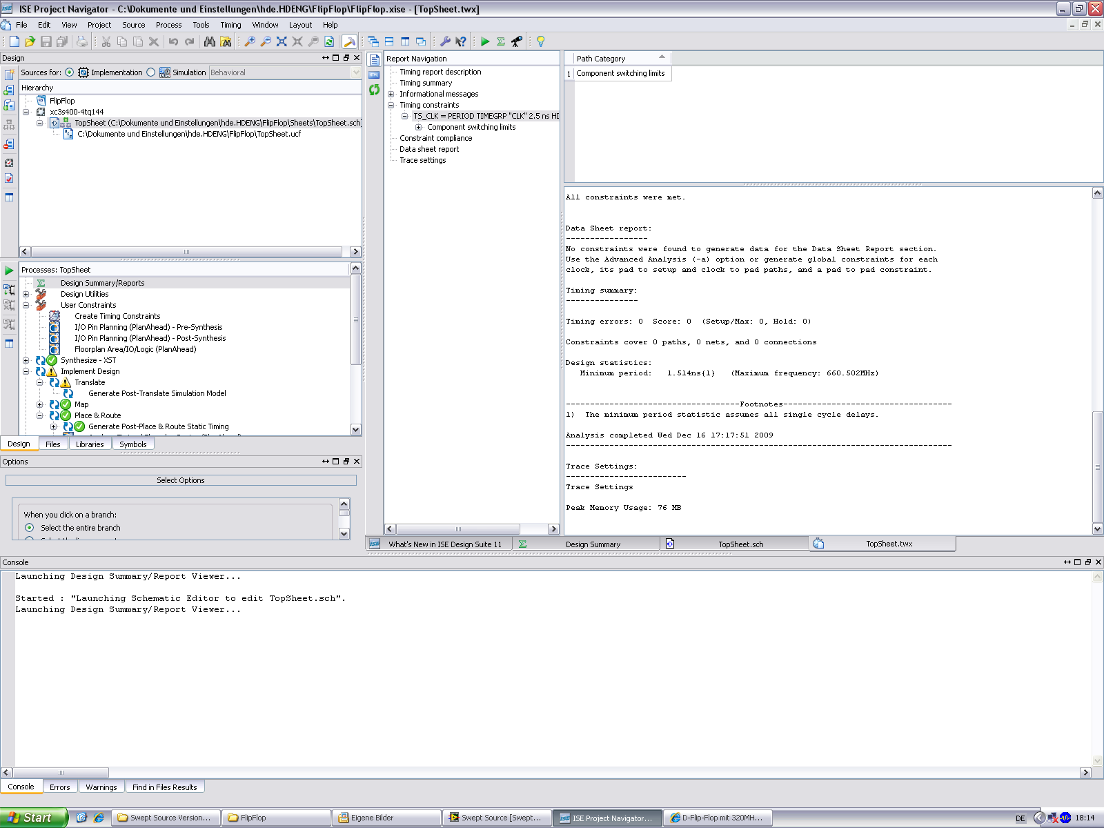

Ich habe mal mein kleines Projekt hochgeladen. Ist ja nur ein D-FlipFlop
Ich habe nur ein Timing Constraint für den Clock angegeben (2.5ns für
die Periode)
Xilinx hat den D-Eingang und den Q-Ausgang automatisch auf die Clock
Ports 7 und 8 gelegt.
als maximale Freuqenz wird mir 660MHz angezeigt (siehe Screenshot
660MHz). Jedoch bin ich da etwas skeptisch ob ich da nicht etwas falsch
verstehe.
von Johann (Gast)
So wie ich es im Plan Ahead Tool sehe, wird nicht der FlipFlop von einem
Slice genommen, sondern aus einem BUFG. Dadurch scheint es richtig
schnell zu werden.
