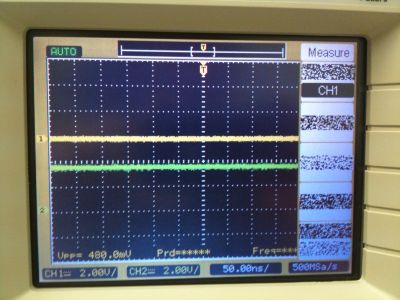

Hallo zusammen!
Unser wenige Wochen altes DSO3202A hat ploetzlich einen Display-Fehler.
Die Menueintraege sehen, wie in angehaengtem Foto ersichtlich, verpixelt
aus und sind nicht zu entziffern. Das ist in allen Menues so, die
Funktionen selbst arbeiten aber noch immer ordnungsgemaess.
Die neuste Firmware ist auf dem Geraet.
Hatte jemand schon ein aehnliches Problem?
Gruss,
--Stefan

vom LKW gefallen gekauft ? Ich dachte für solche "schaden" gabs
garantie, naja.
Die firmware ist in mehrere teile unterteilt, wenn ich noch richtig im
kopf habe sind die menus in einer separaten sektion drin.
Kann sein das ihr die firmware update gemacht habt der nicht durchging ?
Die firmware prüft die version, die steht leider in der Scope.rgl drin,
persönlich kenne keine "override" parameter um die noch drüber
programmieren (auch wenn der scope es annehmen sollte, die schon
programmierte firmware prüft die version und tut nix).
