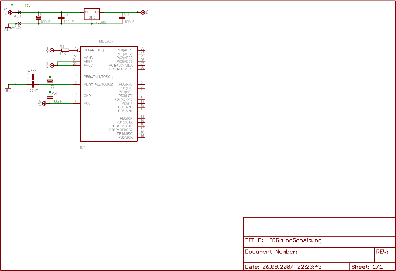

Den Atmel selbst betreibe ich mit dieser Schaltung:
http://www.mikrocontroller.net/attachment/26755/ICGrundSchaltung.png

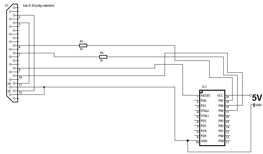

Ich programmiere über den parallelen Port meines Laptops, diese
Schaltung:
http://www.mikrocontroller.net/attachment/20805/prog.gif
Da ich auch mit mehreren kommunizierenden Atmels arbeite, stecke ich die
Programmierkabel oft um. Mein 5-adriges LPT-Kabel hat am Ende 2 Stecker,
einen für Reset und Masse und einen für SCK/MISO/MOSI. Den mit Masse
stecke ich immer zu erst rein bzw. ziehe ihn zu letzt raus.

AVcc und AGND müssen immer mit angeschlossen werden. Ein Steckbrett an
sich ist oft eine Fehlerursache. Fehlende Abblockkondensatoren sind auch
eine Möglichkeit, den Atmel kaputtzubekommen.

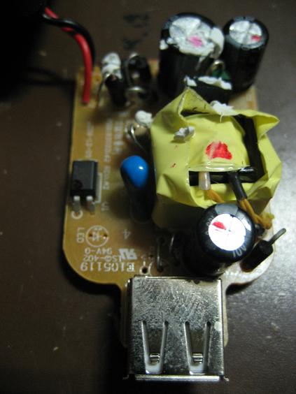

Ich würde sagen kauf lieber beim irgendeinen handy-shop für 5eur ein 5V
(usb) ladegerät, gibts welche mit 500mA und 1A, sollte locker reichen am
anfang.
Die sind zwar sehr "minimalistisch" aufgebaut (siehe bild), dafür aber
günstig. Die meisten gehen so ab 4.85 unter volllast bis 5.15V ohne
belasstung.
Die mehrere Amp. die der PC Netzteil leifern kann brauchst du für deine
schaltung nicht, und wenn doch dann sowieso für "leistungsteil" und
nicht den µC.

"AVcc und AGND müssen immer mit angeschlossen werden." Warum? Ich hab
mal den Widerstand zwischen den GNDs bzw Vcc und AVcc gemessen, beides
null. Warum hat der Atmel überhaupt 2x GND? Ist es so ein Problem, die
eine Ader intern zu haben?
"Ein Steckbrett an sich ist oft eine Fehlerursache." Das versteh ich
erst recht nicht.
MfG Mirko
Weil das nun mal so ist. Jaja, scheiss Begründung, aber die Wahrheit
wirst du erst viel später wirklich verstehen. Mach es einfach.
> Ich hab
Aus Hochfrequenz und anderen Gründen.
>erst recht nicht.
Wachelkontakte.

von TrippleX (Gast)
AVCC/AGND ist die Versorgung für den Analogteil im µC.
Darin wird der ADC die Ports mit den ADC und den passeden Multiplexer
versorgt, genauso wie der Internekomperator.
Klar sind diese auch Internaneinander verbunden aber dadurch vermeidet
man das Digitalteil-Ströme durch die Analogteile fließen und Störungen
verursachen. Nichtanschließen dieser Anschlüsse dieser beiden Pins
kann vorhersehbare Folgen haben. Das könnte dir nur einer in der
Entwicklung bei Atmel sagen die die µCs entwickeln.
Ein Steckbrett ist eine häufige Fehlerursache da die Steckkontakte
nach vielen Steckereien oft grottigen Kontakt haben und bei kaputten
Federkontakten sogar benachbarte reihen leiten und nicht bedachte
Fehler somit auftreten.

von Paul B. (paul_baumann)
Zitat aus dem Datenblatt des Atmega8:
AVCC is the supply voltage pin for the A/D Converter, Port C (3..0), and
ADC (7..6). It should be
externally connected to VCC, even if the ADC is not used. If the ADC is
used, it should be connected
to VCC through a low-pass filter...
Auf Deutsch in Kurzform: AVCC ist die Versorgungsspannung für den
A/D-Wandler, den Port C. AVCC sollte (müßte muß heißen ;-)) extern
mit VCC verbunden werden, auch wenn der A/D-Wandler nicht benutzt wird.
Wenn er benutzt wird muß man AVCC über ein Tiefpassfilter (ich nehme
immer 100µH und 100nF) mit VCC verbinden.
MfG Paul
von (prx) A. K. (prx)
Kaputt wird er nicht gehen, wenn an das AVCC/GND Paar nicht anschliesst.
Das haben vor Dutzende Schlauköpfe vor dir bewiesen.
Wie gut die interne Verbindung der beiden GND-Pins ist weiss ich nicht.
Aber AVCC ist nicht direkt mit VCC verbunden, sondern versorgt den Port
mit den ADC-Pins. Auch dann wenn man den ADC nicht verwendet. Ohne AVCC
sind funktionieren diese Pins daher nicht richtig.

von Frank B. (frank501)
Gibt es einen sinnvollen Grund, Aref auf Vcc zu legen? Das sollte man
tunlichst vermeiden, da die Referenzspannung entweder intern aus der
Versorgungsspannung oder aus der internen Referenz gewonnen wird.
Und wenn die passenden Register falsch programmiert sind, wird die
interne Referenz gegen +5V kurzgeschlossen. Die 2,56V
Referenzspannungsquelle im Mega8 kann nicht sehr viel Strom treiben und
welche Spannungsquelle zuerst aufgibt (kaputt geht) dürfte wohl klar
sein.
Ein 100nF Kondensator gegen Masse sollte man dem Aref Pin aber gönnen.
>Als Grundlast habe ich noch einen PC-Lüfter ans Netzteil gehangen.
Das dürfte zu wenig sein, da so ein Lüfter nicht gerade viel Leistung
braucht. Eine bessere Wahl ist eine Glühlampe oder einfach ein
Lastwiderstand mit ausreichender Leistung, die ~500mA oder mehr bei 5V
ziehen.
>erst recht nicht.
Das hast Du selbst schon herausgefunden :
>Ich bin nur gegen
>das Steckbrett gekommen, noch nichtmal mit meiner Haut. Evtl hat sich
>dabei das Versorgungskabel vom Netzteil kurz gelöst.
Die Kontakte auf so einem Steckbrett sind alles andere als ideal.
Erstens stellen sich mit zunehmender Alterung hohe Übergangswiderstände
ein und ausserdem leiern die Federkontakte mit der Zeit aus und halten
die Leitungen oder Bauteile nicht mehr sicher.
>Wäre es vielleicht empfehlenswert, noch ne 10mF Kapazität oder sowas
>parallel zur Spannungsquelle zu hängen?
meinst Du 10 milliFarrad oder eher 10µF?
10mF sind definitiv zu viel, wenn man mal schnell die Spannung weg
nehmen muß. 10µF sind immer gut. Aber auf keinen Fall die Kondensatoren
an den Versorgungsspannungspins (8 und 20) vergessen oder zu weit von
den Pins entfernt anschliessen.
>Sollte man die
>Programmierkabel nicht dranhaben, wenn der Atmel nicht am Netz hängt?
Es sollte keine Spannung an irgend welche Pins gelangen, wenn keine
Versorgungsspannung angeschlossen ist. Die internen Clamp-Dioden sollten
sowas zwar abfangen aber ratsam ist das trotzdem nicht.
AVcc muß nur angeschlossen werden, wenn PortC benutzt wird, egal ob als
Analogeingang oder als digitaler I/O.
Daß AGND getrennt vom DigitalGND geführt ist, ist für Schaltungen mit
Analogsignalen gedacht, um die beiden Masseleitungen trennen zu können.
Frank
Kann sein, dass es ohne AVCC funktioniert, aber korrekt ist das nicht,
denn die Differenz beider Versorgungen darf 0,3V offiziell nicht
überschreiten.
