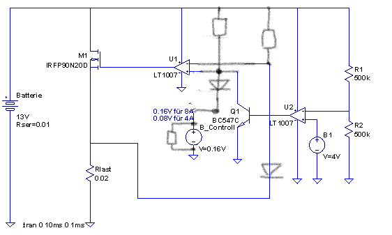

Hallo also mein problem ist folgendes: ich habe eine batterie die ich mit einer spannungsgesteuerten stromquelle belaste. die batterie hat normaler weise 12V. bei belastung fällt eine batterie zum bsp auf 6Volt. Meine Aufgabe ist es jetzt die spannungsgesteuerte stromquelle so zu steuern das die batterie nie unter 8V fallen kann bei Belastung. hat jemand einen schaltungsvorschlag lg michi
#1522133
Ich dachte, es sei deine Aufgabe?
ja schon, aber die schaltung die ich bis jetzt habe funktioniert nicht so ganz wie ich es will......
#1522139
Wie wärs, wenn du die Schaltugn mal zeigst?
ok
#1522164
Über Q1 bleibt eine Sättigungsspannung, d.h. da ist nie null.
#1522183
Für + & - Eingänge von U1 musst Du Potentialversatz schaffen, daß die
Pegel da höher kommen.

achso ok danke, ist bei einem fet die sättigungsspannung niedriger??
ach ja und was bringt die diode??
Pegelversatz um deren Flussspannung.
(für beide Eingänge vorsehen)
da komm ich jetzt leider nicht ganz mit =( kannst du mal bitte kurz eine skizze machen??
#1522252
So in etwa.
danke =) jetzt hab ich nur noch eine Frage..... der wiederstand neben der spannungsquelle... für was ist der da???
#1522269
Ich kenne Deine Art der Spannungssteuerung nicht. Strom muß über oberen Widerstand - Diode - Spannungsquelle fließen können für diese Funktionsweise. Deshalb der Widerstand.
die spannungsquelle für die stromquelle wird mit hilfe eines µC erzeugt...
#1522285
Übern Daumen: bei 10 kOhm für die oberen Widerstände 51 Ohm für den Parallelwiderstand, wenn der µC paar mA treiben kann. Ist sichergestellt, daß der µC nicht mehr Spannung ausgeben könnte?
achso ok...... der uC könnte theoretisch max 5V ausgeben, also ca, 4.9V dann in realität
aber soll ich den 51Ohm Widerstand nicht auch auf 10kOhm machen. Sonst fließt ja dauerhaft ein strom 0.16V/51Ohm. bei 10k Ohm würde dann praktisch ja gar kein strom mehr fließen

Der Sinn ist: Es muß Strom fließen.
ja, aber bei 10k und 10k fließt ja auch noch strom......
#1522313
Von oben kommt ein reichliches mA. Also muß durch den parallelen Widerstand etwas mehr fließen. Sonst wird der µC zur Stromsenke statt wie geplant Strom-/ Spannungsquelle.
naja, da komme ich jetzt nicht ganz mit.... aber du wirst schon recht haben....=)
