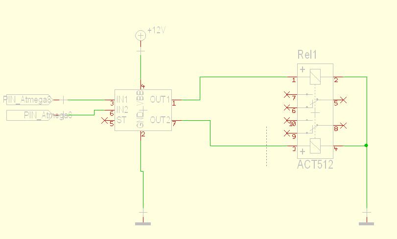

Schalten mit einem BTS621
Gast #1522246
in meiner Schaltung möchte ich ein KFZ Relais (ACT512 mit zwei Spulen)
schalten. In der Vergangenheit habe ich dies über einen Atmega8 mit
einem 1,5K Basiswidersatnd auf BC547 ausgeführt. Die Beschaltung hält
aber nicht den Temperaturbedingungen in einem KFZ stand und so passierte
es das dem BC547 die Luft ausging und dauerdurchgeschaltet (defekt)
hatte und das Relais nicht mehr steuerbar war. Also suchte ich nach
einer zuverlässigen Möglichkeit (kleine Ausführung) dies durch einen
Baustein zuerledigen und stieß auf den BTS 621.
Hier meine Frage:
Bordspannung bis zu 14,4 V, kann ich mit dem Atmega8 (Vorwiderstand ??)
den BTS als Doppelschalter nutzen und so meine beiden Relaisspulen
schalten (High Side). Er bietet so weit ich da durch sehe einige
zusätzliche Schutzfunktionen. Ich habe so meine Schwierigkeiten mit dem
technischen Englisch in den Datenblättern und ersuche hier um Hilfe.
Geht das überhaupt ???????
Kann man den ATMega8 mit dem IN-1 des BTS621 über einen Widersatnd
(welcher ??) verbinden und so an OUT 1 die Relasispule anschließen ????
brauche ich zusätzlich noch die Diode über der Relaisspule ????? Was muß
an dem Pin 5 "ST" angeschlossen werden.
vielen Dank für Eure Hilfe.
Schorschi
Gast #1522360
Hast du vielleicht einfach die Freilaufdioden am Relais vergessen ?
Und war es wirklich so ein kleines Relais, dass der BC547 es
schalten konnte?
Der BTS621 geht natürlich, obwohl auch er Freilaufdeion braucht, die du
'natürlich' im Schaltplan vergessen hast. Aber warum gerade der BTS621?
Hast du eine Kiste zu Hause rumliegen. Dann ist es ok, ansonsten ist er
eher etwas aufwändig und als High-Side-Schalter vielleichtz unnötig.
Du kannst ihn so verschalten (mit Freilaufdioden, laut Datenblatt
verträgt er wohl nur 40mA Spulenstrom ohne Freilaufdioden wenn ich das
richtig interpretiere) wie du gezeichnet hast, denn er hat einen
Eingangswiderstand von ca. 3k und eine Schaltspannung, die zu einem 5V
Ausgang passt. Aber auf die Art kann dein uC nicht erkennen, falls und
aus welchem Grund der BTS vielleicht die Last nicht schaltet (Übertemp
etc. siehe Datenblatt). Vermutlich willst du diese Diagnose auch gar
nicht wissen.

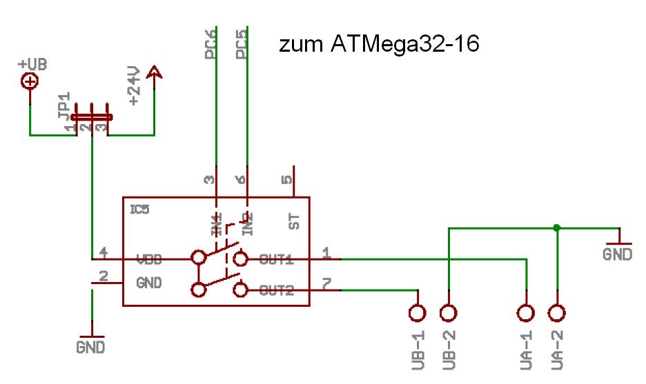

ich komme nach dem ich eine weitere Schaltung gefunden habe noch mal auf
den BTS621 zurück, der läßt mich irgendwie nicht los. In der Schaltung
wird der BTS direkt von einem ATMega32 angesteuert und die Frage ist
:bringt der BTS in meine Schaltung nichts weil der nicht zuverlässig ist
oder zu teuer für die Relaissteuerung ????? ich hätte auch einen ULN2803
genommen, aber auch der ist nur eine Transistor-Array und zu gr0ß um den
an einem Stück unter zubringen.
Welche Nachteile hätte den der BTS 621, in der Schaltung ist der einfach
so eingesetzt. Wenn der 4 A je Kanal schafft sollte der auch die 70mA
hinbekommen und das zuverlässig.

Gast #1524097
Nur der Preis (und ggf. die Grösse)
> sollte der auch die 70mA hinbekommen und das zuverlässig.
Das schafft jede Schaltung, die richtig dimensioniert ist.
Ein KFZ-Hersteller würde nie den BTS621 in dieser Verwendung
nehmen, weil er bei dieser Form von Last nicht notwendig ist.
Der BTS ist für direktes Schalten einer eventuell klemmenden
oder kurzgeschlossenen Last gedacht (über deren Fehler er
dann noch was zurückmelden kann), die mindstens 10 mal
mehr Strom braucht, als du. Dazu passt dann sein Preis.
Ein TIP122 bespielsweise schaltet ebenso problemlos 5A im
KFZ, nur halt ohne Fehlerrückmeldung, aber er ist deutlich
billiger. Und für deine 70mA tut es ein BC547 wenn er über
den richtigen Basisvorwiderstand mit ca. 4-7mA versorgt wird,
und gegen "Zündfunken" des Relais mit Freilaufdiode oder
Z-Diode geschützt wird. Ohne Schutz geht er aber kaputt.

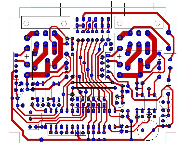

Anbei das Layout (60 x 80 mm einseitig) der Schaltung mit den
angesprochenen IRLD FÉTs. Die Massefläche habe ich zur besseren Ansicht
ausgeblendet. So kann man sicher besser sehen wie eng es ist, so bekomme
ich es auch selbst hergestellt  - für weitere Ausführungen werde ich
wohl einen Profi mit der Herstellung beauftragen.
Der Platzbedarf für die BC327 ist ja noch geringer. Die Eingänge sowie
die Relais sind alle mit entsprechenden Dioden abgefangen und dem
Potenzial der Eingänge angepaßt.
Gast #1524468
Du hast 2 solche Relais, also 4 Transistoren, 4 Freilaufdioden, 8
Widerstände?
Da wäre ein ULN2003 doch kleiner gewesen, sogar ohne SO16 Gehäuse.
Da die +-Versorgung deiner Motoren von derselben Stelle herkommt wie die
+-Versorgung der Relais die über die Transistoren am AVR hängen, würde
ich mich nicht wundern, wenn der AVR durch die kräftigen Motoren gestört
wird.
Etwas mehr Trennung täte wohl gut.

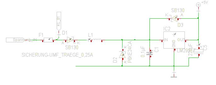

Gast #1524635
danke für die Tipps. Die Spannungseingangsregelung habe ich wie im Bild
aufgebaut. Die filtert schon einiges ab. Vielleicht geht es besser ?????
das war ein Beispiel auf dem Elektr. Kompendium aus dem KFZ Bereich das
ich übernommen habe.

legen, nur kommt die Kl. 15 elektrisch ihren Ursprung an der gleichen
Stelle. Aber ein Versuch ist es auf jeden Fall wert.
Du hast natürlich Recht - in dem Layout ist in der Tat der Platzbedarf
für die Bauteile sehr groß und der ULN2803 braucht weniger Platz. Ich
habe nur ein Problem mit der Positionierung, die Stecker sollen alle auf
eine Seite nach unten damit kein Wasser eindringt. Die Leiterbahnen der
Relais sollen möglichst kurz und massiv sein (nachträglich dick verzint)
(die Fensterhebermotore werden noch von einer anderen Stelle aus
gesteuert - zentral - und dann fließt unter Umständen der volle
Blockierstrom über die Klemmen) und um die Prototypen zutesten sind die
Layouts alle "einseitig" und da ist es für mich schrierig die
Leiterbahnen so zu routen das es noch für den Heimätzer händelbar ist.
Bei einer zweiseitigen Platinen geht es sicher leichter.
Die 2 Zeichnungen erklären vielleicht den Rest !!!!
Gast #1524645
C1 und C5 vertauschen.
Die Betriebsspannung des uC ist damit abgeblockt,
aber auf Grund des "Durcheinanders" auf deiner Platine
besteht die Möglichkeit, dass "rückwärts" Störungen über die Ausgänge
reinkommen.
Motoren machen Störungen, die auf der Stromzuleitung wie auf einer
Sendeantenne getragen werden. Du koppelst deine Relais an diese
Stromzuleitung, damit wirken die Ströme auch auf die Schalttransistoren.
Das kann, muss aber nicht, ein Störungspfad in den uC sein.
Ich würde wenigstens das Programm im uC so schreiben, dass es einen
Watchdog programmiert, und - falls der zuschlägt - eben von selbst neu
startet.

Gast #1524669
> Du meinst mit durcheinander "die Positionierung der Bauteile"
Ja.
Wenn du die Leitungen, auf denen der grosse Strom fliesst, als störende
Sendeantennen siehst, und den AVR und dessen dünne Leitungen als
Empfangsantennen, dann weisst du, dass man die weiter auseinander ziehen
sollte. Glücklicherweise lösen sich Wellen nur von Leitungen ab, die
mindestens 1/10 der Wellenlänge lang sind, du koppelst also nur sehr
hochfrequentes Zeug.
Und wenn man 2 Leitungen parallel laufen liess, so dass dann auch
längerwellige Störungen überkoppeln konnten, dann kann man mit einer
Spule (Drossel, Ferritkern) die auf der empfindlicheren Leitung dämpfen,
siehe den Ferrit der um PC-Kabel drumrumgeclipst ist.
Gast #1524690
es macht also mehr Sinn die Relais mit den Steckern in eine Ecke
zusammen zu schieben und die Tastersteckleiste und Spannungseingang in
die andere Ecke zustecken. Das hätte dann auch den Vorteil das ich dann
den ULN doch noch näher an alle Spulenkontakte bekomme. Die
Tasterleitungen müßten dann die Hochstromleitungen nicht kreuzen und da
ich das Programm selber geschrieben habe kann ich bei Verwicklungen noch
Pins umproggen und andere Pins nutzen.
Der Atmega8 ist ntürlich auch nicht sehr klein aber der ist so eine
"Eier legende Wollmilchsau". Der knapp 4K große Code passt auch in den
Attiny461 (habe ich auch da). Der ist allerdings für die 2. Steuerung (2
Fensterheber je Steuerung = 2 Stg für 4 Fensterheber) nicht bei Reichelt
zubekommen.
Ich denke ich werde die Platine dann mal umstellen und den Autorouter
trapazieren.
