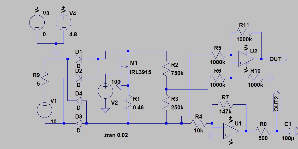

es gab ja schon einige Fragen zu Rail-To-Rail Verstärkern mit unipolarer
Beschaltung, allerdings haben die mir hier alle nicht weitergeholfen.
Das Thema stellt schon die ganze Frage. Zum Verständnis noch Erklärungen
(siehe Anhang):
V1 ist ein muskelbetriebener Generator, der mir bis zu 12V und bis zu
5.5 Ampere liefert. Ich regle die Leistung, die der Generator abgibt
durch eine PWM eines uCs (V2, hier nur so hoch eingestellt, dass er in
der Simulation sicher voll durchschaltet), die einen MOSFET steuert. Da
mein uC am Ausgang nur 3.3 Volt liefert, verstärke ich die Spannung mit
einem hier nicht gezeigten OP auf maximale Versorgungsspannung. Dennoch
ist es notwendig, dass die Gate-Source-Spannung am MOSFET mind. 4 Volt
beträgt, also ist es (zumindest aus meiner Sicht) notwendig, dass das
Source-Potential auf Ground liegt (Ground vom uC). Da ja aber Strom
fließt, habe ich am Messwiderstand R1 auch einen Spannungsabfall, der im
Verhältnis zur Erde (vom uC) negativ ist. Deswegen wird mit einem
invertierden Verstärker die Spannung für den uC in den positiven Bereich
gebracht
Zur Leistungsberechnung muss ich auch die Spannung messen. Daher der
Spannungsteiler (R2-R3). Auch notwendig, um die maximale Spannung von
12V auf für den OP verträgliche Spannung zu bringen. Da ich ja nicht
genau weiß, wo sich das Null-Potential des uCs im Verhältnis zum
Generator befindet, möchte ich die Spannung über R3 mit einem
Differenzverstärker mit dem Faktor 1 verstärken (also quasi nur
entkoppeln).
Ist es also (in Realität) möglich, negative Spannungen zu invertieren
(oder eben die Differenzpannung zu verstärken), obwohl des OPs
Versorgungsspannungen unipolar (0V-4,8V) sind?
Gruß,
bumpl

Hallo Bumpl,
Solange die beiden Eingänge des OPamp im erlaubten Common Mode Input
Voltage Range liegen, ja. Liegen sie allerdings außerhalb, kann es
unangenehme Erscheinungen geben, wie Phase Reversal, Latch-up oder gar
Zerstörung. Das hängt ganz vom jeweiligen OPamp ab. Vorbildlich in
dieser Hinsicht ist beispielsweise der AD822.
