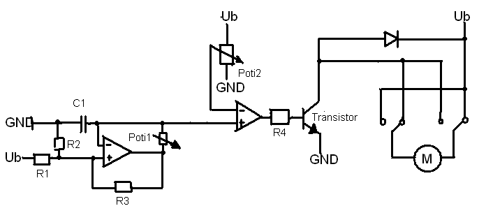

Kann mir jemand beim Berechnen der Widerstände und vom Kondensator
helfen?
Betriebsspannung wären 24V.
Für R1 und R2 hätte ich jetzt einfach 10kOhm genommen und bei den Potis
auch, aber nur weil ich das in einer anderen Schaltung gesehen habe...
(http://www.modding-faq.de/index.php?artid=521&page=1)
Wäre super dankbar für jede Hilfe!!

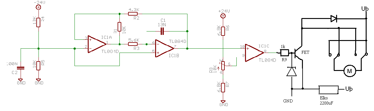

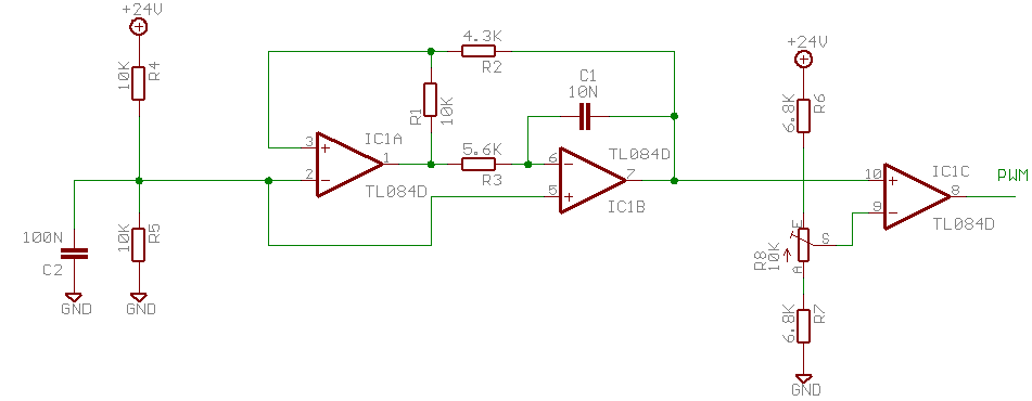

von Helmut L. (helmi1)
@Lauralein
Deine Schaltung hat einen kleinen Nachteil. Da dein C ueber einen
Widerstand geladen wird hast du dort eine e-Funktion anliegen. Dadurch
wird dein Potieinstellbereich etwas nichtlinear. Ich habe dir mal eine
Schltung gezeichnet die dieses Problem nicht hat. Hier hast du am
Ausgang ein Dreiecksignal anliegen.
Kurze Beschreibung:
Der Spannungsteiler R4,R5 zusammen mit C2 dient dazu die
Versorgungsspannung auf 12V teilen. Am Ausgang von IC1B (7) hast du dein
Dreieck Signal anliegen.
Die Pegel des Signales legst du mit den beiden Widerstaenden R1,R2 fest.
Und zwar sind die jetzt auf +7V und +17V festgelegt (+-5V um 12V). IC1A
ist als Schmitttrigger beschaltet. Die Frequenz ist hier auf 10KHz
festgelegt. Sier kann man nach folgender Formel berechnen:
        1           R1
f = ------------ * ----
     4  R3  C1    R2
Was fuer eine Frequenz fuer deinen Motor passt must du selber mal
rausfinden.
Da nun das Dreiecksignal von +7V .. + 17V geht, must du den Stellbereich
deines Potentiometers begrenzen. Dazu dienen die Widerstaende R6,R7.
Am Ausgang von IC1C hast du nun deine PWM.
Gruss Helmi
>Also meinst du wirklich, dass es nicht funktioniert mit meinem
>PWM-Signal oder dass es FAST linear ist? Wenn es jetzt um die Perfektion
>geht, dann würde ich lieber die obere Schaltung nehmen, weniger Bauteile
>usw ;)
Wenn du einen 4 fach OP nimmst ist meine Schaltung auch nicht
aufwendiger.

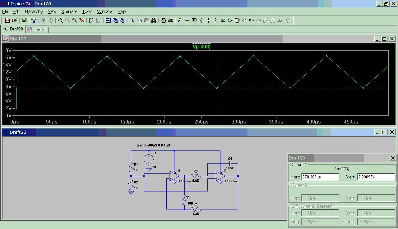

Hier noch die Simulation
von MaWin (Gast)
> helfen?
R4 begrenzt den Strom durch den Transistor. Der Strom sollte 1/10 des
Motorstromes betragen.
Da wir nicht wissen, wie gross der Motorstrom ist, können wir das auch
nicht ausrechnen.
Die anderen Widerstände hängen von den EIngängen der OpAmps ab. Wenn die
hochohmig wären, könnte man hochohmige Widerstände nehmen. Da uch
befürchte, dass es ein LM324 sein wird, sollte man aber unter 100k
bleiben.
Deine 10k gehen, die Eingangsströme der OpAmps führen da zu komplett
vernachlässigbaren Fehlern.
Bleibt der Kondensator C. Er wird umgeladen von ca. 8V auf 16V über
einen Widerstand von 10k (dem Poti. einstellbar). Nur du weisst, wie
schnell das gehen soll, bei PWM eines Motors sage ich mal 1kHz, auch
schon weil der Trasnistor nicht ultraschnell schalten kann. Es kommen
also R*C=Zeitkonstante ungefähr 100nF bei raus, so genau kommt es ncht
drauf an, du kannst die freuenz ja sogar mit dem Poti einstellen.
Die e-Funktion der Umlagekurve finde ich nicht so schlimm, aber dein
Poti hat zu 2/3 ungenutzen Bereich. Bau dort lieben:
10k Festwiderstand, 10k Poti, 10k Festwiderstand in Reihe zwischen Ub
und GND. Sie entspricht der ersten Schaltung in
http://dse-faq.elektronik-kompendium.de/dse-faq.htm#F.25
Ein Poti zur Frequenzeinstellung fehlt dort übrigens. Das braucht man
normalerweise nie.
Alternative kannst du auch einen Leistungsdarlington Transistor nehmen.
TIP142 waere einer deiner Freunde.
Bei 5A hat der noch mindestens ein hfe von 1000.
Das ergaebe bei 4 A = 4mA Basisstrom.
mal eine Ubersteuerungsfaktor von 2..3 also 8mA .. 12mA Basisstrom kann
der OP das auch noch liefern.

Kollektor und Drain = Emitter?
Andrew Taylor schrieb:
> - Falls Du eine LeistungsFET wählst, mußt Du die Spannung am Gate
> begrenzen auf unter 20 V (hätte karadur erwähnen müssen). Z.B.
> Gatewiderstnad -Zdioden-Kombination einsetzen.
Wozu noch die Z-Diode, reicht der 1k Widerstand nicht?
karadur schrieb:
> Nicht vergessen die Freilaufdiode.
die bleibt aber an der gleichen Stelle wie bei der alten Schaltung?
Irgendwie habe ich meine alte Schaltung besser verstanden, aber macht
nichts, ihr habt Ahnung und ich nicht ;)
Bei den allermeisten FETs darf die Spannung zwischen Gate und Source nur
maximal 20V betragen. Wenn sie groesser wird wird die Gateisolation
durchschlagen. Deshalb die Z-Diode. ein Widerstand reicht da nicht aus
weil an ihm keine nennenswerte Spannung abfaellt. MOSFET Eingang ist
sehr hochohmig.
von Lauralein (Gast)
so die neue schaltung, ich weiß das schaltzeichen vom FET ist falsch und
da mit der diode und dem elko ist wahrscheinlich ziemlich kraus =D
ist die diode falschrum? an der falschen stelle? alles falsch?
Na ja das die Schaltzeichen nicht der Norm entsprechen ist mir egal habe
hier schon schlimmere Zeichnung gesehen.
Diode , Widerstand und Elko sind schon an der Richtigen Stelle und auch
richtig rum.
von karadur (Gast)
Hallo
FET / Bipolar  Source <> Emitter, Gate <> Basis, Drain <> Kollektor.
Deine Schaltung ist so ok.
Zum Thema Bipolar versus FET: Der bipolare Transistor ist
stromgesteuert.
Du benötigst für einen Kollektorstrom einen Steuerstrom an der Basis der
um die Stromverstärkung kleiner ist. Bei Leistungstransistoren ist die
Stromverstärkung nicht sehr groß. Deshalb der Vorschlag von Helmut einen
Darlingtontransistor zu nehmen. Dort sind in einem Gehäuse 2
Transistoren verschaltet um eine hohe Stromverstärkung zu erreichen.
FETs sind spannunggesteuert. Es fließt ausser im Umschaltmoment kein
Strom im Steuerkreis.
Da typische Gatespannungen zwischen 10 und 20V ( für Schaltbetrieb )
liegen passt das für deine Schaltung recht gut.
Es gibt viele Möglichkeiten ein Problem zu lösen. ( Das ist der Reiz an
der Entwicklung )
Noch ein Tip: Der Transistor egal ob bipolar oder FET muß gekühlt
werden.
>der Entwicklung )
Gib ein Problem n Entwickler und du bekommst n+1 Loesungen. Oder viele
Wege fuehren nach ROM
DANKE!!!
