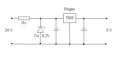

von noips (Gast)
Jetzt habe ich eine Z-Diode-Schaltung dem Spannungsregler vorgeschaltet
(siehe Anhang). Wenn der Vorwiderstand Rv richtig dimensioniert wurde,
so kann man dem Regler in bei dieser Beschaltung auch die gesamten 100mA
entnehmen. Stimmt es so?
von ich (Gast)
Hier wirst du wahrscheinlich Probleme bekommen wenn du am 5V Ausgang
keine Last angeschlossen hast. dann fließt der gesammte Strom über die
Z-Diode, welche dann deinen begrenzenden Faktor darstellt.
Oder du entscheidest dich für eine Mindestlast, zum Beispiel eine LED
zur Anzeige der Ausgangsspannung, damit schonst du die Z-Dide im
Leerlauffall.
Tja, bei einer linearen Regelung wird hat immer irgendwo was warm :-)
von (prx) A. K. (prx)
Im Prinzip ist das korrekt, nur wird jetzt die Z-Diode an Stelle des
Reglers verglühen.
Lineare Regelung heisst bei 24V 100mA rein und 5V 100mA raus, dass
irgendwo 1,9W in Form von Wärme entstehen. Du kannst dir nur aussuchen
wo.
von noips (Gast)
Wenn aber der gesammte Strom für die Z-Diode nicht kritisch ist (lässt
sich ja mit der max. Verlustleistung der Diode nachrechnen) dann kann
man diese Schaltung doch auch mit unbelasteter Ausgangsseite betreiben,
oder hab ich einen Denkfehler?
Nö, wenn Widerstand und Z-Diode so dimensioniert sind, dass sie das
aushalten, dann ist das ok. Aber denk an der Widerstand, der übliche
0,25W Typ macht das nicht lang.
Und wenn du schon am rechnen bist, dann rechne mal aus, welche
Verlustleistung im Regler schlimmstenfalls auftritt, wenn du in dieser
Variante den Widerstand drin lässt, aber die Z-Diode weglässt.
von noips (Gast)
>Reglers verglühen.
Damit will ich ja erreichen, dass ich aus dem Regler mehr Strom ziehen
kann. Ohne Z-Diode würde ich schon bei ca. 22 mA Ausgagnsstrom an die
max. Verlustleistung des Reglers kommen.
von noips (Gast)
Willst du damit sagen, dass es ausreichend wäre, dem Regler einfach nur
einen passenden Vorwiderstand vorzuschalten?
Möglicherweise. Muss man rechnen, denn in diesem Fall tritt die maximale
Verlustleistung im Regler nicht bei Volllast auf, sondern bei Teillast.
von noips (Gast)
Da komme ich leider nicht mit. Worauf bezieht sich das jetzt.
Wenn du mit einem ganz bestimmten Strom am Ausgang rechnest, der sich
kaum ändert, ist die Berechnung der auftredenden Verlustleistungen von
Widerstand und Regler einfach.
Wenn der Strom stark variabel ist, dann musst du diese Komponenten so
auslegen, dass bei jedem Strom die auftredende Verlustleistung noch
passt.
Beispiel: 24V/5V bei maximal 100mA. Für mindestens 8V vor dem Regler
ergibt sich so ein Vorwiderstand von 160 Ohm.
Bei I=100mA: P(R) = 1,6W, P(IC) = 0,3W.
Bei I=50mA: P(R) = 0,4W, P(IC) = 0,55W.
Die Verlustleistung am Regler ist hier also nicht bei Imax maximal,
sondern irgendwo bei Teillast.

wärmer werden als ein IC oder eine Z-Diode. Direkt neben dem Regler
sollte man den allerdings nicht plazieren.
Der Nachteil der oben gezeigten Z-Diode gegenüber der Lösung mit
Vorwiderstand ist klar (ausschliesslich lineare Lösungen betrachtend):
Kopenhagen lässt grüssen, bei der Z-Dioden-Variante geht bei Teillast
deutlich mehr Leistung für nix drauf.

von mhh (Gast)
Oder man schaltet einfach eine passende Z-Diode in Reihe statt des
Vorwiderstandes. Wenig Last - wenig Wärme und umgekehrt.
von noips (Gast)
Ich frage mich nun, was ist denn besser Z-Diode in Reihe oder
Vorwiderstand in Reihe.
Wer meint was dazu?
von Udo. R. S. (Gast)
Ein Spannungsregler im TO220 Gehäuse (nur 1 Bauteil statt 2)
von Helmut L. (helmi1)
meine Rede seit 14/18
von noips (Gast)
Seid ihr euch da so sicher? Wenn man die Berechnung wie ganz am Anfang
mit den Angaben aus z.B. diesem Datenblatt (Anhang) macht, kommt man auf
den maximalen Strom von ca. 60mA und ich brauche 100mA.
Der kleine Kuehlkoerper ist schon erfunden worden
von ich (Gast)
Ich würde auf ein Schaltregler gehen. Ein IC und eine Spule
von mhh (Gast)
Egal welche Lösung, Du hast knapp 2 Watt an Wärme. Die können auf
mehrere Bauteile verteilt werden, oder ein Bauteil (7805) mit einem
kleinen Kühlkörper. Funktionieren werden alle vorgeschlagenen Varianten.
Auslosen mußt Du.
