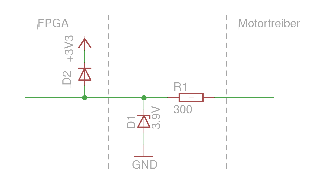

von Max S. (x-quadraht)
Hab mal einen Schaltplan gemacht.
Anderer Ansatz: Sobald die FPGA-Diode die Spannung am Eingang auf 3.8V
runtergezogen hat, sperrt die Z-Diode und der ganze Strom muss durch die
interne.

von Falk B. (falk)
@  Max S. (x-quadraht)
Falsch! Die Z-Diode kommt HINTER den Widerstand an den Treiber, NICHT
ans FPGA!
>irgendwelche anderen Effekte auf wenn ich den Widerstand zu hoch wähle?
Sicher, deine Flanken werden rundgelutscht, weil der Eingang vom
Motortreiber eine kleine Kapazität darstellt, so im Bereich 10pF.
Bis zu einem bestimmten Punkt geht das.
MFG
Falk
> ans FPGA!
Ah, verstehe. Dann ziehe ich alles zurück :-)
Dann ist die Situation "FPGA zieht runter" aber noch nicht gelöst. Da
kommt bisher nur der 2k-Widerstand in Frage.
[EDIT] Natürlich gelöst. Dann noch eine Sache: Wenn die Z-Diode hinter
dem Widerstand ist, dann fließt da soviel Strom durch, wie der Akku
liefern kann. Der Akku ist definitiv in der Lage, beliebige Dioden zu
rösten... [/EDIT]
