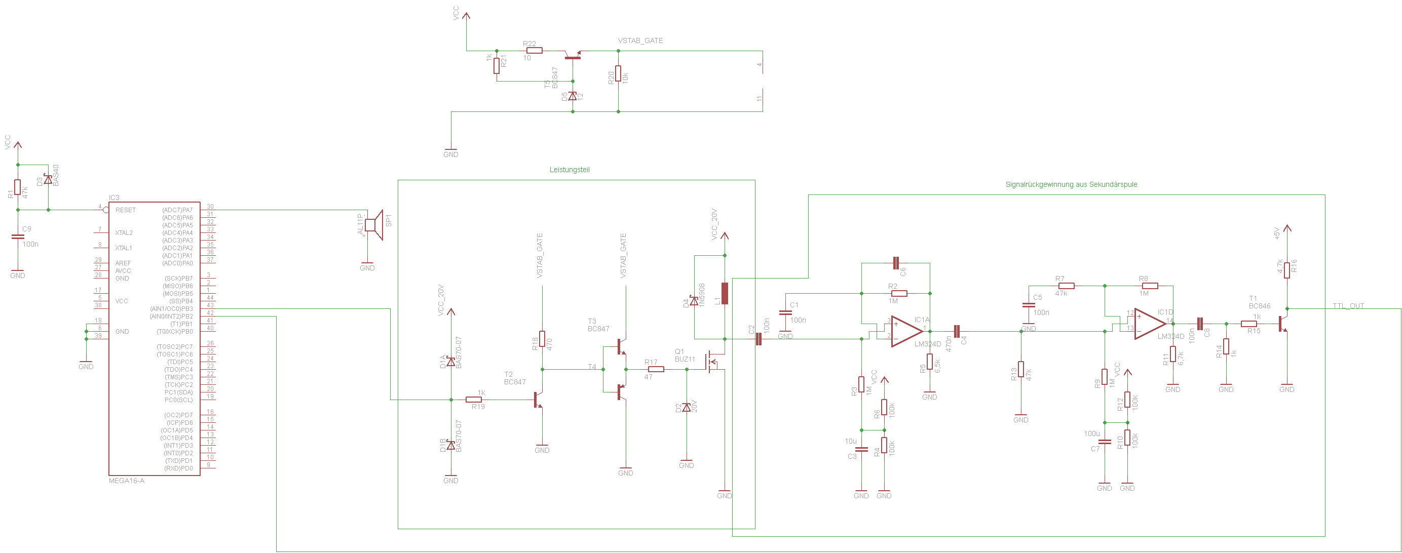

Hallo
Ich hoffe, mir kann jemand helfen.
Ich arbeite an einem kleinen Projekt, bei dem ein Messignal drahtlos
(der Sensor dreht sich mit hoher Geschwindigkeit auf einem
Drehbankfutter) über einen kleinen Luftspalt übertragen werden soll.
Da ich eh schon einen Trafo für die Stromversorgung des Sensors
verwende, wollte ich das Signal als TTL über den Trafo übertragen.
Die Primärspule liegt als Ring um die Sekundärspule (welche auf dem
Drehbankfutter sitzt).
Im Grunde klappt auch alles erstaunlich gut. Das einzige Problem stellt
im Augenblick die hier dargestellte Verstärkerstufe aus 2x LM324 da.
Ich beschreibe kurz, die Funktion:
Der uC Taktet Q1, um über L1 (Primärwicklung) ein PWM Sinus 600Hz
Wechselfeld zu erzeugen, um im abgekoppelten Sensorteil (mit
Sekundärwicklung) einen GoldCap zu laden und für den Betriebsstrom des
Sensors zu sorgen.
In kurzen Ladepausen (Q1 sperrt) speist ein uC auf der Sensorseite ein
TTL Signal in die Sekundärspule ein. Dieses Signal ist auf der
Primärseite an C2 messbar. Natürlich kann man im Grunde nur die Flanken
(differenzierende Wirkung des Trafos) erkennen, aber der Rest ist
Rekonstruktion.
Die Verstärkerstufen formen aus kurzen Ausschwingvorgängen wieder ein
TTL Signal .
JETZT DAS PROBLEM:
Die oben abgebildete Verstärkerstufen scheinen in den ersten Sekunden
nach Beendigung eines Ladevorgangs völlig übersteuert und der TTL-Former
T1 liefert nur ein High Signal.
Erst nach 3 bis 30 Sekunden "fressen" sich die Flanken wieder nach unten
durch.
Die Dauer, bis das rekonstruierte Signal wieder auf dem Oszi Schirm zu
erkennen ist, variiert mit der Länge der Ladezyklen.
Hat jemand eine Idee, was das sein könnte ?
Entschuldigung für diesen langen Roman :-)
Danke
Torsten
OP #1523501
Das mit den hochohmigen Widerständen ist ein guter Tipp.
Der angesprochene Widerstand bei C1 ist absichtlich weggelassen.
Hab durch ausprobieren festgestellt, dass in dieser Verschaltung die
Verstärkung meines Signals sehr viel größer war, als mit einem
Widerstand.
Was allerdings komisch ist, ist dass ich nach einem Ladevorgang alle
Kondensatorspannungen (DC) in den beiden Verstärkerstufen gemessen
habe.Ich dachte auch, dass ich die Stufen vielleicht mit einem DC Offset
in die Übersteuerung treibe.
Ich konnte dabei keine Entladung feststellen. Kann es denn sein, dass
innerhalb des ICs noch Kapazitäten sind, die ich nicht messen kann ?
Kurz gesagt: einige Minuten nach dem Ladevorgang haben alle
Kondensatoren den gleichen DC Level, wie kurz nach dem Laden.
Danke
Torsten
>Widerstand.
Äh, das kannst du aber nicht machen. Dadurch wird der Verstärker
instabil.
Kai Klaas
Gast #1523527
Mache die Widerstände erst mal niedriger im selben Verhältnis und teste
dann noch mal. (ich würde allerdings einen Widerstand bei C1 einfügen.
Die Gegenkopplung ist sonst Frequenzabhängig und wird zum schwingen
führen)
OP #1523531
Ok verstanden.
Ich war auch verwundert, als ich gesehen habe, dass es geht.
Was meinst Du mit instabil genau ? Neigt er dann zum Schwingen, oder
kippt der Arbeitspunkt zu einem Zustand ? Das könnte den Fehler
erklären.
Ich dachte auch, dass ich mit den 2 Cs C1 und C6 eine
Widerstandsverhältnis (=Verstärkungsfaktor) für Wechselspannungen
erzeugen kann. Da ich ja eh nur Wechselspannungen verstärke (wegen C2).
Werde aber beides mal ausprobieren.
Danke bisher.
Noch mehr Ideen ??
Gast #1523542
>erklären.
Ja, da der Ausgang die Serienkapazität aus C1 und C6 sieht. Viel mehr
als 100pF sollte das nicht sein. Zusätzlich kommt es zu einer
unangenehmen Phasenverschiebung (Phase Lag).
Kai Klaas
