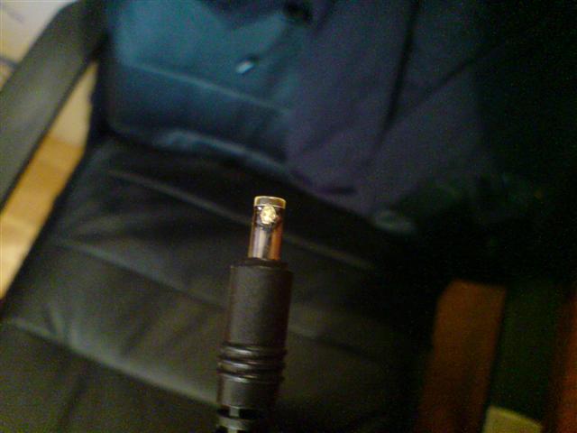

In der Regel ist der Körper so gut isoliert, das beim Berühren eines
Leiters, auch wenn er einen Phasenprüfer zum Leuchten bringt, nix zu
spüren ist. Es darf aber auch wirklich nur "ein" Leiter sein und keine
Hand an Heizung oder sonstigen geerdeten Teilen. Das ist übrigends auch
der Grund, warum Vögel nicht gebraten von Hochspannungsleitungen fallen.
Zum Thema: wenn der Stecker wie du sagst, Spuren vom Kurzschluß hat, so
ist eine dringende Empfehlung, dieses Gerät nicht mehr einzusetzen und
eine Info an den Hersteller. Vermutlich wird das dann eine Rückrufaktion
auslösen, weil theoretisch ein Berühren des Steckers und gleichzeitig
auch ein Berühren einer Heizung, Wasserleitung, Stehlampe usw. möglich
ist. Die Gefahr eines tödlichen Stromschlages ist dann vorhanden. Also,
bitte den Hersteller informieren, wenn dem so ist, wie du beschrieben
hast. Evtl. rettest du so ein Leben.

Wenn mit so lautem Getöse die Sicherung fliegt, sollte man aber
zwischen dem Außenleiter des Hohlstecker und den Polen auf der
Netzseite mit einem Multimeter einen Durchgang oder zumindest einen
extrem kleinen Widerstand messen können. Das würde mich allerdings
sehr verwundern, da könnte nämlich nur ein Y-Kondensator defekt sein.
Das gerade bei schutzisolierten Geräten der Ausgang auf Potential
liegt ist nichts Neues. Kann jeder mal an seinem SAT-Receiver probiern.
Stecker rein, und F-Stecker raus. Diesen (Außenleiter) dann mal an einen
metallischen Punkt des Receivers halten. Das funkt auch. Allerdings
darf laut Vorschrift der fließende Strom nicht größer als 0,6mA sein.
(War zumindest vor einigen Jahren noch so). Da fliegt aber noch lange
kein FI.

Angefasst hab ich das Teil natürlich vor der Messung, kann ich ja nicht
ahnen. Weil ich dann zuerst an einen Messfehler glaubte, hielt ich die
Außenseite des Hohlsteckers mal Testweise gegen den Schutzleiter meiner
Mehrfachsteckdose.
Blitz, Knall und Sicherung + FI draußen.
Ich habe gerade nochmal mit einem Multimeter nachgemessen, damit lässt
sich keine Spannung feststellen. Am Oszi messe ich sie noch, solange ich
die Erdungsklemme nicht anschließe. Was beim Kontakt mit Schutzleiter
passierte: siehe Bild
Eigentlich alles Typisch für die Ableitströme der
Funkentstörkondensatoren bis auf den Knall bei Kontakt mit Erde.
