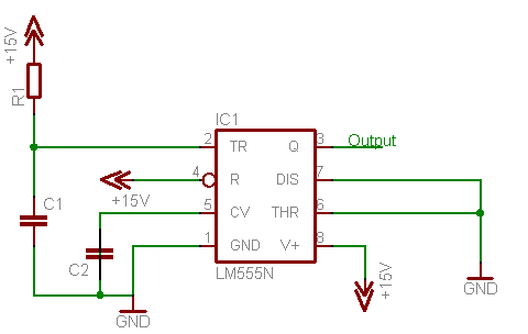

Hallo! Für die Stoßstrombegrenzung an einem Schaltnetzteil habe ich
einen NTC vorgeschaltet. Diesen will ich 100 ms nach Einschalten des
Geräts überbrücken, damit dieser sich wieder abkühlen kann und bei einer
kurzen Netzüberbrückung seine Schutzfunktion weiter ausführen kann.
Für das Überbrücken habe ich eine Schaltung überlegt mit einem NE555
Baustein. Wenn ich das Gerät einschalte, soll nach 100 ms der Output
dauerhaft auf 1 sein. Dieses Signal geht zu einem Triac, der den NTC
überbrückt.
Funktioniert die Schaltung? Geht Q auf 0? Die Werte für R und C kann ich
ja dann noch ausrechnen. Ist ja jetzt erstmal nicht so wichtig...

Hey, danke für den Link. Aber dort hängen ja die nicht benutzten Pins
einfach in der Luft....
Ich hab es jetzt mal so gemacht. Habe auch nochmal das Innere des ICs
studiert, eigentlich brauche ich für meine Anwendung ja nur den unteren
Komparator. Sobald  sich C1 auf > 1/3 Vcc aufgeladen hat, so wird mit
dem unteren OPV das Set-Signal am FF gesetzt und somit ist der Ausgang Q
= 1.
Ist die Überlegung korrekt?

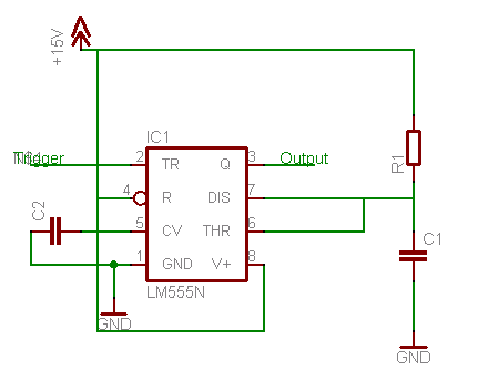

Die Schaltung im Link war noch korrekt,
was du nun draus gemacht hast ist grober Unfug.
Wazu schreibt man was, wenn du meinst, es nicht lesen zu müssen, es
ignorieren zu sollen, es trotzdem so zu machen wie du schon immer
wolltest?
C2 weglassen!
Das hat seine Grund, das ist nicht einfach so dahergesagt worden (denn
Grund hatte ich sogar angegeben).
Nein. Kurzschluss über Kurzschluss. Mach die Kabel wieder ab, mach's so,
wie im Link, der Mann hatte Ahnung.
Hi! Ok, ich werd es so macen wie im Link.
Wollte es aber ´halt auch verstehen...
Wo habe ich denn bitte Kurzschlüsse verursacht??
Geht mir grad nur ums Verständnis...LG
Den mein ich jetzt eher weniger,
aber DIS ist ein Ausgang,
und den fest gegen Masse zu legen ist nicht so der Hit.
Zwar hat er in diesem Fall Glück,
weil es kein Push-Pull-Ausgang ist,
aber das wusste er sicher nicht :-)
Die Eingänge RESET, THREASHOLD und CONTROL hat er auch anders beschaltet
als im Beispiellink, keine Ahnung wozu man dann einen Beispiellink
postet wenn die Leute die Schaltpläne nicht lesen können.
Erst einmal: Super, daß du ein Thema in zwei Threads packst...
Zum Thema:
So etwas macht man eher diskret und nicht mit einem 555. Warum? Weil der
555 direkt nach dem Einschalten in einem undefinierten Zustand ist und
eigentlich erst einmal über den Reset-Eingang zurückgesetzt gehört. Der
dazu notwendige Power-On-Reset funktioniert aber nicht sehr zuverlässig,
wenn du das mit geringem Aufwand realisieren willst (RC-Reset), vor
allem, wenn die gewünschte Monoflop-Zeit mit 100msec kleiner ist, als
die Zeit, die überlicherweise dem Power-On-Reset zugestanden wird.
Außerdem muß an den Triggereingang 2 des 555 ein sauber aufbereiteter
Impuls gegeben werden, damit der 555 zuverlässig triggert.
Für eine zuverlässig funktionierende Schaltung sind das ungünstige
Voraussetzungen...
