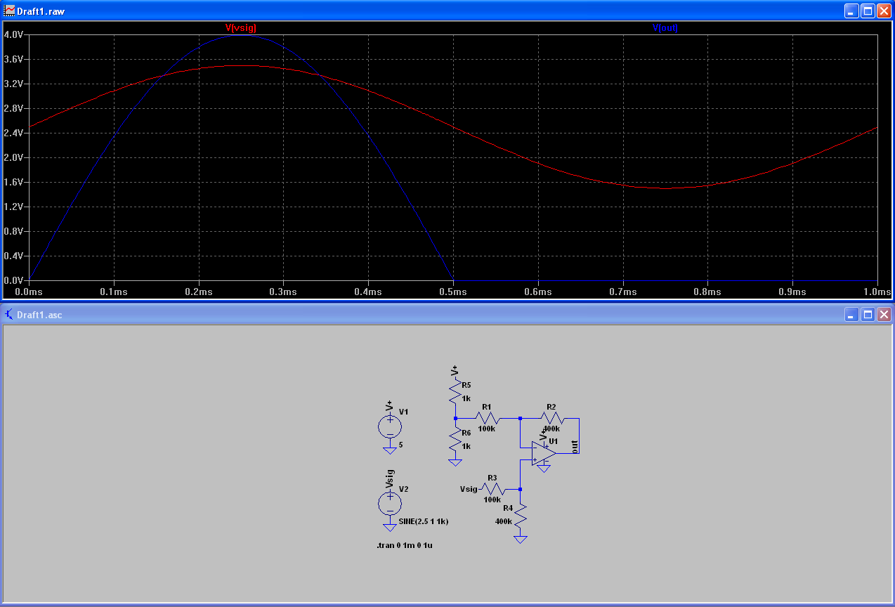

Gast #1524023
Hab mal nen Screenshot in den Anhang gepackt wie es gehen könnte. Man
muss halt einen passenden OPAmp finden, der das mitmacht (R2R-Output und
schnell genug für dein Signal muss er auch sein, also Slewrate und so
groß genug. Kenne ja dein Signal nicht)
Gast #1524123
@Michael
Du hast recht mit der Aussage, dass in deiner Schaltung die beiden
Teiler R5 und R6 deutlich niederohmiger sein müssen als R1.
Aber um aus 5V 2.5V mit Quellwiderstand 100k zu machen, kann man R5 und
R6 auch auf 200k wählen und R1 ganz weglassen. Das wäre dann noch
genauer als deine Lösung!

Gast #1524264
Die Belastung des Spannungsteilers habe ich natürlich nicht bedacht. Ich
hatte es genau wie Michael geschaltet, allerdings waren R5 und R6 in der
gleichen Größenordnung wie die anderen Widerstände dimensioniert. Daher
der Fehler.
Den Vorschlag von HildeK habe ich auch ausprobiert. Es funktioniert
ebenfalls, und spart einen Widerstand. Da ich auch dazu lernen möchte
würde ich noch gerne wissen, wie sich R5 und R6 zu 2,5V und 100K
errechnen?
Das Signal kommt von einem ACS712 Hallsensor.
Eine Schaltskizze wäre natürlich angebracht gewesen, mein Fehler, tut
mir leid. Beim nächsten mal mache ich es besser.
Gruß Martin
Gast #1524273
Yo, sicher. Ich hab halt nur mal den Spannungteiler und den Subtrahierer
auf die Schnelle zusammengesteckt um zu zeigen was ich meine. Ist
natürlich eleganter wenn man den Spannungteiler zu einem Teil des
Subtrahieres macht ;).
