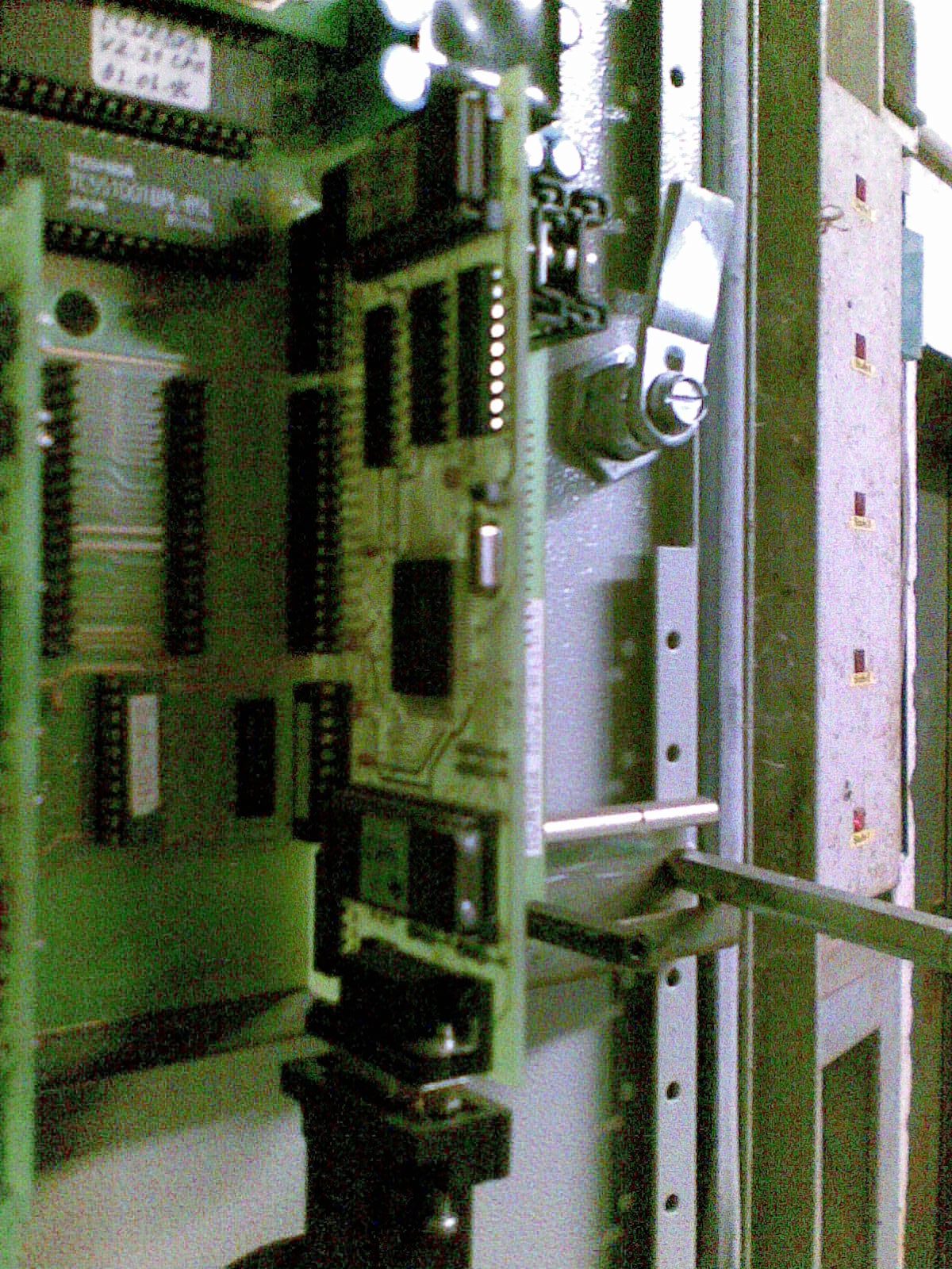

Hallo, ich habe hier einen 286er PC mit einer Herkules Grafikkarte. Auf der Möhre läuft DOS. Die Grafikkarte ist kaput gegangen und ich habe nur noch eine andere. Auf der "neuen" steht unten das drauf: TRIDENT MICROSYSTEMS, INC. TVGA8816CSC2 (bei der 2 hinten bin ich mir unsicher) Nun ist meine Frage, was muss ich machen, damit die Karte mit DOS funktioniert, also braucht ich dafür Treiber oder so? Mehr Informationen habe ich leider nicht, da ich den PC noch nicht habe.

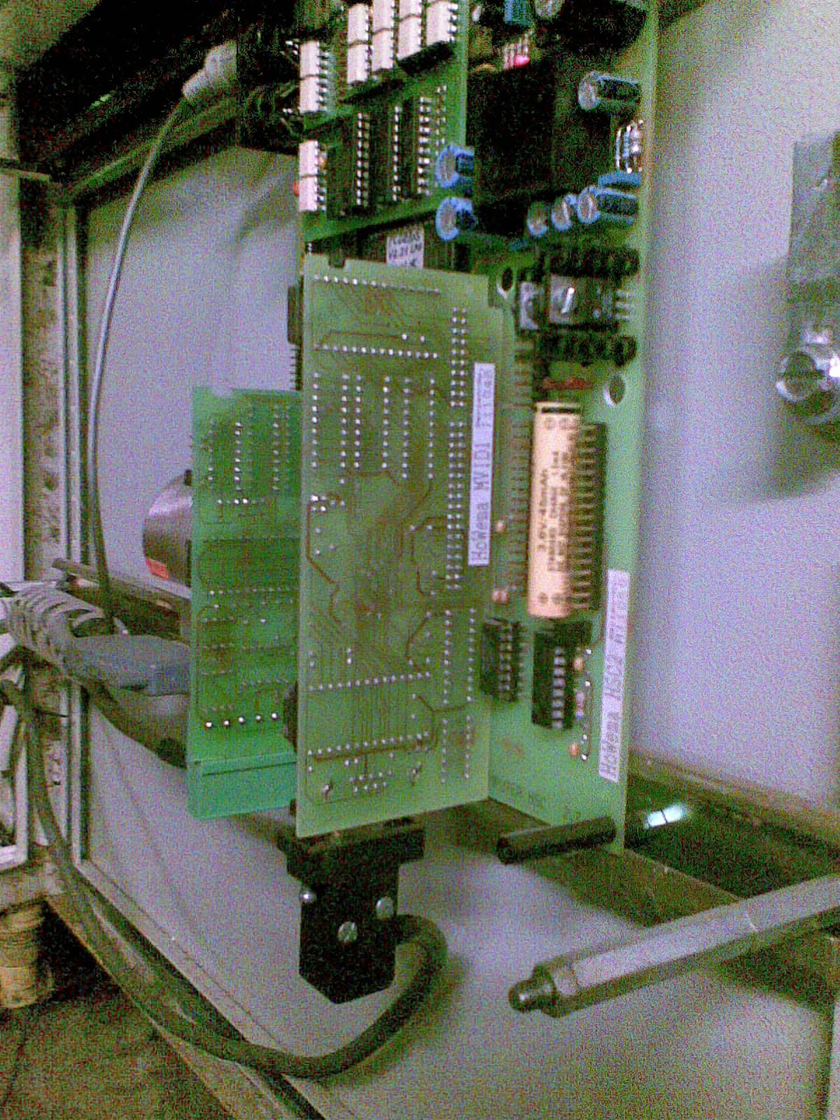

Rufus t. Firefly schrieb: > > Ein Austausch der "Graphikkarte" scheidet aus, weil das abgelichtete > Gerät offensichtlich kein PC ist. > hm sicher ? das ding sieht irgendwie nach 8bit isa aus aber meiner meinung nach hatten 286er schon 16bit isa

Hi Fabian, kannst du auch bessere Bilder der Karte, des Steckers und ggfs. des Mainboards liefern? Herkules Karten kenne ich meist als 8 Bit Karte mit einem zusätzlichen LPT-Port drauf. Also eine Drucker und Grafik-Kombikarte, ich hab noch eine hier rumliegen :-) Wenn du die Herkules Monocrom Karte gegen eine VGA-Karte tauschen willst, dann muss auf dem Mainboard meist auch noch ein Jumper umgesetzt werden! Was für Jumper gibt es auf dem Mainboard? Welche Typenbezeichnung steht auch den Chips der Herkules-Karte drauf? Hat diese Karte selbst irgendeine Aufschrift? Oder das Mainboard? Typenschild des Monitors? Sind das nun 8 Bit ISA-Slots oder nicht? Ich würde gerne erstmal genauestens identifizieren womit wir es zu tun haben. mfg Harri
Das "Mainboard" auf dem Bild hat Stiftleisten und keine ISA-Slots, die "Graphikkarte" hat kein Slotblech und scheint auch nie dafür vorgesehen gewesen zu sein - und über einen Slotstecker (Platinenrandstecker) verfügt sie auch nicht. Nein, das ist Spezialzeug, auch wenn es das Videotiming für einen MDA-Monitor erzeugen mag. Monitore, die so etwas auch anzeigen können, sind frühe "Multisync"-Monitore, aber auch die dürften schon seit Jahren nicht mehr auf den Werstoffhöfen zu finden sein.

Die Frage ist, ob das überhaupt ein PC ist. Ich bezweifle es, denn auf dem rechten der beiden Bildern kann man auf der Hauptplatine ein statisches RAM erahnen, und so etwas ist in PCs nur als Cache verbaut worden. Das hier aber ist kein Cache.

Vielleicht hilft dieser Link: http://www.landtreff.de/howema-futterung-t25209.html Rainer
... sollte es auf der Herkuleskarte ist nen HOWEMA aufkleber drauf

Ohh man, ihr habt Fragen... :D Ich weiß es doch auch nicht genau, wüsste ich mehr, würde ich es euch sagen, hatte gehofft, dass jemand kommt und sagt "Jo, das ist der und der Anschluss". Diese Webcam mit der ich die Bilder gemacht habe sind von der Kamera eines Nokia 6300. Angeblich 2 Megapixel... bestimmt aus 0,2 hochinterpoliert. Irgendwer hatte was von Schalter gesagt, um auf VGA zu schalten, neben dem Ausgang ist ein Mäuseklavier mit ca. 8 Schaltern. Hat das damit evtl was zu tun?
Vergrösere die eingestellten Fotos auf dem linken Foto ist der Aufkleber gut lesbar. Deine Chancen stehen gut, dem Link folgend einen TV als Ersatz verwenden zu können.
Hallo, das Risiko, daß eine Spezielsoftware auf den Herkules-Mode hardcoded ist, ist relatin hoch. Mein Bekannter durfte letztens auch eine ET4000 für einen KFZ-Tester beschaffen... Bei Herkules-Monitoren lohnt es eigentlich immer, mal reinzuschauen bevor man die wegwirft. Horizontal wird da direkt über Treiber und Endstufe angesteuert, es gibt keinen Zeilengenarator usw. Meist stirbt der Treibertransistor. Der nächste Fehler sind Kontaktprobleme der Anschlüsse der Ablenkeinheit wenn sie gesteckt sind, Steckverbinder raus, wenn sie angebrannt sind und direkt einlöten. Netzteil ist meist Trafonetzteil und lebt. Bildröhre sollte natürlich noch halbwegs Licht gemacht haben, bevor er gestorben ist... Ansonsten bekam man alte s/w Kofferfernseher (Junost, Combivision und vergleichbare Westprodukte relativ problemlos auf die Herkules-Zeilenfrequenz gebogen. Gruß aus Berlin Michael
