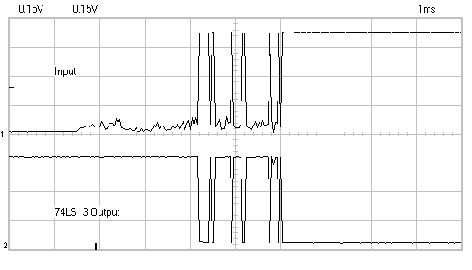

Für einen solchen Shadow-Taster
http://www.reichelt.de/?;ACTION=3;LA=444;GROUP=C225;GROUPID=3280;ARTICLE=7141;START=0;SORT=artnr;OFFSET=16;SID=29qns4r6wQAR0AAHADGYAdd32f18dbbcfb9baf9de5b90ca5afd8e
habe ich das mal gescopet (siehe Anhang).
Alterung hat erheblichen Einfluß auf die Prellzeit, da im Laufe der Zeit
erst einmal Oxid- Sulfidschichten durchbrochen werden müssen. Manche
Taster und Relais geben irgendwann sogar gar keinen Kontakt mehr.
Achtung, bei Relais sind die Prellzeiten üblicherweise bei Betrieb ohne
Free Wheeling Diode angegeben, wenn das Magnetfeld der Spule also
maximal schnell zusammenbrechen kann. Mit einfachen Dioden als Free
Wheeling Bauteile können sich die Prellzeiten erheblich verlängern. Sind
kurze Prellzeiten wichtig, sollte mit einer Z-Diode gesnubbert werden.
