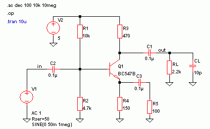

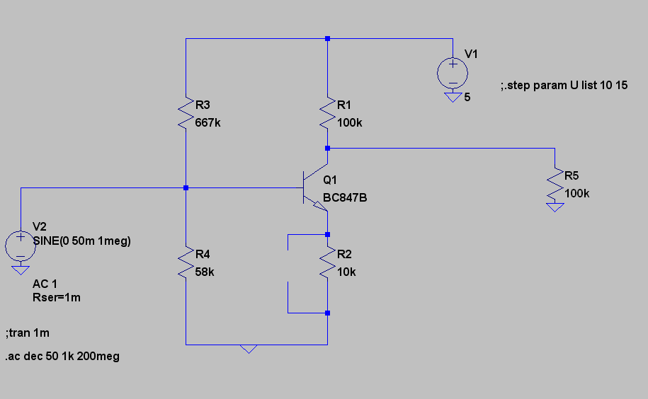

ich bekomm es irgendwie nicht hin eine ganz einfache Emitterschaltung zu
dimensionieren... rot werd
Also Daten
VCC=5V
U_in=50mV Spitze, f=1Mhz
Trans: BC847B
Ich würde gerne das Signal verstärken so das es dann am Ausgang von
~1,5V bis 3,5V geht. Das Signal soll dann von einem ADC abgetastet
werden.
Daher lass ich den Auskoppelkondensator weg, und das Signal kommt direkt
an meinen ADC.
v=1V/50mV=20

Gast #1524610
Hallo
du mußt erst mal deinen Basisspannungsteile so einstellen damit du ohne
Ansteuerung 2,5V erhälst. Die Verstärkung ist ca. Rc/Re. Schalte einen C
parallel zu Re mit der passenden Impedanz.
#1524618
der 667 kO Widerstand ist zu gross. An der basis sollte ein
Ruhepotential von 2.5 V sein. Also nimm R1=R2 = 10 kOhm. An die
Spannungsquelle gehört eine Kapazität, über die das Wechselsignal
eingekoppelt wird.
Dann lege den Emitterstrom fest und bestimme die Summe von Rc und Re,
indem du (Vcc - Uce ) / Ic bildest. Diesen Widerstand teilst du so auf,
dass die Ausgangsspannung im gewünschten Intervall liegt.
Gruss
Robert
#1524770
ich würde die Basisspannung auf rund 1,5V legen, damit der Emitter auf
rund 0,8V liegt, und somit der Collector mehr Swing-Freiheit hat (ganz
grob gerechnet so 4V). Re irgendwas zw. 0,1k-1K. Arbeitspunkt für Rc in
die Mitte der 4V legen, also 2V.
Rc/Re ist dann rund 2V/0,8V, was eine v von nur rund 2,5 macht. Zum
erhöhen der Wechselspannungsverstärkung dann einen Ce parallel zu Re
legen. Da das aber eine relativ undefinerte Wechselspannungsverstärkung
ergibt, die stark von den Transistorparametern abhängt, kannste noch
einen kleineren Re' in Reihe zum Ce legen. Dann ist Rc/(Re'||Re) die
Wechselspannungverstärkung (in etwa)

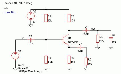

#1526011
Mahlzeit!
Versuche gerade die Schaltung voll und ganz nachzuvollziehen... wuerde
sich ein alter Hase sich wohl meiner erbarmen? Danke :)
1.) Welche Parameter der 6 (3x Strome, 3x Spannungen am Transistor)
wurden im voraus, durch "goettliche Ingenieurs-Eingebung" festgelegt?
Darf ich recht davon ausgehen dass das waren:
Urc = 2.82V  (bei angenommenen Ube = 0.7V)
-> Das Potential am Collector mehr oder minder in die Mitte gelegt damit
die Aussteuergrenzen auf beiden Seiten moeglichst klein sind?
Ub = 1.6V
-> Warum?!
2.) Ib
So weit so gut; was noch fehlt: Ib.
Die Wiederstaende R1 und R2 sind ja nicht "nur" Spannungsteiler, sondern
bestimmen ja auch den Strom Ib in den Transistor hinein.
Wieso wurden also die Groessenordnung 10k gewaehlt? Wieso nicht R1 =
100k, R2 = 47k? Prinzipiell wuerde mir das gar sinniger entscheiden weil
doch damit der Eingangswiderstand fuer die Spannungsquelle ansteigen
wuerde?
3.) Ic
Darf ich recht davon ausgehen dass Ic bei festgelegtem Ib aus der
Gleichstromverstaerkung herkommt?
Also haengen die Widerstaende Re und Rc von dem Basisstrom Ib ab..?
#1526405
na - wir versuchen's mal ...
ja - so isses erstmal
>Ub = 1.6V
>-> Warum?!
damit Ue etwa 1V hat. Man nimmt ja wegen der generell besseren
Stabilität einen Re in der Emitterleitung -> Stromgegenkopplung. 1V ist
einfach ein Erfahrungswert. Zu groß ist aber auch schlecht, wegen der
sich dann ergebenden Eingrenzung der Aussteuerungsmöglichkeit des
Collectors.
>2.) Ib
>wuerde?
könntest auch 100k nehmen, allerdings verfälscht der Ib dann die
Spannung des Spannungsteilers stärker. Das kann man zwar durch
entsprechende Dimensionierung  wieder wettmachen, aber da Transistoren
stark in ihren Parameter wie Verstärkung streuen können, und damit auch
Ib, nimmt man lieber niederohmigere R's als Teiler, womit die Geschichte
nicht so anfällig für Streuungen des Transistors wird. Eigentlich auch
mehr mehr oder weniger Erfahrungswert.
>3.) Ic
Ic hängt von der Spannung über Re ab (Ue/Re). Daraus ergibt sich über
die Stromverstärkung der Ib. Ue hängt ja von Ub ab, und Ub kann man als
relativ stabil und unabhängig von Ib betrachten, wenn der
Spannungsteiler niederohmig genug ist (deswegen lieber niederohmiger,
weil einfacher).

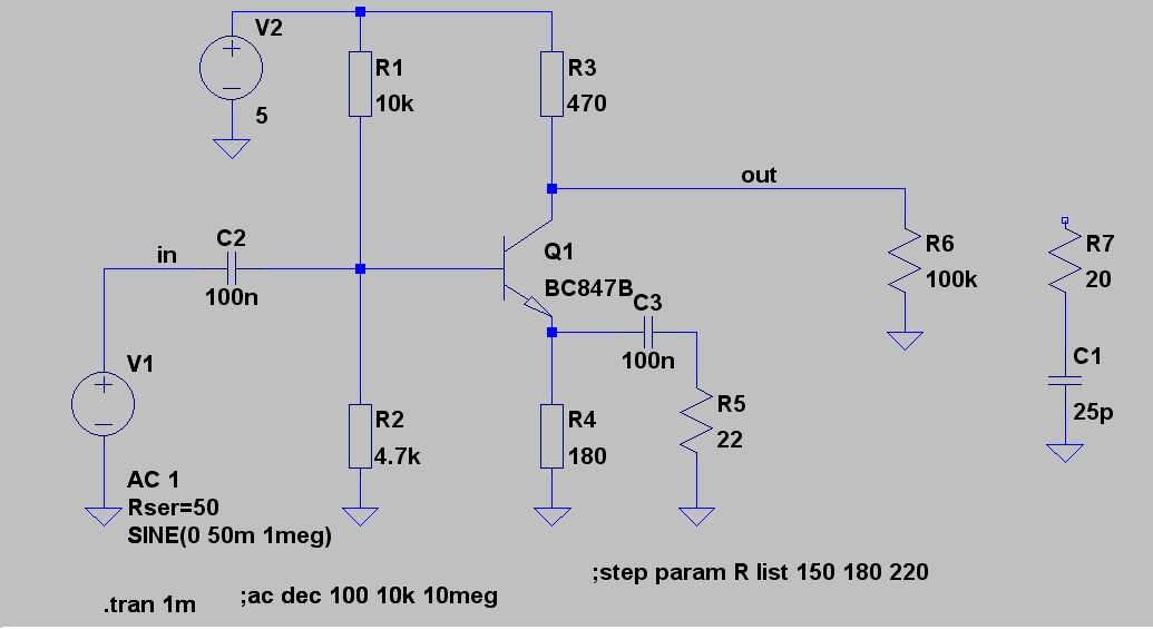

#1527003
Auch ist ein 100K als Kollektorwiderstand bei 1Mhz vielll zu gross.
Die maximale Kapazitaet die am Kollektor anliegen darf errechnet sich
folgendermassen:
C = 1 /(2  PI  F * Rc)
bei F = 1MHz und Rc von 100KOhm ergibt das 1.59pF.
Dann hast du bereits bei 1 MHz Signal eine Daempfung von 3dB = 70%
Und diese 1.59pF hast du schnell zusammen. (Kollektorkapazitaet ,
Leiterbahnen , ADC Eingang)
Also erstmal alles niederohmiger machen.
Gruss Helmi
#1527037
ohhh shit - ich dachte, mit R1=100k und R2=47k meinte er den
Basisspannungsteiler. Also meine Ausführungen bezogen sich eher auf
R1+R2 als Basisspannungsteile, nicht als Re+Rc.
100k und 47k als Rc+Re halte ich auch generell als zu hoch, wenn es um
1MHz geht.
Tja - so kommts, wenn die Nummerierung anders als gewohnt ist ;-)
#1527055
Dabei habe ich die Millerkapazitaet die in dieser Schaltung zum tragen
kommt noch gar nicht erwaehnt. Deshalb werden HF-Stufen auch
normalerweise nicht in Emitterschaltung ausgefuehrt sonder als Differenz
oder Kaskodeschaltung.
Durch die Millerkapazitaet wird das ganze bei etwas hochohmiger
Ansteuerung schon vorher stark einbrechen.
