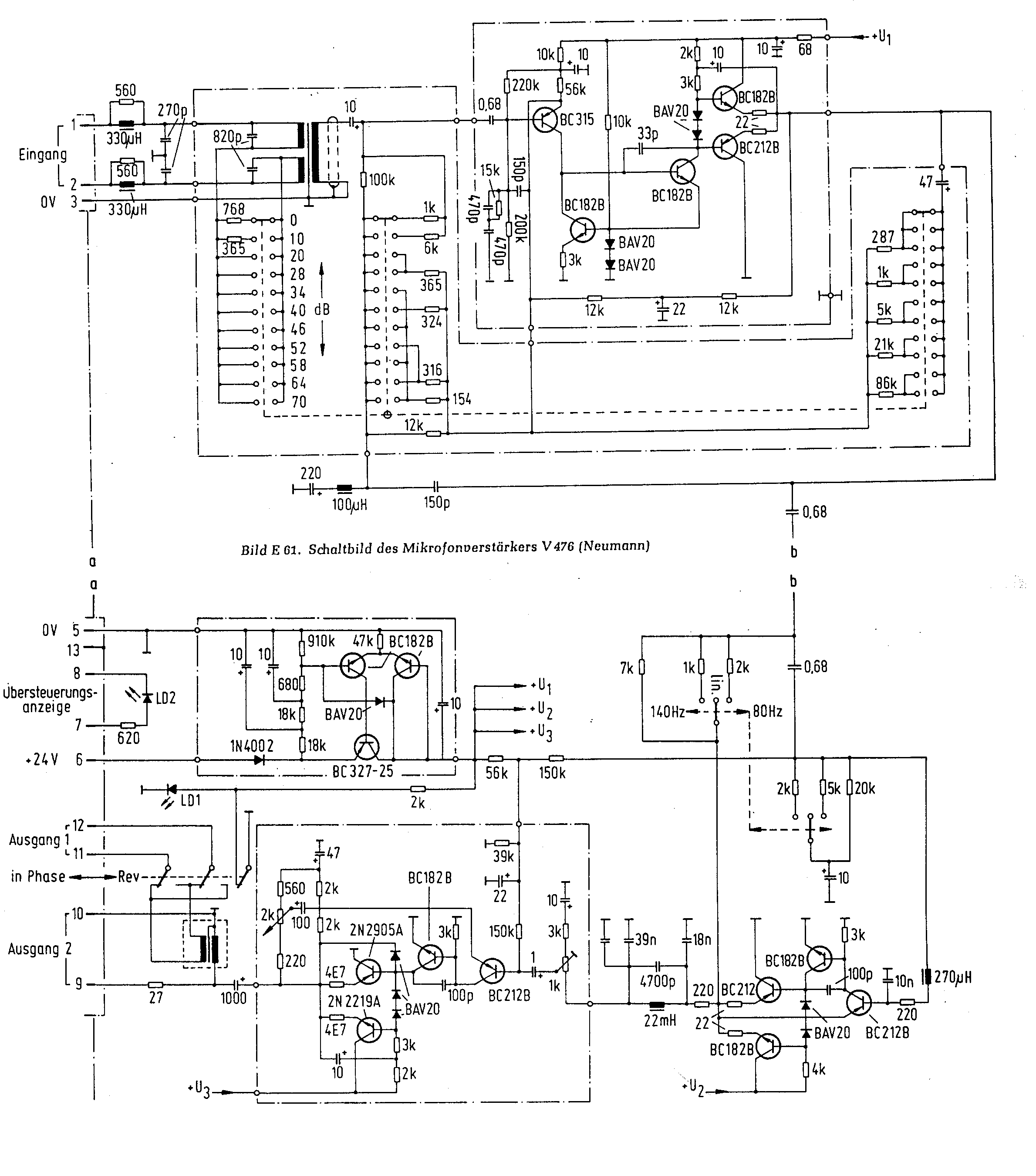

Hallo, kann mir jemand sagen welchen Frequenzgang dieses LCR-Filter (ich vermute mal nach meinen recherchen das es eins ist) hat? Habe leider keine für mich verständliche Formel, bzw Zeichnung finden können? Das ist am Eingang eines Neumann Mikrofonvorverstärker verbaut. Vermute mal ein Tiefpass, nur mit welchen Eigenschaften? Was genau macht der Widerstand parallel zur Spule? Danke Gruß K.

Am einfachsten wäre wohl nachmessen :-)
Der Widerstand verringert die anscheinend ohne R zu hohe Güte der Spule. Ohne die Trafodaten zu kennen, kann man das nicht berechnen. Vielleicht kann dir ein alter Hase die Eckwerte einer solchen Schaltung nennen.
#1524800
Genau! Da will wohl jemand verhindern, daß der Trafo auf der Primärseite
in einem bestimmten Frequenzbereich eine zu hohe Quellimpedanz sieht,
genau dort, wo die 330µH Drossel ihre Parallelresonanz hat. Bei dieser
Frequenz würde die Primärseite des Trafos dann nicht niederohmig
abgeschlossen erscheinen und empfindlich für Einkopplungen von
Störfeldern reagieren. Üblicherweise hört man dann "Radio Moskau" oder
eine ähnlichen AM-modulierenden Sender.
Kai Klaas
Moin, danke schon mal für die Antworten! Hätte ich es selbst ausrechnen können, hätte ich hier keine Frage gestellt... Anbei noch ein paar weiter Informationen. Was es für ein Trafo ist kann ich gerade nicht herausfinden. Werde aber mal ein Preamp aufschrauben wenn die Session vorbei ist. Habe gesehen dass der Frequenzgang im "linearen" betrieb leider alles andere als Linear ist. Das möchte ich gerne ändern! Konkret möchte ich gerne wissen welche Bauteile ich entfernen muss um einen linearen Frequenzgang zu bekommen, bzw die Höhen-und Tiefensperre zu entfernen! In dem nun angehängten Schaltplan hat die Drossel am Eingang auch nur 33mh... Es sind ja 5 Drosseln verbaut, haben die alle was mit dem Frequenzgang zu tun oder haben sie vielleicht andere technische funktionen? Gruß K.

Die Schaltung bei hohen Frequenzen zu verbessern wird schwer. Ein Teil des Frequenzganges kann da von den Transformatoren kommen. Auch bei niedreigen Frequenzen machen irgendwann die Transformatoren Problem. Einfach durch Sättigung bei größeren Amplituden. Man könnte bei tiefen Frequenzen eventuell was verbessern, wenn man sich die ELKOs ansieht, und da ggf was austauscht. Die können zum einen Gealtert sein und nicht mehr die Nennkapazität haben. Außerdem kann da auch mal ein größerer Elko helfen, den man früher einfach aus Kostengründen oder wegen der Baugröße nicht wollte. Heute ist das weniger ein probelm.
Das mit dem Trafo und dem Elko ist mir klar, aber ich würde gerne bei einem Preamp mal Testweise alles entfernen was die Herren damals EXTRA eingebaut haben um den Frequenzgang in einem bestimmten Rahmen zu halten. Die mussten sich ja an die Rundfunknormen halten. Das muss und will ich aber nicht. Hab kurz mal einen Preamp aufgemacht, der Eingangstrafo ist ein Haufe RK 370, der Ausgangstrafo ein Haufe RK 300/1. Habe aber im Netzt nicts finden können...
Ah, habe vergessen was anzuhängen... Hier sieht man schön den Frequenzverlauf und die "lineare" linie...

@Tilmann >Habe gesehen dass der Frequenzgang im "linearen" betrieb leider alles >andere als Linear ist. Dieser Mikrofonverstärker ist mit +/-0,3dB zwischen 100Hz ud 10kHz sehr linear. Wenn du nur ein bißchen Ahnung hättest von Studiotechnik, dann wüßtest du, daß der Frequenzgang eines jeden Mikrofons um Größenordnungen welliger ist als der deines Mikrofonverstärkers. Allein der Nahbesprechungseffekt ist derart exorbitant, daß man von einem Frequenzgang eigentlich schon garnicht mehr reden kann. Und von dem welligen Frequenzgang einer Klangregelung wollen wir hier erst garnicht reden. Wieso glauben immer gerade Anfänger, daß sie an einem bestehenden Spitzenprodukt noch Verbesserungen durchführen können? Glaubst du die Entwickler von Neumann waren alles Deppen? >Das mit dem Trafo und dem Elko ist mir klar, aber ich würde gerne bei >einem Preamp mal Testweise alles entfernen was die Herren damals EXTRA >eingebaut haben um den Frequenzgang in einem bestimmten Rahmen zu >halten. Die mussten sich ja an die Rundfunknormen halten. Das muss und >will ich aber nicht. Aha, was ist denn an den Rundfunknormen falsch?? Der eingeschränkte Frequenzgang ist erst einmal überhaupt nicht hörbar und zweitens sorgt er dafür, daß hochfrequente Störungen zuverlässig herausgesiebt werden, bevor sie in der Signalkette Unheil anrichten können. Das hat was mit Zuverlässigkeit zu tun. Glaubst du im Ernst, daß heutige studiotaugliche Mikrofonverstärker einen ganz anderen Frequenzgang haben?? Das Bandbreitenbergrenzung lebensnotwendig ist bei allen hochverstärkenden Systemen, ist für einen guten Entwickler mit etwas Erfahrung eine Selbstverständlichkeit, die er nicht mal im Traum anzweifeln würde. Das tun nur Anfänger, die keine Ahnung haben... Kai Klaas

>Was muss ich tun um das Hoch-und Tiefpassfilter zu entfernen?
Das ist in dieser Schaltung nicht ganz einfach, weil das keine reinen
Tiefpaßfilter sind. Das sind kunstvolle Frequenzgang-Entzerrer, die für
einen möglichst linearen Frequenzgang berechnet sind und dabei auch
Resonanzen und Frequenzgangfehler der Übertrager selbst kompensieren.
Erheblichen Einfluß diesbezüglich dürfte das Tiefpaßfilter mit der 22mH
Spule und dem 4,7nF Kondensator haben. Hier gibt es eine Resonanzstelle
bei 15,6kHz. Aber wie gessagt, dieses Filter kann eine gewollte
Welligkeit aufweisen, die im hörbaren Bereich liegt und gerade einen
anderen Frequenzgangfehler kompensiert. Entfernen dieses Tiefpaß-Filters
kann dann eben bedeuten, daß der obere Mittel-Ton-Bereich völlig
verfärbt wird.
Du müßtest also erst den Frequenzgang dieses Tiefpaß-Filters analysieren
und wenn es lediglich die Höhen killt, könntest du es entfernen, obwohl
ich das ausdrücklich nicht empfehlen möchte.
Ach ja, da gibt es noch die psycho-akustischen Effekte, die dich
Veränderungen hören lassen, die gar nicht existent sind. Du solltest den
Unterschied also im Blindversuch testen, d.h. eine zweite Person
überbrückt das Filter, ohne dir mitzuteilen, was sie gerade macht und du
sagst, ob es jetzt besser ist.
Kai Klaas
Wenn wir erst mal nur die 560 Ohm und die 270pf parallel zu 820 pF nehmen, ergibt sich eine Tiefpassgrenze, wenn ich richtig gerechnet habe, von 260kHz ( 1/(2*Pi*560*(270+820)*e-12)). Das liegt im Langwellenbereich und hat keinen Einfluß auf den Hörbereich. Der Trafo dürfte also alleine für die obere Frequenzgrenze verantwortlich sein.

>Aber was bewirkt die Spule in Verbindung mit den genannten Bauteilen?
Die Spule bewirkt, daß der 560R Widerstand nicht schon im hörbaren
Bereich wirkt, denn da würde er das hörbare Rauschen erheblich erhöhen.
Das ist letztlich ein RC-Tiefpaßfilter, dessen Funktion durch die Spule
für den Audio-Frequenzbereich aufgehoben wird.
Kai Klaas

Naja, wenn das Pult aus einem Fernsehstudio stammt, mag man evtl. erhöhtes Interesse an der Unterdrückung der Horizontalfrequenz des TV-Signals haben, aber das ist jetzt reine Spekulation :-)
#1525548
Hallo Eddy, >Naja, wenn das Pult aus einem Fernsehstudio stammt, mag man evtl. >erhöhtes Interesse an der Unterdrückung der Horizontalfrequenz des >TV-Signals haben, aber das ist jetzt reine Spekulation :-) Damit liegst du völlig richtig! Das ist kein Zufall, daß die Parallelresonanz genau bei 15,6kHz liegt. Das Tiefpaßfilter müßte nicht so umständlich aufgebaut sein, nur um den von der Studionorm vorgegebenen Frequenzgang zu erfüllen... Kai Klaas
#1525584
>erhöhtes Interesse an der Unterdrückung der Horizontalfrequenz des >TV-Signals haben, 15625Hz, richtig, nur leider sieht man in dem Datenblatt des Herstellers (siehe Oben) bei der Frequenzgangkurve keinen Einbruch bei der Frequenz. Um das genau sagen zu können müsste man mal den Frequenzgang aufnehmen. Das wäre ein sinnvolle Betätigung des TEs. Ein PC mit guter Soundkarte reicht dazu aus.
