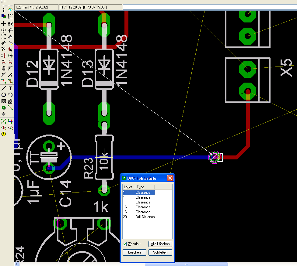

ich bekomme in Eagle beim DRC ständig Fehlermeldungen, die mit Vias
zusammenhängen.
Clearance
Drill Size
Drill Distance
die letzten beiden kann ich nachvollziehen. Aber wenn ich nen Via mitten
in der Pampa habe, verstehe ich nicht, warum dann der Abstand zu klein
sein soll.
Ich mache da was grundsätzlich falsch, oder?! :)
Danke für Tipps ;)

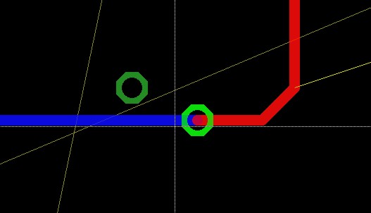

So, ist zwar ein sinnloses Via, aber um zu verstehen, was ich falsch
mache, sicherlich in Ordnung.
Dass die Bohrungen nicht richtig sind, kann ich evtl. verstehen. Aber
was ist da mit Clearance gemeint? :)
Danke für die Hilfe!!
D.
Sieht so aus als wenn da zwei verschiedene Signale miteinander verbunden
werden. Wenn du mit der "Info" Funktion auf die rote oder blaue
Leiterbahn klickst, werden dann beide hervorgehoben?

Das habe ich schon gelesen und überprüft. Ist auch im Beispiel oben
nicht der Fall!

habe ich gemacht. Das sind beides die gleichen Signale.
Hmm, da fallen mir nur noch die "Clearance" Einstellungen unter "DRC"
ein. Ich wüßte da aber nicht warum das so einen Fehler erzeugen sollte.
Du könntest ja mal die brd Datei hochladen wenn es nichts geheimes ist.

1. An der gezeigten Stelle liegen 2 Vias übereinander.
2. Das Via führt ein anderes Signal als die beiden Leiterbahnzüge.
-> Vias entfernen, Signale mittel ROUTE-Befehl neu routen, bei Vias so
verfahren wie von Marcus B. beschrieben.
-> Tutorial von Cadsoft durcharbeiten, dann findet man den Einstieg
deutlich besser.

1. Der Fehler "Drill Distance" besagt eindeutig, dass 2 Bohrungen zu
dicht beieinander liegen.
2. Und Deine "Clearance" Fehler besagen, dass da unterschiedliche
Signale zu dicht beieinander liegen.
2. rührt bei Dir daher, dass mindestens 1 der Vias ein anderes Signal
als GND führt.
Ich habe das auch mit dem Move-Befehl festgestellt.
Am einfachsten lassen sich solche Probleme vermeiden indem man Eagle die
Vias setzen läßt wie Marcus B. es schon geschrieben hat.
