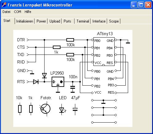

Nun habe ich aber das Lernpacken in meinem Schrank wieder gefunden und
wollte es mal durcharbeiten. Da aber alles sich auf Windows bezieht kann
ich mich nicht einfach so ans Handbuch halten. Unter Windows wird
einfach ein programmer durch das mitgelieferte Programm draufgeschickt
und mit dem uploader die software hochgeschickt. Dies nimmt aber 25% des
ohnehin spärlichen Speicherplatzes ein. So kann man auch mit LPmikroISP
das hexfile hochladen und auch fuses-bits setzen.

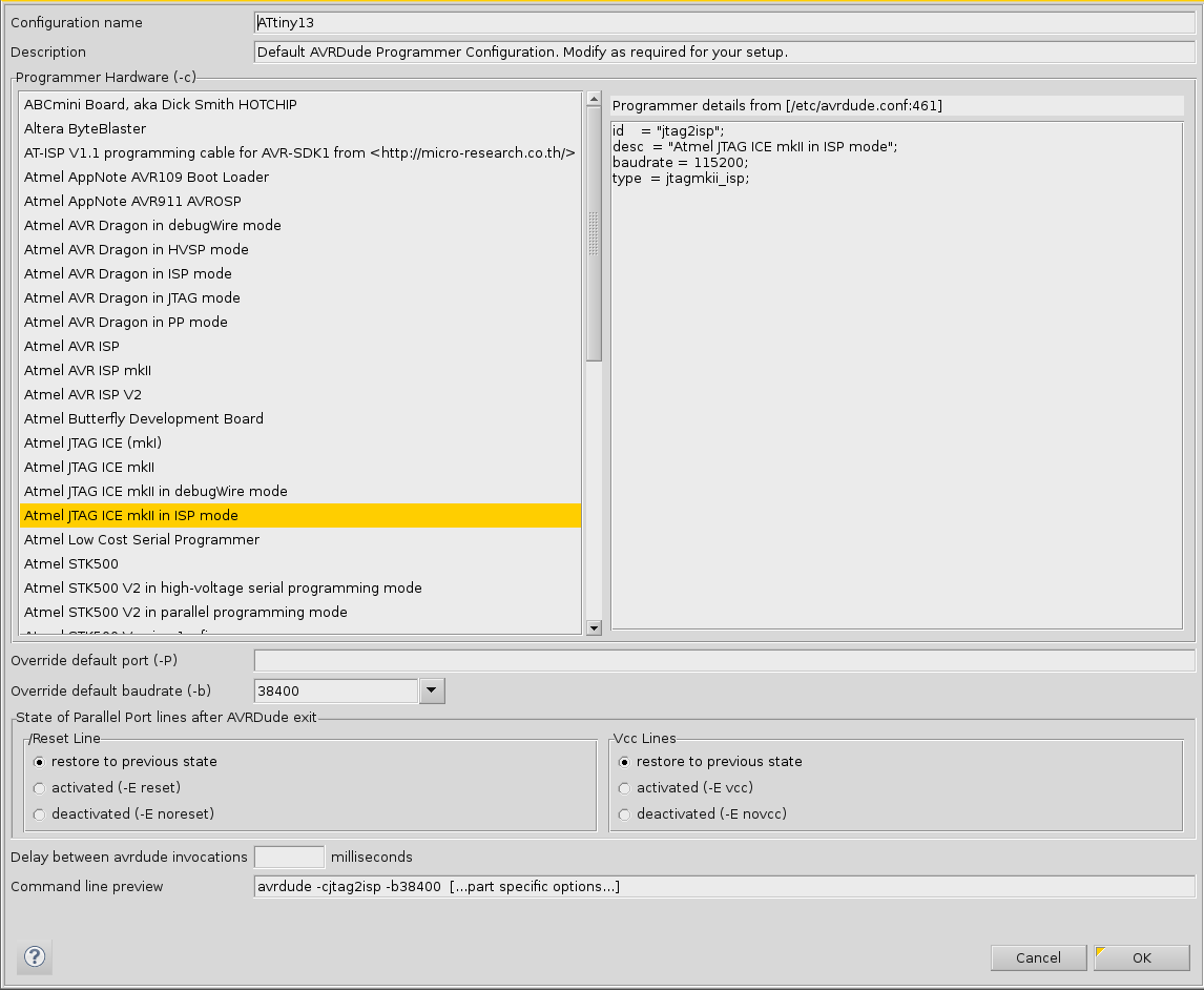

So, unter eclips finde ich kein equivalenten programmer und von den
Fuses-bits habe ich erhlich gesagt gar keine Ahnung. Hier also meine
zwei Probleme, welchen programmer soll ich benutzen und wie soll ich die
fuses-bits setzen sodass ich verschiede Geschwindigkeiten einstellen
kann, ohne den ATtiny13 unbrauchbar zu machen???

Hallo BrEin,
dieses Lernkit ist nicht so schön und ich weiß das weil ich es selbst
hier hab.
> So, unter eclips finde ich kein equivalenten programmer ...
> ... welchen programmer soll ich benutzen?
Du kannst den STK200 Programmer nehmen, der ist einfach und läuft
sicher.
